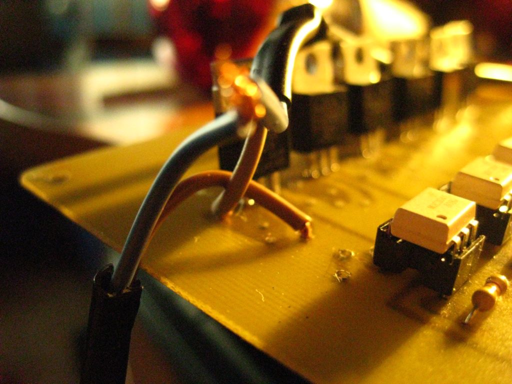

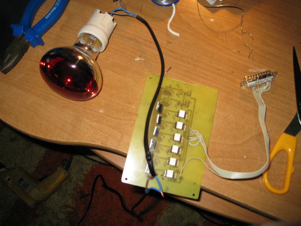

    Zrobiłem wszystko i Mam pytanie czy dobrze
    z kolorofonu na mikrofon zrobić kolorofon sterowany na lpt:2 - Schemat

    Podłączyłem I nie działa to znaczy żarówka nie świeci.
  • #6 5983832
    pol102
    Posty: 3085
    Pomógł: 163
    Ocena: 369
    Sprawdź podłączenie optotriaka, czy nie jest źle wpięty i czy dochodzi do niego sygnał. i do tego ustaw stan wysoki na wszystkich 8 wyjściach do testów.

  • #8 5985128
    szymwal
    Posty: 335
    Pomógł: 15
    Ocena: 11
    Tak jak połączyłeś nie będzie działało.
    - brakuje rezystorów łączących pin 6 MOCa z A2 triaka.
    Układ testuj podłączając baterię 4.5V do poszczególnych wejść portu LPT.
    Gdzie jest schemat wg. którego to zrobiłeś ?

    Jutro ide do sklepu dokupic brakujące rezystory mam nadzieję że po w lutowaniu ich wszystko będzie działało a kable są wpięte dobrze :)

  • #14 5987696
    Michał458
    Posty: 303
    Pomógł: 4
    Ocena: 39
    a może być 330ohm zamiast 360ohm?
    Działa dzięki

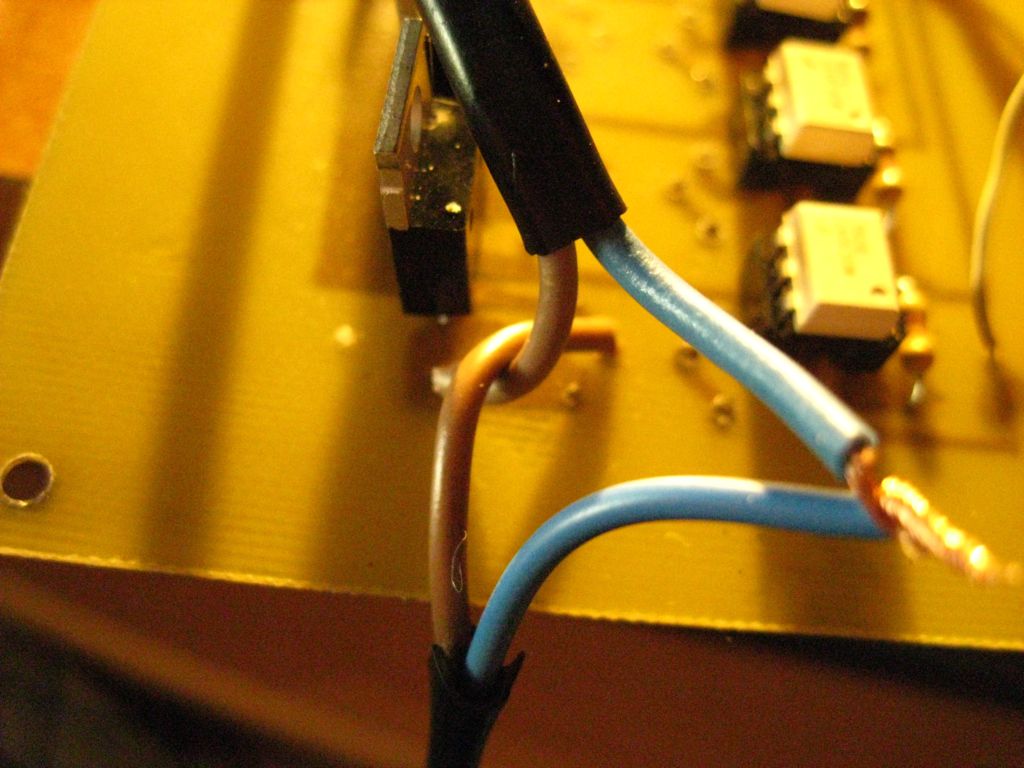

    Mam pytanie czemu na 3 kanale przepala misię cały czas rezystor łączący pin 6 MOCa z A2 triaka i tylko na tym kanale :( (przepala się dopiero kiedy dochodzi sygnał z LPT i gniazdka, jak tylko z gniazdka to się nie przepala i jak tylko z LPT to też nie :( )

    ale mówię że mi wysiada tylko ten kanał może to wina złego kabla do reflektora.

    Myśle że to kabel od leflektora bo jak podłącze ten reflektor tym kablem do innego kana ły to wada sie przenosi dla spokoju wyminie rezystory na 5 watowe. Jutro polutuje i pod wieczór powiem czy działa czy nie a i jeszcze oczywiście wyminie kabel :)

    działa jeden moc muszę wyminic bo nie działa to znaczy raz otwiera triaka raz nie a i kable wymieniłem na takie normalne jak np z lampki wychodzi do gniazdka dzięki za wszelką pomoc tylko zastanawiam się jaką ta obudowę da i te gniazda a poza tym to chyba działa.
