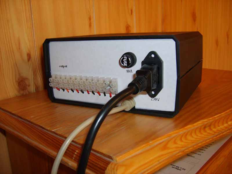

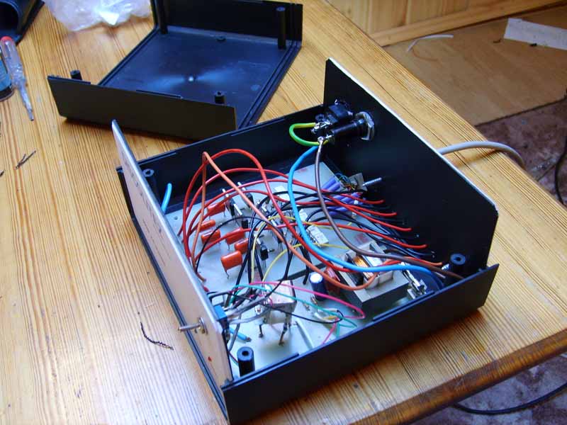

    Moją pierwszą tego typu konstrukcją był 3 kanałowy analogowy kolorofon który nie do końca działał tak jak chciałem. Jakiś czas temu postanowiłem stworzyć kolorofon sterowany przez port LPT tak zwany "Discolitez" Początkowo miał być on na 8 kanałów ale niestety w trakci składania wyszło że na płytce nie mieszczą się optotriaki (widać na zdjęciach) więc postanowiłem zrobić na 6. Efekt jest oszołamiający nawet na 3 żarówkach (brak funduszy na zakup pozostałych 3). Wypróbowałem już sporo programów do sterowania, które umożliwiają nie tylko mryganie w rytm muzyki ale i układanie ciekawych sekwencji świetlnych. Wszystkim początkującym i nie tylko gorąco polecam tą konstrukcje :D
    Na obudowie napisałem 800W x 6 to nie do końca prawda gdyż nie mogłem zdobyć wystarającego przekaźnika ale po włożeniu przekaźnika do 30A zamontowaniu radiatorów na triackach i wstawieniu wiatraczka jest to możliwe. Takie modernizacje planuje w przyszłości stąd ten napis na obudowie. Narazie mam podłączone 3 reflektorki 60W każdy i nic sie nie grzeje. Proszę o komentarze na temat tej konstrukcji i jej wykonania. Pozdrawiam :D

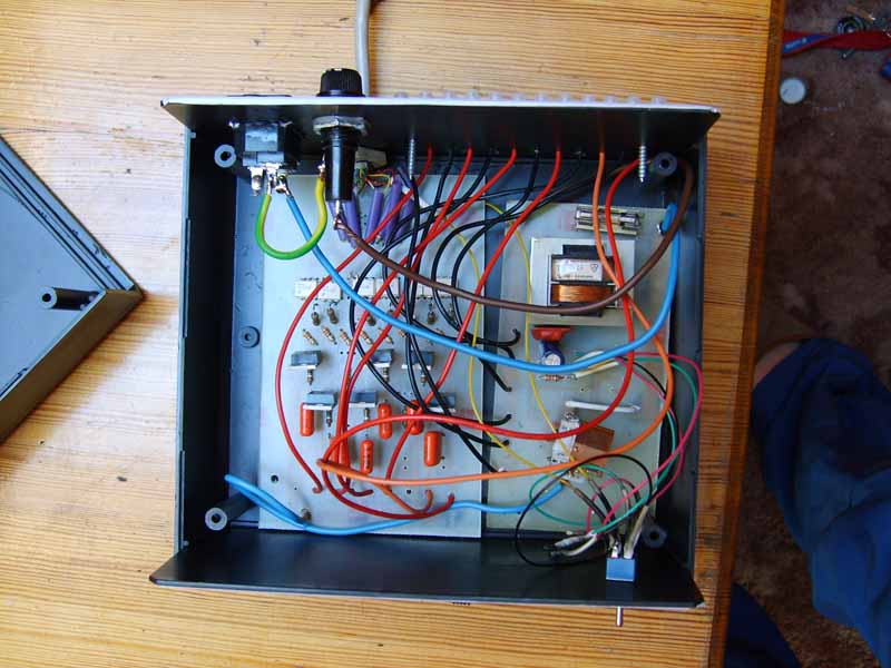

    Ogólny bałagan, przewody przydało by się upiąć w wiązki.
    Wydaje mi sie, że płytki są nie umocowane - trochę to niebezpieczne rozwiązanie, tym bardziej, że kolorofon pracuje pod napięciem sieci 230V.

    a ja sie zapytam do czego tam przekaźnik ? i jakie masz triaki ?

    1. Jest na Elce płytka drukowana o wymiarach 8x21 cm. Spokojnie na nią wchodzi 8 kanałów. Przy małych przeróbkach płytki możesz mieć koło 10x16 cm, albo dwie płytki nad sobą.
    Nie rozumiem pomysłu z przekaźnikiem... Nie lepiej było wstawić zwykły włącznik 220 V?
    Kabel LPT. Przydałaby się wtyczka.
    No i oczywiście wyjścia na lampy - moim zdaniem to igranie z ogniem.
    + Za bezpiecznik - wiele osób robi Discolitez ( lub inne urządzenia bez bezpieczników )
    Teraz pytanie.
    Masz oporniki 470 Ohm przed MOC3041?

    Układ fajny, ale z wykonaniem nieco gorzej. Elementy na płytkach są źle rozmieszczone.
    Gdzie później zamontujesz radiatory ? konstrukcja w ogóle nie przemyślana.
    Jeśli możesz to udostępnij schemat i programy sterujące.
    P.S. Element obok transformatora z wyglądu przypomina stary, hybrydowy mostek prostowniczy. Jeśli się mylę to mnie poprawcie :).

    Za bałagan zarówno wewnątrz jak i na zewnątrz oraz podłączenie fazy przewodem żółto-zielonym do styku połączonego z gwintem oprawki bezpiecznika, który jest bezpośrednio dostępny z zewnątrz ocena 1.5/10.

    Co do układu to mnie się to nie podoba ;) Nie wiem po co jest ten zasilacz? Jak nie ma tu elektroniki która by wymagała zasilania zewnętrznego. To pewnie zasila ten przekaźnik? Ale po co ten przekaźnik? Pewnie do załańczanie zasilania bo potrzebowałeś aż 30A 30x230=6900W To teraz napisz gdzie to podłańczasz? Bo nie na pewno pod zwykłe gniazdo domowe 16A :) I te przewody w środku ciekawe czy wytrzymają taką moc.
    I jeszcze jedno na tej płytce spokojnie by się zmieściły osiem kanałów.

    Dzięki za wszystkie uwagi z tą płytką to już jest przykręcona (kiedy robiłem zdjęcia jeszcze nie była) z kablami racja, można by było je podpiąć i tak zrobie. A co do obudowy uważam że jest odpowiednia gdyż gdzieś te radiatory trzeba wcisnąć. Zastosowałem przekaźnik po to aby nie montować wielkich i brzydkich przełączników. miałem jakiś stary transformator i dorobiłem takie "sterowanie". Oporniki mam 470 Ohm. Nazwa, ok jeżeli to jest tak bardzo ważne niech będzie "STEROWNIK DO REFLEKTORÓW". A jeżeli uważa że "STEROWNIKI DO REFLEKTORÓW" są beznadziejne to niech najlepiej zabiera się odrazu za składanie podzespołów do komputerów.

    A co do samej konstrukcji to typowy pomysl na wykonanie tanio fajnego bajeru. Balagan w srodku, kabel LPT powinien byc przylaczany do gniazda w obudowie. Nie postarales sie lecz licza sie checi :D

    z zewnątrz ładnie ;) tylko błędy... :) popraw w pisowni
    nie podobają mi się gniazda przez które podłączasz reflektory... nie lepiej było zastosować takie jak w komputerze? może troszkę droższe ale większe bezpieczeństwo!!!

    Co do gniazd to racja, ale nie mogłem nigdzie znaleść takich wtyczek. Błędy w pisowni, owszem :D drobna pomyłka. w weekend jak znajde troche czasu to sie tym zajme i nadeśle fotki.
    PS. Zmienił bym te wyjścia do reflektorów ale nie bardzo mam pomysł na jakie, jak ktoś ma jakiś pomysł to prosze o nadeslanie.

    Popraw ten bezpiecznik w środku (kabelek żółto-zielony).
    Poza tym koledzy mają rację - ten przekaźnik jest kompletnie niepotrzebny, a wyłącznik jaki zastosowałeś jest niepraktyczny - docenisz jak będziesz swoje urządzenie przenosił - często się o niego zahacza.

    Jeszcze zamontuj radiatory na triaki (nie muszą być duże) i zrób porządek w środku.
    Po tych modyfikacjach urządzenie będzie o wiele bezpieczniejsze.
