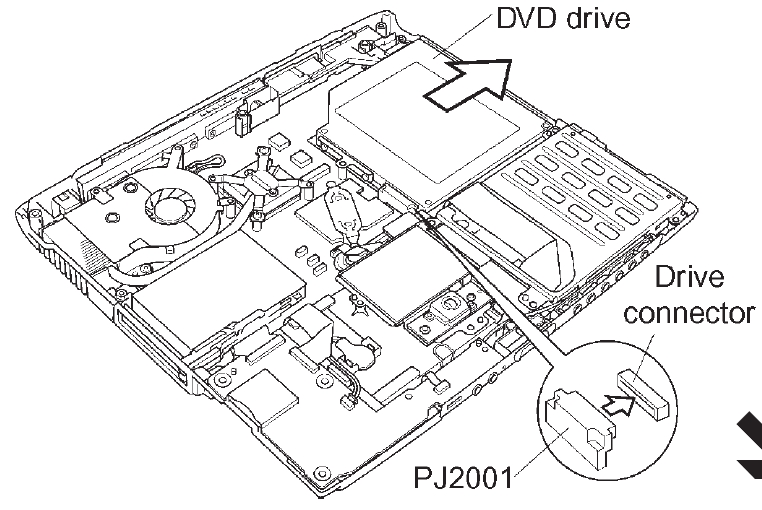

    czy w laptopie Toshiba satellite pro 4300 (procesor 560, RAM128) będzie działać nagrywarka DVD?

    Raczej nie, ale to kwestia sprawdzenia. Laptopy mają to do siebie że współpracują tylko z napędami które mają zapisane w biosie.

    Będzie działał i to pewnie beż żadnych ustawień dodatkowych. Trzeba będzie tylko przekręcić przejściówki ze starego napędu.

    będzie działać każdy typowy napęd. Należy jedynie przestawić go na MASTER bo zwykle jest na Cable SELECT.

    Jeżeli dostaniesz komunikat
    IDE #1 ERROR
    to znaczy, że napęd optyczny jest ustawiony na "Cable Select", a tego Toshiby zwykle nie trawią.
    Najprościej zewrzeć dwa sąsiadujące piny: 45 z 47, czyli GND z CSEL. Piny nieparzyste są na górze a parzyste na dole. To akurat dobrze, bo łatwiej położyć kropelkę cyny.
    Niedawno zrobiłem tak w Satellite S 1410 - od tylnej strony gniazda na płycie, bo tam był najłatwiejszy dostęp i żeby nie tracić gwarancji na nową nagrywarkę. Nawet nie musiałem płyty wyciągać.
