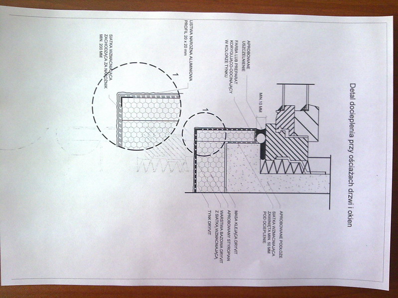

    Mam ksero od nowości i używam tylko orginalnych tonerów, bębnów itd.
    Problem pojawił się, gdy za jednym razem, bez przerw wydrukowałem około 2000 stron. Po środku strony pojawia się blady obraz tego co jest wyżej - tak jak na zdjęciu.
    Proszę o informację co jest tego powodem i co może pomóc. Czy wystarczy wymiana bębna i developera?

    Masz problem z utrwalaniem, a dokładnie z wałkiem teflonowym.

    Czy jest możliwa wymiana takiego wałka i czy to całkowicie rozwiązuje problem?

    A jaki jest stan licznika urządzenia ?

    Aktualnie jest 102 500. Bęben i developer wymieniałem jak było około 6 0 000. Planowałem wymianę bębna i developera jak będzie 110 -120 tys i mógłbym to przyspieszyć. Jednak jeśli to nie pomoże to wolę się zastanowić nad kupnem nowego urządzenia. Wczoraj rano działało idealnie - chyba przesadziłem z tymi wydrukami wczoraj wieczór.

    wymiana wałka teflonowego powinna załatwić sprawę beben jek widać z obrazka jest ok.

    W tym modelu bęben,listwa i deweloper jest na 50 tys. utrwalanie na 150 i tyle wytrzymuje (między czasie wymienia się listwe czyszczącą fuzera taki filc). Sprawdzałes czy nie jest brudan szyba od lasera ta nad bębnem.
    A tak wogóle to moze przydał by się serwis.

    Dziękuje za pomoc. Wymienie ten wałek.

    Nie cvhcę mieszać, ale moim zdaniem, to może być równie dobrze listwa czyszcząca (wręcz jestem przekonany), można to łatwo sprawdzić. Wystarczy zatrzymać maszynę w trakcie robienia kopii, przez wyłączenie jej. A następnie dokładnie przyjżeć sie bębnowi. Jeżeli ślady tego "wtórnego obrazu" będą na nim widoczne to potwierdzi, że to listwa. Jej koszt, jest mniejszy, niz wałka teflonowego, a i wymiana o wiele prostsza.

    Przy taki przebiegu konieczna wymiana wałka, listwy czyszcącej i oczywiście nie zapomnij o łożyskach wałka i kólku napędu wałka grzejnego jeśli nie chcesz mieć za chwile problemów. W tych maszynach utrwalanie wytrzymuje ok 100 000 pod warunkiem regularnego czyszczenia listwy czyszczącej, oczywiście jak się używa nieoryginalnego wałka ten przebieg jest dużo mniejszy

    ewidentnie teflon, wymień wałek teflonowy i po kłopocie i nie zapomnij o regularnych wymianach listewki czuszczącej ten walek

    W tych maszynach wałki grzewcze wytrzymują nawet 250 tys. kopii. Może wystarczy wyczyścić wałek teflonowy, bo to zdarza się kiedy mamy w pomieszczeniu zimno i papier jest zawilgocony. Nie wykluczone że wystarczy wymienić listwę czyszczącą bęben która często się okleja pyłem papierowym i źle zgarnia z bębna. Równie dobrze może być też coś z temperaturą pieca lub mógł się odkleić filc czyszczący teflon. Zacząłbym od listwy bębna bo to najprostsze.
