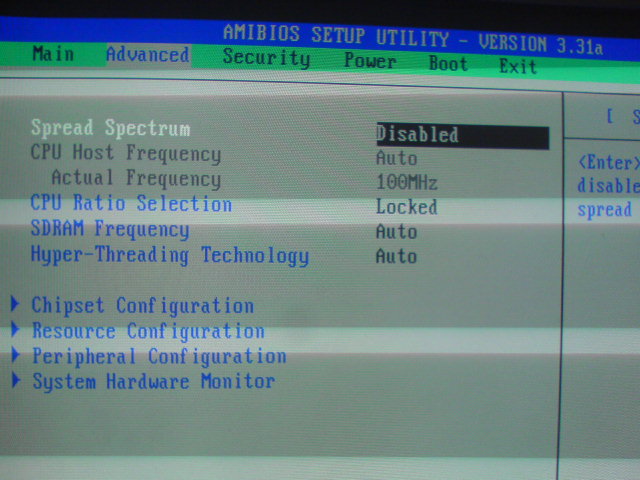

    Witam mam pewien problem i on jest dość pilny wiec możliwe że przeoczyłem go i gdzieś on był na forum. Więc do rzeczy miałem wczesniej w tej płycie głównej procesor Intel Celeron 1.8 Ghz wszystko chodziło ładnie.
    A dzis dostałem Pentium 4 2.4 Ghz i wykrywa go jedynie jako 1.2 czytałem troche i szukałem ale nie mogłem znaleźć co tak dokładnie jest tego przyczyną. Ciekawi mnie czy można jakoś to zmienić aby wyświetlał jako 2.4 Ghz. Mój cały sprzet to:
    Płyta: ASrock PePro-HT
    Procesor: Pentium 4 2.4 Ghz (niestety widzi 1.2 :( )
    Karta graficzna: GeForce Fx5200 128mb/128bit
    RAM: 512 mb + 256 mb DDR
    Dysk: Seagate 40 GB + jakiś 10GB
    Zasilacz: 400W
    Pozdrawiam i prosze o jak najszybszą odpowiedź. Z góry dziekuje

    Zworki niestety nie ma. Wejdź do BIOS-u , zakładka Advanced i CPU Host Frequency tutaj musisz mieć możliwość zmiany.
  • #9 6019621
    matiz35
    Posty: 70
    Ocena: 13
    ok zobacze jeszcze raz i zrobie fotke tej zakładki może coś da rade
    a więc tak jak mówiłem CPU Frequency jest zablokowane...
    ASrock Pe PRO-HT nieprawidłowo wykrywa Pentium 4 2.4 GHz jako 1.2 GHz
    A tak wogóle to na stronie producenta ta płyta obsługuje te procesory do 3.06 Ghz wiec napewno jest jakiś sposób

    Enter na Spread Spectrum i wybierz enabled.

    nic to nie daje sprawdzałem to... i to raczej jak juz to powinno byc cpu ratio selection z tym ze jak to wlaczam to nie mozna nic zmienić. Może jakoś ten bios jest poblokowany?

    Co do problemu. Napisz dokładnie jaki Ty posiadasz procesor czy jest to P IV 2.4GHz 533 czy P IV 2.4GHz 400 ?

    a więc chyba to nic nie bedzie z tego bo to jest procesor pentium 4 2.4c czyli on ma 800 Mhz BUS
    Niestety takiego procesora ta płyta główna nie obsługuje. Taką informację należało podać w pierwszym poście , temat został by rozwiązany momentalnie.
