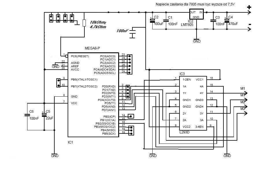

    1.Prosty schemat na początek (poprawiony):
    Robot-Builder... Jakie części? Jak to podłączyć?
    2. Sklepy: warto poszukać na allegro.pl, poza tym TME, możesz poszukać jeszcze na Cyfronika

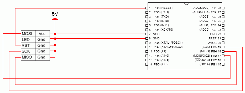

    3. Adapter do isp dla ATmega8
    4. Programator najlepiej kupić i mieć to z głowy problemy z jego uruchomieniem. Również www.allegro.pl zakładka RTV/AGD. Polecam STK200/300

    Proponuję poczytać Link Masz tutaj opisanego prostego robota z mostkiem. Ze scalonych proponuję L293(d).

    Schemat który ci podałem jest gotowy. To jest jakby taka płyta główna ze złączami do których możesz podpiąć całą masę czujników, diod i innych rzeczy. Natomiast użycie ich to kwestia napisania odpowiedniego programu dla ATmegi8, np w BASCOMIE, C, ASM.
