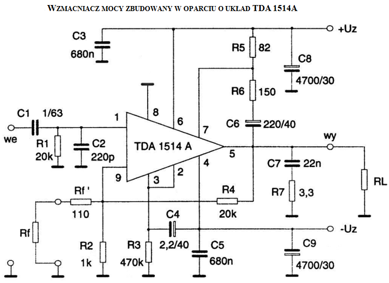

    Poszukuje schematu z PSPICE wzmacniacza mocy AB. Nie mogę nigdzie znaleźć prostych schematów, ponieważ zawsze brakuje mi jakiegoś elementu w PSPICE.
    Ostatnie co znalazłem to WZMACNIACZ MOCY ZBUDOWANY W OPARCIU O UKŁAD TDA 1514A. Niestety tego układu TDA (jak i innych na TDA) nie mam w PSPICE.
    Najgorsze jest to, że to na jutro, a do ukończenia opracowania został mi tylko schemat i charakterystyki. Przez ostatnie dni byłem bardzo chory i nie mogłem wcześniej się za to wziąć.
    Schemat wzmacniacza AB w PSPICE bez układu TDA 1514A - poszukiwania
    Jakby ktoś miał inny wzmacniacz AB, z którym nie będę miał problemów w PSPICE to proszę o jego zamieszczenie. Poratujcie.

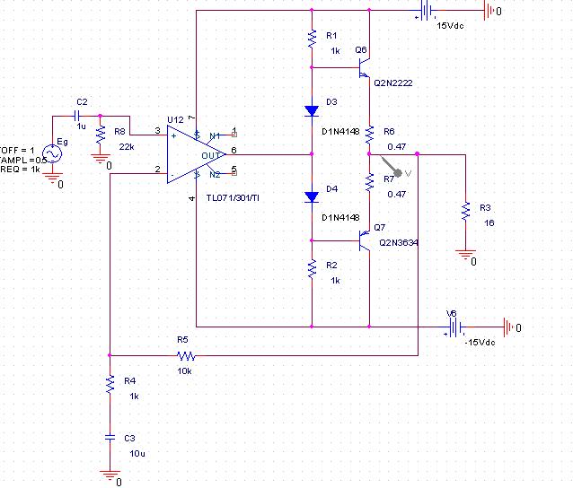

    Zrobiłem coś takiego, ale nie za bardzo działa jak powinno.
    Co jest źle i jakie najlepiej ustawić wartości?
    W załączniku spakowany projekt PSPICE + zrzut ekranu.

    Tranzystor Q2 musi być PNP

    Wiem, zauważyłem i zaktualizowałem mój układ.
    Niestety nie mogę odpalić Twojego. Otrzymuje następujące błędy:
    ERROR -- Model Q2N3634 used by Q_Q7 is undefined
    ERROR -- Subcircuit TL071/301/TI used by X_U12 is undefined

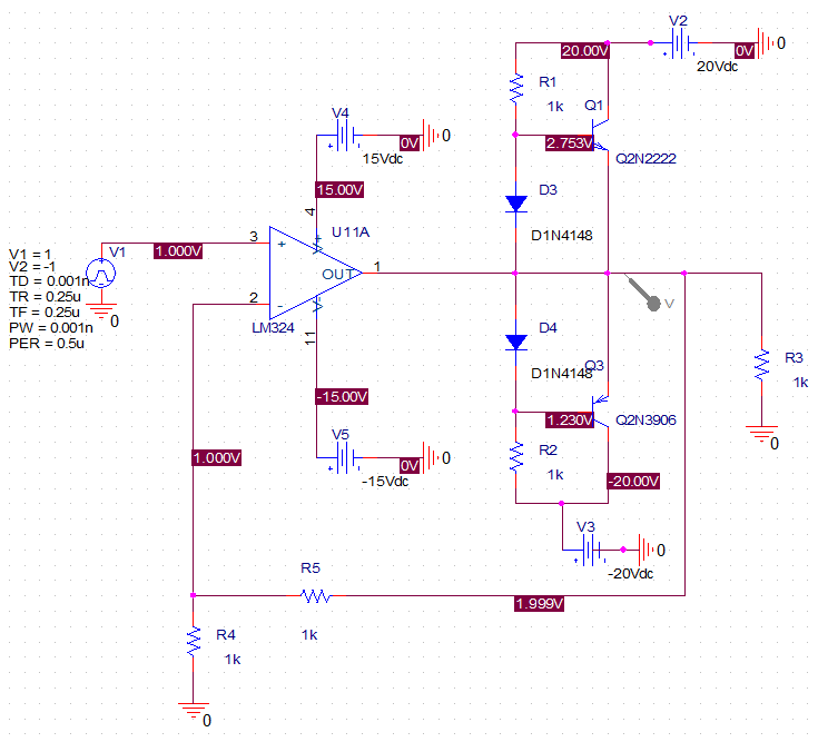

    Wrzuciłem swoje elementy na powrót i chyba działa jak powinno. Takie małe pytanie. Jaką jeszcze charakterystykę pokazać, żeby się prowadzący nie doczepił? Czy ten wzmacniacz jest klasy AB?

    Aha no to trudno, za Q7 wstaw jaki tam masz PNP no i wstaw tego LM324.
    Wzmocnienie
    Ku=1+(R5/R4)
    Rwe=R8
    Fd1=0.16/(R8*C2)
    Fd2=0.16/(C3*R4)

    Tak jest to wzmacniacz pracujący w klasie AB.
    Zresztą wyświetl sobie prąd R3 i prąd kolektora obydwu tranzystorów

    Okej. Bardzo mi pomogłeś. Dziekuje Ci. Czyli reasumując. Czy jest to wzmacniacz mocy AB z przedwzmacniaczem i sprzężeniem zwrotnym? Mam wątpliwości co do przedwzmacniacza.
    #10 6029562
    jony
    Specjalista elektronik
    Posty: 7541
    Pomógł: 1821
    Ocena: 881
    Jest to wzmacniacz "mocy" pracujący w klasie AB ze sprzężeniem zwrotnym.
