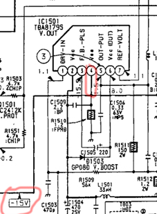

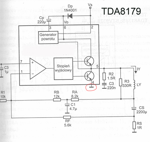

    plkiwatek
    Posty: 9
    Ocena: 2
    prawidłowe, zgodnie ze schematem, w aplikacji Sony 4 nóżka podpięta jest do VEE czyli zasilanie minus 15V
