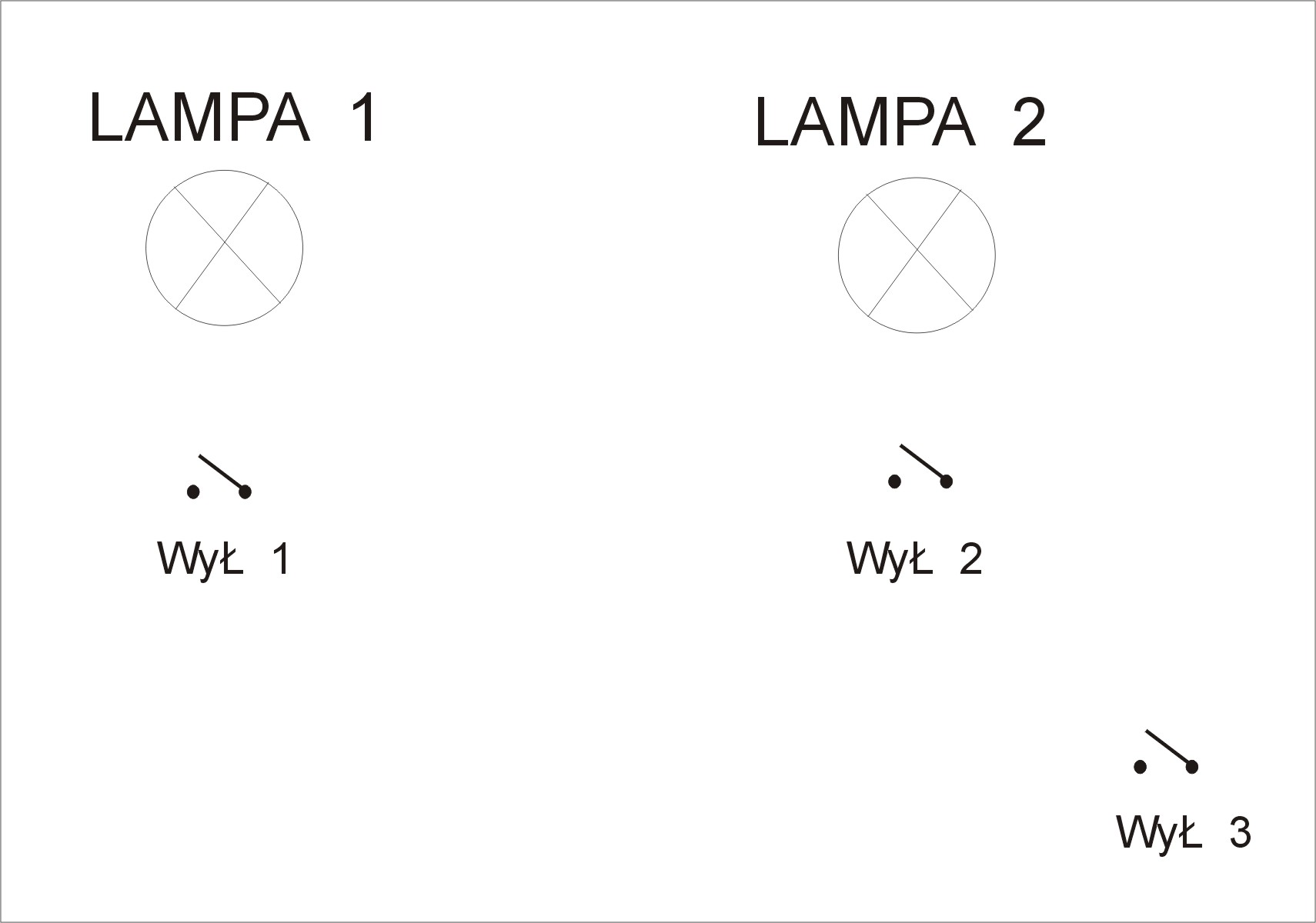

Jak połączyć lampy w sypialni (wg. załączonego rysunku)
kertoip73 23 Sty 2009 19:17 4994 6

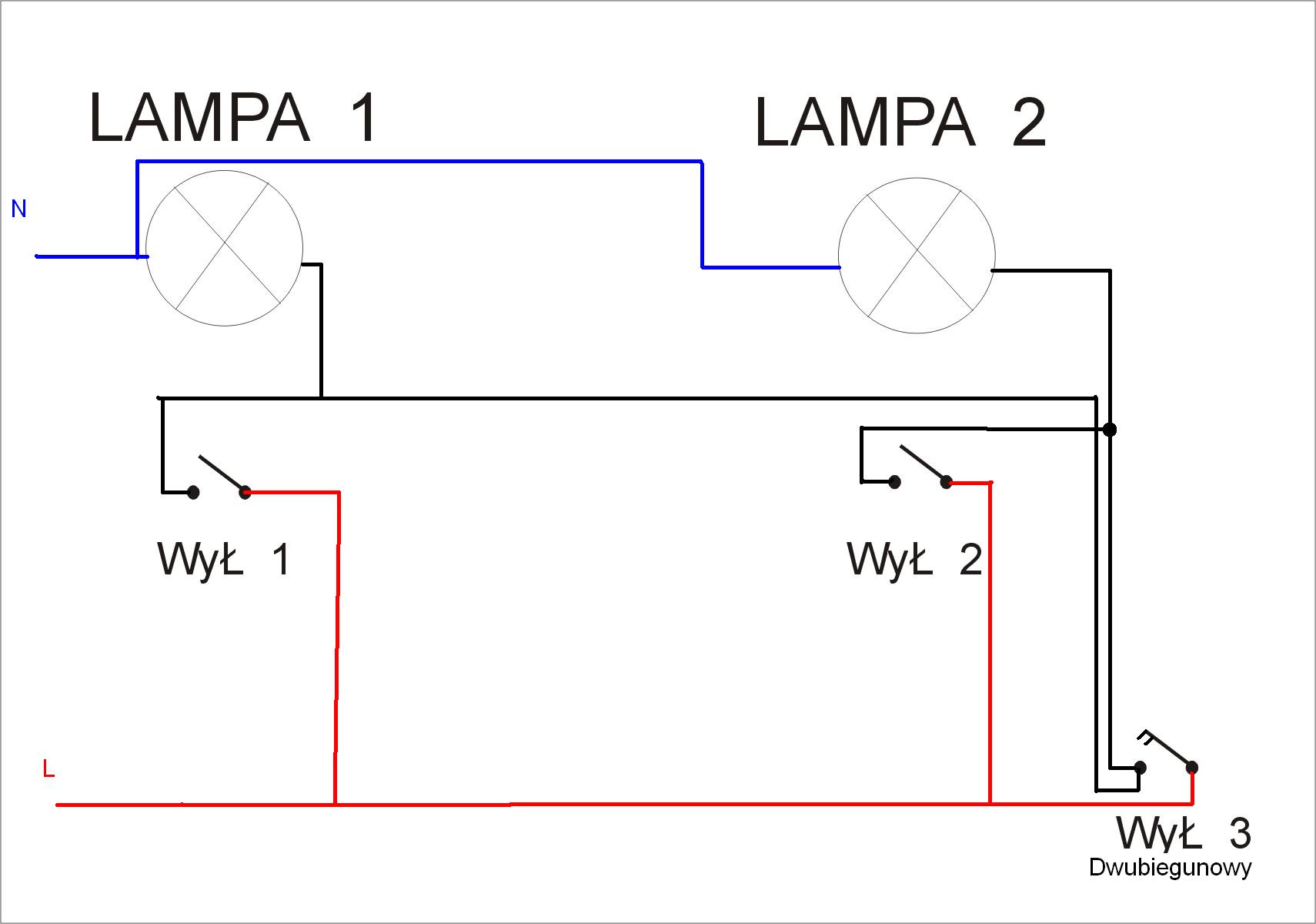

Dyskusja dotyczy sposobu połączenia dwóch lamp w sypialni sterowanych trzema wyłącznikami, gdzie wyłącznik przy drzwiach (wył 3) zapala i gasi obie lampy jednocześnie, a dwa wyłączniki przy łóżku (wył 1 i wył 2) umożliwiają niezależne sterowanie każdą lampą. Standardowe połączenie równoległe zasilania na wyłączniku 3 i dalej do wyłączników 1 i 2 nie spełnia wymagań, ponieważ działanie wyłączników przy łóżku zależy od pozycji wyłącznika 3. Rozwiązanie bez użycia przekaźników jest niemożliwe. Proponowane metody to: zastosowanie dwóch niezależnych układów schodowych (przechodowych) z podwójnym wyłącznikiem przy drzwiach lub wykorzystanie przekaźników bistabilnych i przycisków. Najlepszym i najprostszym rozwiązaniem jest instalacja dwóch niezależnych układów schodowych z podwójnym przełącznikiem przy drzwiach, co zapewnia niezależne i wygodne sterowanie lampami zgodnie z założeniami.
