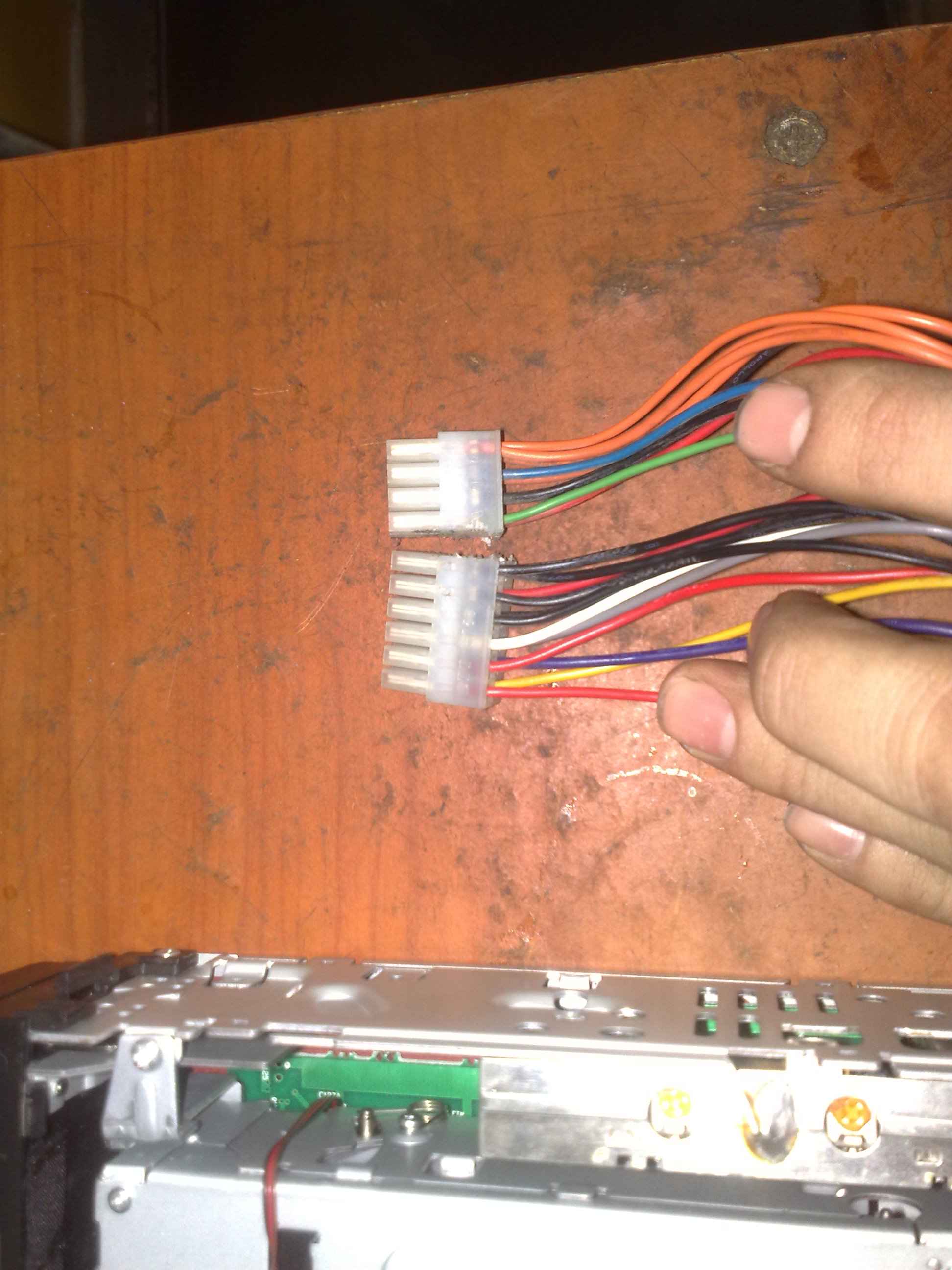

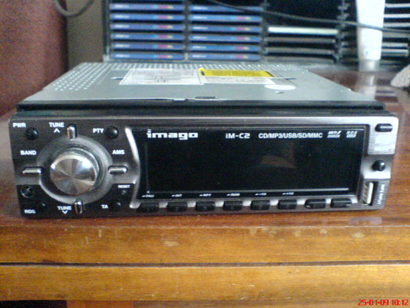

    Witam. wyżej wymienione radio ale bez kostki iso do jego podłączenia. wie ktoś gdzie ja znaleźć? na allegro nie ma :-(

    Otwórz górną pokrywe radia i zobacz może akurat piny są opisane na płycie.
  • #7 6050556
    Ducati88
    Posty: 5
    o dzięki o podpowiedz! a może ma ktoś kostkę podpisaną? po tym to już bym doszedł na pinach....
    #8 6050674
    jever 23
    Posty: 3363
    Pomógł: 330
    Ocena: 280
    Zrób zdjęcie tyłu radia.Może uda się coś dopasować.
  • #9 6050761
    Ducati88
    Posty: 5
    zdjęcia zrobione telefonem:-(

    Obetnij kostkę zasilacza z peceta tą co wpina się do płyty głównej ja tak zrobiłem pasuje jak ulał
    A piny masz opisane na płycie
