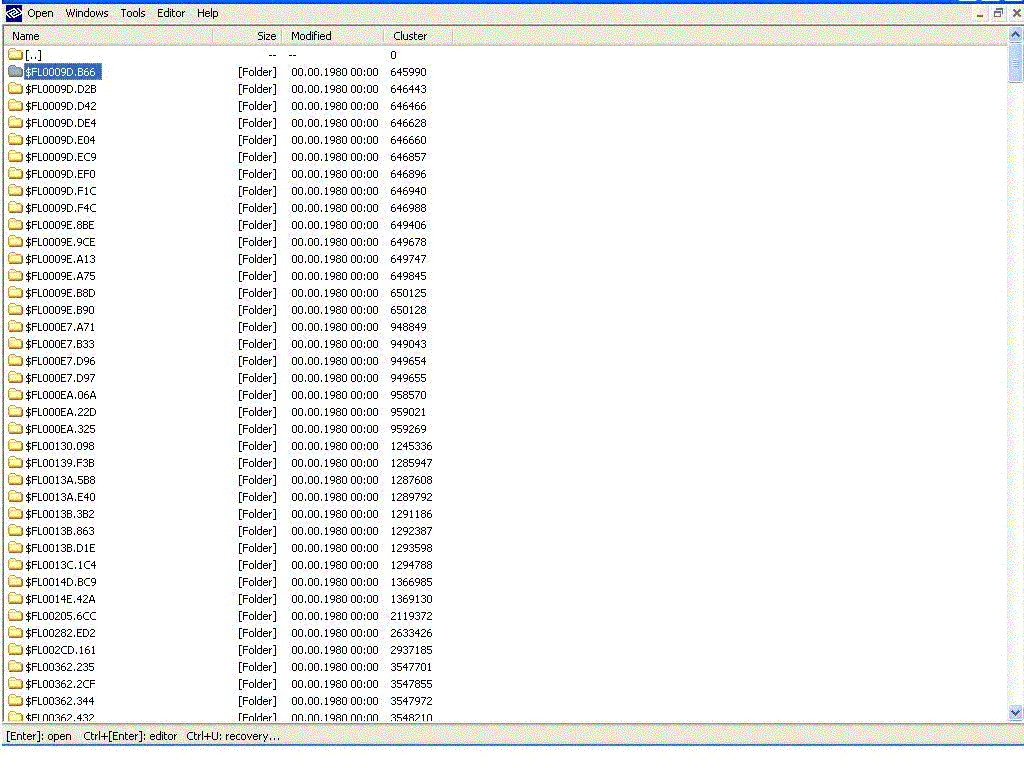

    zmiana katalogów na pliki nastąpiła po zmianie systemu, ale nie wiem czy od razu, czy po jakimś czasie. Po prostu chcę aby mi ktoś pomógł odzyskać te katalogi albo zawartości w nich. Jeszcze nie miałem takiego problemu i nie wiem jak mam postępować

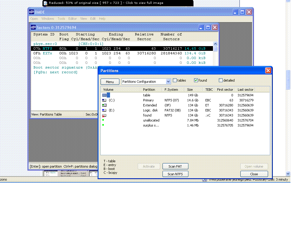

    Tak na dysku E
  • #13 6065299
  • #14 6065325
    sezam2007
    Posty: 23
    partycja C jest w NTFS i myślałem że i reszta, sorki za pomyłkę
    da się coś z tym zrobić

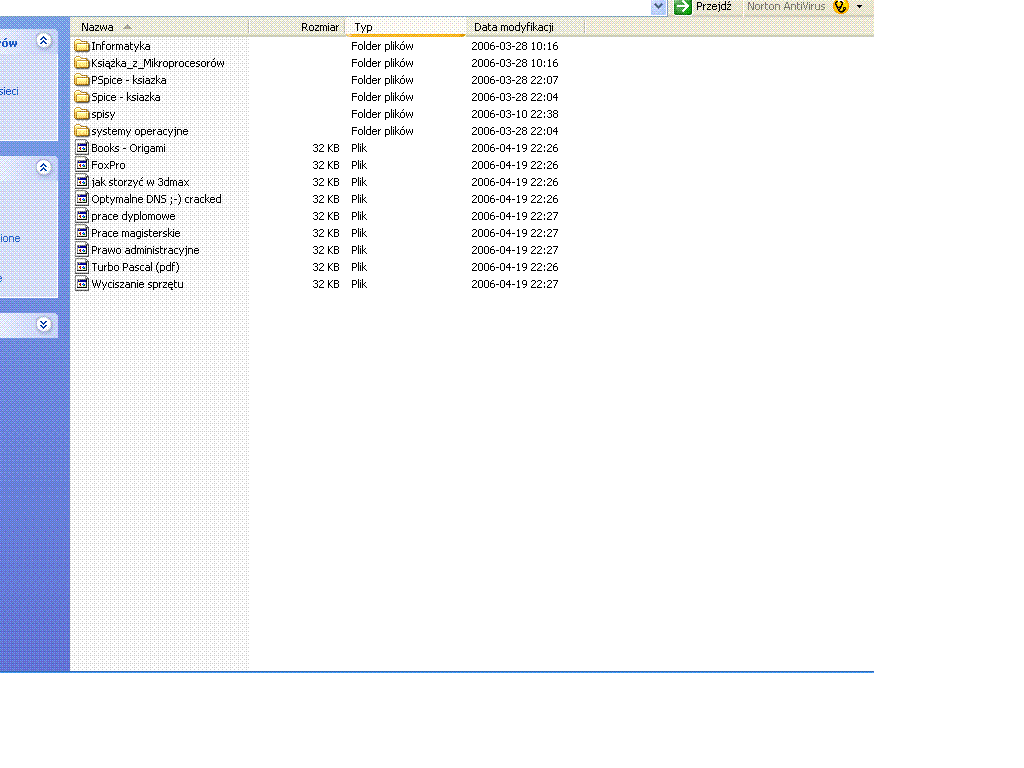

    sezam2007
    Posty: 23
    Tak to wygląda
    Jak odzyskać foldery zamienione na pliki?
    a jak mam postępować
    Podziękowania dla Nirvanowca, bardzo mi pomógł

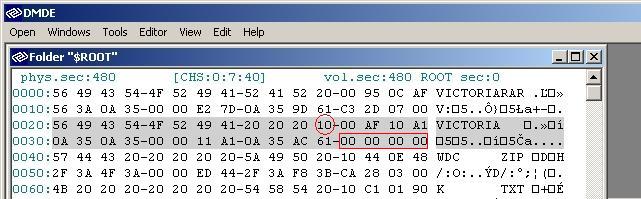

  • #17 6065844
✨ Użytkownik zgłosił problem z dwoma folderami, które zostały zamienione na pliki o rozmiarze 32KB na partycji E. System plików partycji E okazał się być FAT32, mimo początkowego przekonania o NTFS. Zmiana katalogów na pliki nastąpiła po zmianie systemu operacyjnego. Wskazano narzędzie DMDE (Disk Editor and Data Recovery Software) jako możliwe rozwiązanie do odzyskania danych. Użytkownik otrzymał instrukcje dotyczące analizy struktury plików i katalogów na dysku oraz przykłady zrzutów ekranu pokazujących stan plików. Po zastosowaniu wskazówek i narzędzia DMDE dane zostały odzyskane zdalnie. Dyskusja podkreśliła konieczność znajomości systemu plików i ostrożności przy odzyskiwaniu danych z uszkodzonych lub zmienionych struktur katalogów.
