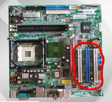

    Na pewno dobrze mam podpięte te głośniki. Tak samo nie mam nic wyciszone. Niestety na tym filmiku wcale nie mam dźwięku, bo ostatnio zauważyłem, że nie mam, ani dźwięków systemowych, ani na stronach internetowych np. youtube.
    Może mi ktoś powiedzieć co to są za 3 wejścia(zaznaczone na czerwono) w płycie głównej?
    MSI MS-7012 (Medion OEM) - brak dźwięku w 2 głośnikach.
    Czy jeżeli bym zakupił nową kartę dźwiękową czy tam ją mogę podpiąć i będzie działała? Pytam o to, bo nie mam akurat o tym zielonego pojęcia. I jeszcze ostatnie pytanie: dlaczego niektóre karty dźwiękowe mają te "nóżki" które wchodzą właśnie do tych wejść (np coś podobnego jak na ram, czy to co nie wiem co to jest) podzielone na 3 części (małą, duża, mała) a niektóre na 2?
    Z tego co zdążyłem się dowiedzieć są to wejścia PCI.
    Teraz jeszcze chciałbym się dowiedzieć jak jest z tymi nogami?(nie idzie tego nigdzie znaleźć)
    I jaka kartę dźwiękową najlepiej kupić żeby był dźwięk 5.1 z głośnikami creative 6100

    romano5809
    Posty: 487
    Pomógł: 54
    Ocena: 20
    Z tymi nóżkami nie zawracaj sobie głowy - prawdopodobnie to dodatkowe zasilanie dla niektórego typu kart, ale nie jestem pewien. Tobie jest potrzebna zwykła karta na PCI - nie PCIE. Taką kartę kupisz na Allegro za grosze - od 20 - 30 zł wzwyż. Jeżeli chcesz coś lepszego - to szukaj kart Creative np. Audigy SE. Wyższa półka to karty X-FI. Jeżeli już zdecydujesz się na zakup karty, to pamiętaj o wyłączeniu zintegrowanej karty dźwiękowej w BIOS - szukaj opcji w rodzaju "integrated audio - enable/disable".
