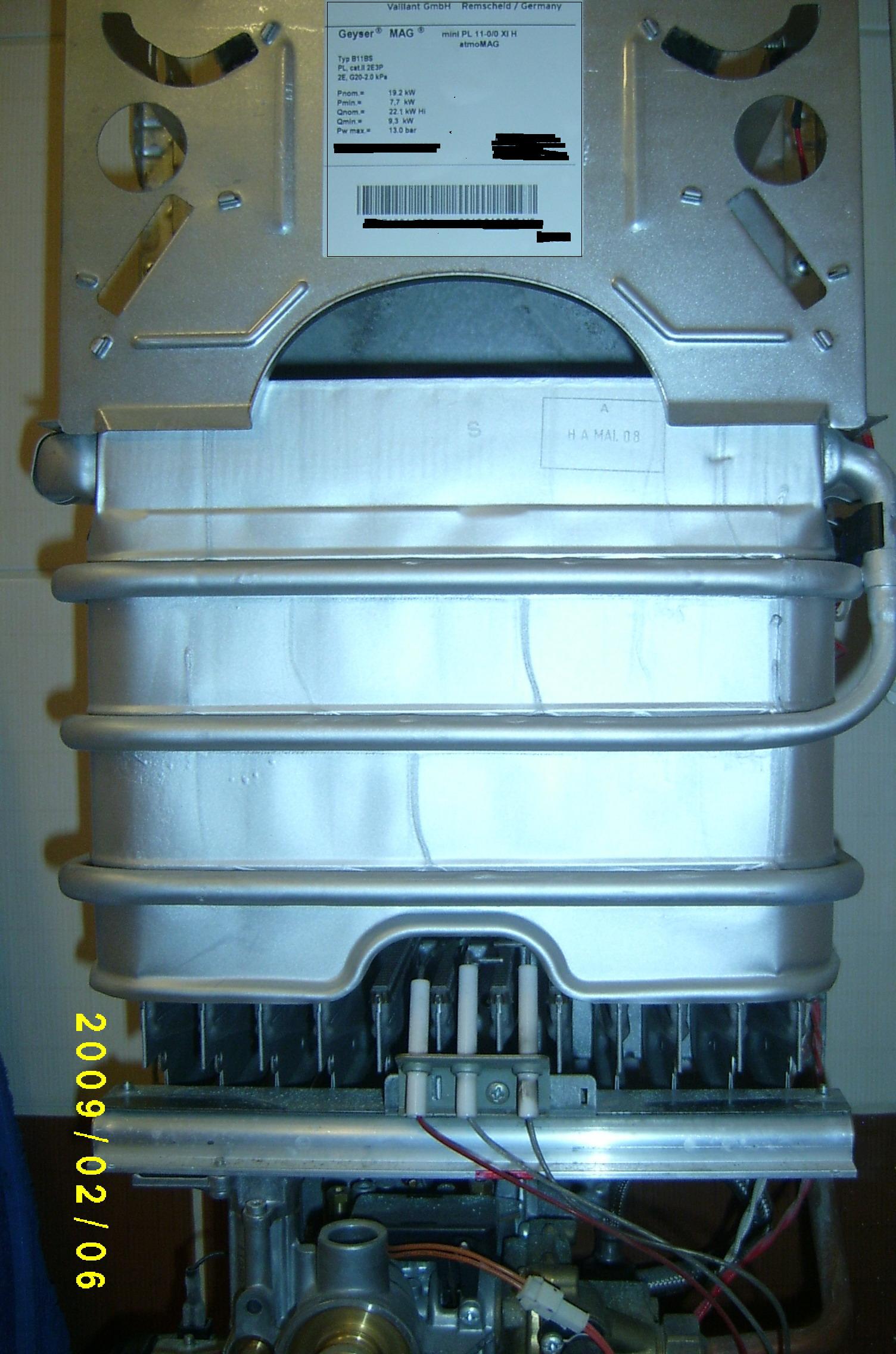

    Mam problem.
    W moim podgrzewaczu gazowym Vaillant atmoMag mini 11-0-0 XI (ten na baterie) przecieka wymiennik ciepła.
    Po zakręceniu dopływu wody nie cieknie. Zapewne będzie trzeba było go wymienić.
    Szukałem na allegro i przez google i nie mogę znaleźć ceny takiego wymiennika.
    Czy może ktoś się orientuje ile taki wymiennik może kosztować i gdzie można go dostać?
    Czytałem też że podobno zamiennika trudno dostać do tego rodzaju podgrzewacza.
    Za odpowiedzi z góry dziękuję.

    A z czego jest ten wymiennik ? Miedź ? Stal nierdzewna ? Zrób fotkę.
  • #6 6112500
    kuik2608
    Posty: 31
    Ocena: 5
    najprawdopodobniej jest to miedź.

    Wymiennik wykonany jest z miedzi i pokryty patentem Vaillanta o nazwie Supral, coś w rodzaju farby która ma zabezpieczyć przed korozją wysokotemperaturową.

    Jeśli jest to od zewnątrz i w dostępnym miejscu to można to polutować lutem twardym (po usunięciu Supralu) ale to wymaga praktyki ! W trudno dostępnych miejscach nie ma co ryzykować gdyś tak rurka jak i nlacha są bardzo cienkie i łatwo się przepalają

    Sam mam podobny problem, piec ma z siedem lat, i wszystko działa pięknie, oprócz dziurki z przodu nagrzewnicy. Ja to mogę polutować bo jest dobry dostęp. Ktoś już pisał na tym forum, że też ma dziurkę z przodu nagrzewnicy, czyżby wszystkie Vaillanty tak miały:cry: Dzisiaj sprubuję to polutować.

    Polutowałem, i były wycieki przy 4atm. Trzy razy robiłem to; twardy lut, a następnie miękki. Tak zostawiłem (jednak na miękkim lucie), i dzisiaj patrzę 8-O nie ma wycieków. Przypuszczam,że to chwilowo tak zostanie, nawet nie zakładam osłony tej ładnej białej na cały ogrzewacz :D bo za kilka dni spodziewam się tego samego. Byłem w sklepie, i popatrzyłem na wszystkie ogrzewacze. Aj! Jaj!jaj....wszystko, po jak najmniejszych kosztach, a inne firmy, nawet sprzedają z nagrzewnicą nie powleczoną nawet byle czym, tym sreberkiem (w przypadku Vaillanta - Supral), aby chronić jakoś miedź, czyli nagrzewnica, po kosztach!!!Ach, SZKODA SŁÓW!, bo co będzie za kilka lat jak na miedź bezpośrednio działają żrące opary gazu ?
    Aha, dodam, że wkręciłem śrubkę w miejsce wycieku, przed lutowaniem. Jak już to tak po-pitoliłem, to znalazłem w internecie ze dwa sposoby na lutowanie miedzi. Jest cyna do lutowania miedzi, a także elektrody srebrowe (miedź z domieszką srebra). Wszystko dostępne w sklepach z materiałami spawalniczymi.
