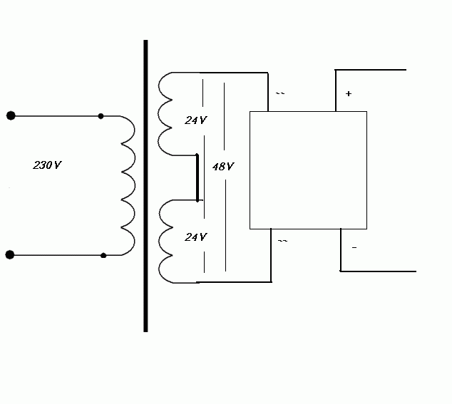

    Jak podłączyć transformator toroidalny. Ma on wyjscie 2x24V.Kolor kabli wychodzącyh to czarny, biały, biąły, zielony.Czarny biały to 1 wyjscie 24V a biały zielony to drugie wyj. 24V. Jest on poczebny do zasilacza ale nie wiem jak podlaczyc te kable? Drugie putanie to przy mostku prostowniczym przy jednej nózce mam + czy to jest wyjscie?

    Jakie napięcie chcesz uzyskać ! 2x24 czy 48v .jeżeli masz 4 przewody wyjsciowe jest to trafo z dwoma osobnymi wyjsciami ,na mostku masz 2 oznaczenia ~~ tam podpinasz trafo 24v natomiast z mostka + wyjscie ,druga końcówka to - wyjscie. Ot cala filozofia.Pozdrawiam i Wesołych Świąt.

    Jeżeli chce uzyskać 48V to musze podłaczyc 2 kable + do jednej sciezki i 2 kable - do dtugiej sciezki?

    Musisz połączyc uzwojenia szeregowo, łączysz tylko koniec jednego uzwojenia z poczatkiem drugiego i na wolnych koncach masz 48v...

    Bobik przesyłam schemat jak połączyć

    Dla ułatwienia dla Bobik'a dodam żeby nie sugerował się mostkiem narysowanym przez waldekel ( to tylko schemat ideowy) . Jeśli twój mostek jest w kwadratowej obudowie i wyprowadzenia (równiez w kwadrat) pod spodem to "+" masz oznaczony (często w tym miejscu jest wyrażnie ścięta obudowa) , "-" jest po przekątnej a dwa pozostałe to "zmienne".

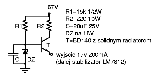

    A jednak mam kolejne pytanie :oops: Jak obnizyx napiecie z transformatora(juz po zamianie na prad staly) o 55V. Chodzi mi oto zeby nie budowac kolejnego zasilacza tylko wykozystac juz istniejacy i z niego odprowadzic dodatkowe 2 kable do zasilania przedwzmacniacza (teraz zasila wzmacniacz a chodi mi jeszcze o przedwzmacniacz. Zawsze moge zrobic nowy zasilacz ale wykozystac juz istniejacy. Mialo byc proste pytanie a ja sie rozspisuje. Wiec reasumujac jak obnizyc napiecie o 55V ?

    Do przedwzmacniacza musi być napięcie stabilizowane napisz ile potrzebujesz. Trzeba nawinąć jeszcze jedno uzwojenie, znowu prostownik i układ stabilizujący.

    Pczebna mi jest 12 V a zasilacz od wzmacniacza daje 67V

    Nawijasz na transformator 10 zwoi mierzysz napięcie i liczysz ile przypada volt na jeden zwój. Trzeba nawinąć tyle aby uzyskać 13-14V zmienego prostownik na 4 diodach 2 kondesatory 1000uF stabilizator 7812 tu jest aplikacja tego układu tam jest opisane jak to podłączyć.

    Obniżenie napięcia to w zasadzie nie problem - opornik, i dioda Zenera do masy; jak
    potrzebny prąd większy niż kilkanaście mA to dodatkowo tranzystor (i tu uwaga, bo
    przy takich napięciach to po pierwsze musi być na odpowiednie napięcie, po drugie
    będzie się nieźle grzał - warto dodać opornik w kolektorze). I to oczywiście jest układ
    wstępny - bo przedwzmacniacz potrzebuje zasilania bez zakłóceń - więc potem dajesz
    jeszcze standardowy stabilizator napięcia. A do tego może warto zrobić zabezpieczenie
    na wypadek, gdyby padł jakiś element, żeby 67V nie poszło na przedwzmacniacz...
    np. dodać transil na 18V między wyjściem tego układu, a masą.
    Uwaga: jak się ten układ przeciąży, to spali się opornik R2; przy zwarciu niestety
    spali się tranzystor (można by go zabezpieczyć dając opornik w bazie).
