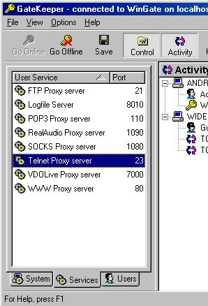

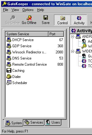

    Często się zdarza, że działa GG a strony się nie otwierają na udostępnionych komputerach. Po restarcie wszystko wraca do normy. W trakcie zamykania systemu przy restarcie otwiera się okno dialogowe z numerem klucza rejestru i komunikat, że "program nie odpowiada". Nie spisywałem tego numeru, ale podejrzewam, że jest on związany z Wingate'm.
    Jeśli chodzi o konfigurację programu to raczej nie staram się nic zmieniać poza ustawienia domyślne - słaby j. angielski :oops:
    Może załączniki coś powiedzą, w razie potrzeby prześlę screeny poszczególnych usług.
    PS. Chciałem jeszcze dodać, że do rozdziału transferu używam czasami Netlimitera :wink: Poprostu nieraz muszę, gdy sąsiedzi "ciągną" filmy lub MP3 to na przeładowanie strony na Elektrodzie czekam i półtorej minuty i bynajmniej nie jest to związane z chwilowymi problemami Elektrody. Włączę Netlimitera i wtedy jest OK.
    • Najlepszy program do podziału internetu na Windows - alternatywa dla Wingate? system.jpg (30.75 KB) Musisz być zalogowany, aby pobrać ten załącznik.
    • Najlepszy program do podziału internetu na Windows - alternatywa dla Wingate? Services.jpg (33.36 KB) Musisz być zalogowany, aby pobrać ten załącznik.
