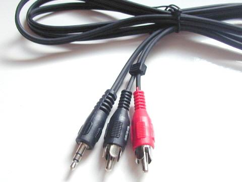

    Witam wszystkich.mam pytanie odnośnie radia samochodowego kenwood krc 277 z roku 1999 "kaseciak" bez aux. posiadam już kasetę z wyprowadzeniem jack, ale jakość jest słaba. czytałem na forum że jest możliwość poprzez przewód pokazany na rysunku 1, ale niestety nie ma w radiu takiego gniazda. Ale za to jest podłączenie pod wzmacniacz ( pokazane na rys), i czy jest możliwe podłączenie odtwarzacza mp3 poprzez dokupienie odpowiedniego przewodziku RCA > jack

    W tym przypadku nie bo te wyjścia czincze to są wyjścia,a Ty potrzebujesz wejścia. Ja chcesz to możesz dolutować kable w środku radia na wejście przedwzmacniacza.

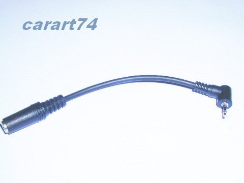

    co do lutowania to nie wiem jak to zrobić. a ten wcześniejszy kabelek był pokazany http://studio24.prv.pl/ do zmieniarki (gniazdo zmieniarki jako aux) ,ale ja nie mogę go wykorzystać w swoim radiu bo nie posiadam gniazda , dlatego myślałem o gniazdach wzmacniacza i połączeniu tymi kabelkami :
    Jak podłączyć MP3 do Kenwood KRC 277 przez RCA bez AUX?
    i wykorzystaniu przejściówki jack 3,5 na 2,5
    Czy jest to możliwe przy tego typie radia bez żadnego uszkodzenia sprzętu, radia i mp3.

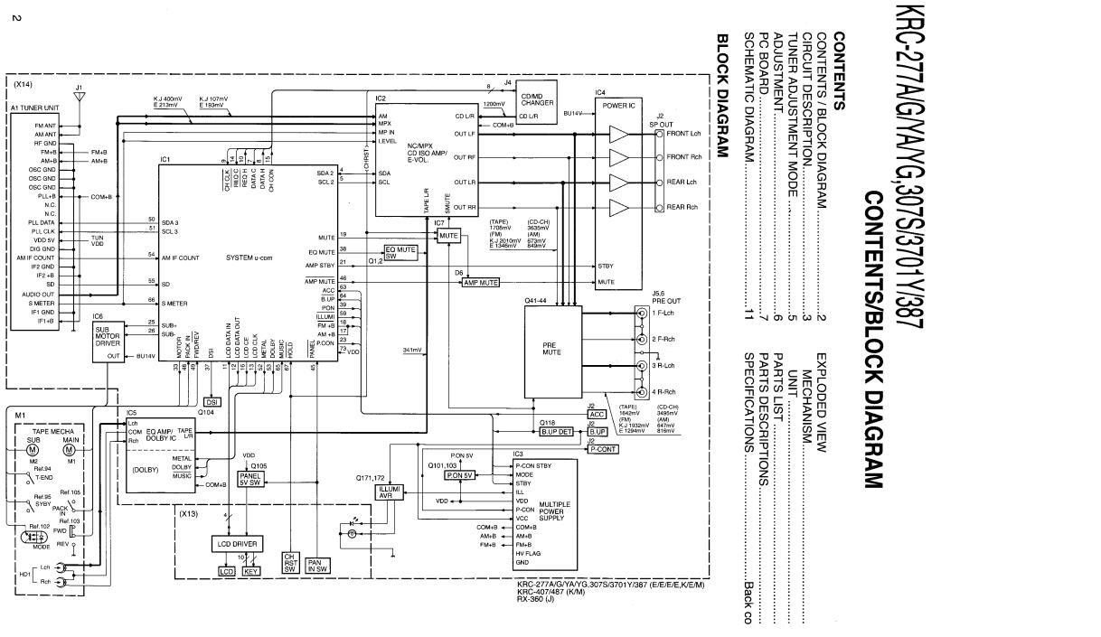

    szymtro a mógłbym cię prosić o bardziej przybliżenie tematu jak wyciągnąć aux na dwóch gniazdach cinch. poniżej podaje zdjęcie płyty mojego kenwood oraz schemat i gdzie mam się wpiąć.
