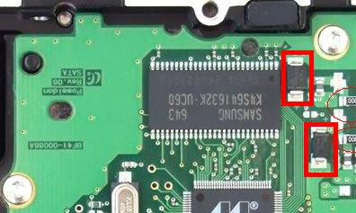

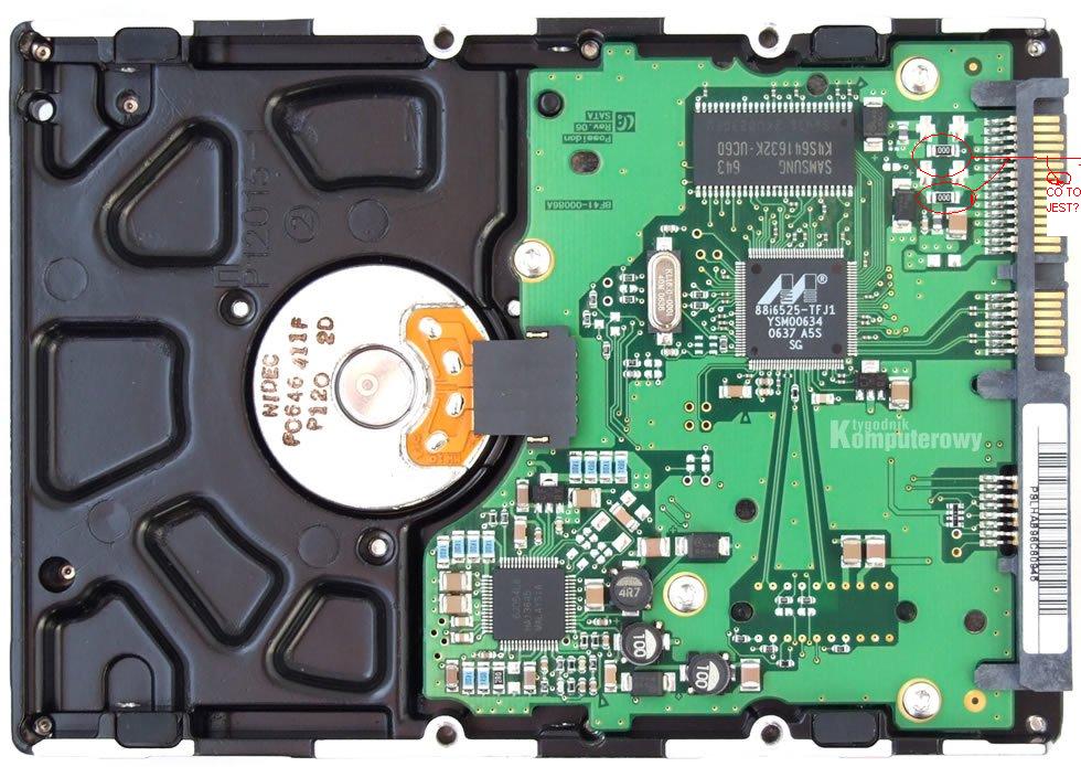

Dysk SAMSUNG 80GB - po odwrotnym podłączeniu zasilania.

    Są to rezystory. Google się koledze zacięła?

    Diody to są te dwa elementy większe prostokątne i nazywają się Transil'e.

✨ W dysku twardym Samsung 80GB, po odwrotnym podłączeniu zasilania, doszło do uszkodzenia elementów zabezpieczających. Na zdjęciu wskazano tzw. rezystor zerowy, który jest elementem ochronnym na linii zasilania. Dyskusja wyjaśnia, że oprócz rezystora zerowego, na płycie znajdują się diody zabezpieczające typu Transil, które chronią układ przed przepięciami. W przypadku odwrotnego podłączenia zasilania, wysokie napięcie mogło spowodować przepalenie Transila, co z kolei spowodowało uszkodzenie rezystora zerowego. Zalecane jest sprawdzenie i ewentualna wymiana tych elementów na linii 5V oraz 12V. Po wymianie uszkodzonych komponentów dysk został uruchomiony i dane zostały odzyskane.
