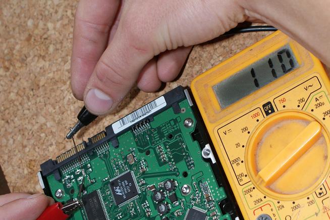

    Mój problem polega na tym, że podpiąłem odwrotnie przejściówke do zasilania, a później do tego dysk... Po właczeniu kompa przez sekundę działał i potem przestał. Teraz w ogóle nie wykrywa tego dysku. Mam pytanie czy orientuje się ktoś, czy spaliła się całość czy tylko jakaś cześć elektroniki i jak to sprawdzić. Nie było żadnego dymku ani smrodu, nie ma też żadnych przebarwień na lutach i częściach.

    Poczytaj o transilach a sprawdza się je po przez zmierzenie oporności pomiędzy masą a +5 i masą a +12. Podaj zdjęcie na forum.

    możecie wskazać miejsce gdzie to jest?
    na wyłączonym dysku zmierzyłem opory tych 3 zaznaczonych elementów i miernik wsazywał ok 160 w trybie 2000k natomiast na właczonym dysku brak napięcia na elemencie nr 2 na pozostałych ok 25 na trybie 2000m

    A ten zaznaczony przeze mnie element nie powinien wykazywać zwarcie w obie strony (rezystor zerowy)?
    Kolega to sprawdził?

    Z drugiej strony miernik wskazuje 10. Na wyłaczonym komputerze.
    Co to oznacza?

    Kolego, co ty wyprawiasz?
    Zobacz ze rezystor zerowy już jest uszkodzony.
    Dlaczego pomiary dokonujesz na włączonym do zasilania dysku?
    Reasumując:
    pomiary dokonać gdy dysk jest odłączony od zasilania (wszystkie kable odłączone od dysku).
    Rezystor zerowy mierzysz na oporność (jak sprawny to ma opór 0Ω), a transile sprawdzasz ustawiając miernik na pomiar diody (sprawna dioda będzie przewodzić tylko w jednym kierunku).

    Od rezystora przy pomiarach przez przypadek oddrapałem igłą tylko powłokę z liczbą 0, więc niekoniecznie jest uszkodzony. ( po pomiarze jednak widać, że ma opór więc jest uszkodzony)

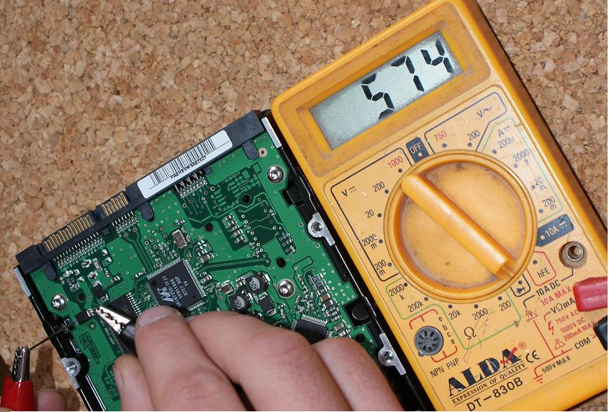

    Pomiar elementu nr 1
    Odwrotnie podłączona przejściówka zasilania - SAMSUNG HD403LJ 400GB nie działa
    Pomiar elementu nr 2
    Pomiar elementu nr 3
    Rezystor (1) i transil (2) do wymiany? Jestem w stanie to zrobić w domowych warunkach? Jakim sprzętem i jakich części zamiennych mam użyć?

    Rezystor na czas sprawdzenia można zastąpić innym rezystorem zerowym z innego dysku - urządzenia lub na ten czas wykonać zworkę. Diody do testu można z jednej strony odlutować i tak sprawdzić pomiar będzie skuteczniejszy. A jeśli nie będzie po odłączeniu diody i wymianie rezystora zwarcia pomiędzy +5 a masa lub +12 a masą można podpiąć dysk aby sprawdzić czy ruszy silnik jeśli ruszy należy elementy uszkodzone wymienić i dopiero pracować na dysku.
    Inaczej dysk będzie pracował bez zabezpieczenia i może dojść do trwałego uszkodzenia w razie problemów.

    Tak te elementy należy wymienić. Transil zakupisz w sklepie elektronicznym lub z odzysku z jakiegoś uszkodzonego ( np.działający z bad sektorami) dysku np. zakup przez internet na aukcji.
    Do wylutowania wystarczy lutownica transformatorowa, odsysacz, no i cyna przy późniejszym lutowaniu.

    Odgrzebię temat bo mam podobny problem z tym samym dyskiem. dzięki powyższym wskazówkom znalazłem przyczynę problemu. Uwalony jest transil oznaczony na zdjęciach numerem 3. Po wylutowaniu dysk działa ale nie chcę go zostawić bez zabezpieczenia stąd moje pytanie. Jaki transil powinienem kupić, czy to ma jakieś znaczenie? Na uszkodzonym jest numer 652, czy wystarczy jakikolwiek transil smd?
