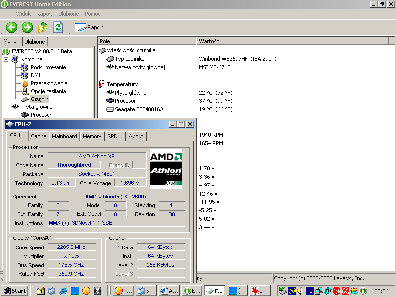

    amon2 napisał:
    mam athlona 2400+ i gdy jest ustawiony w biosie na 1000mhz to chodzi ok ale jak go przestawie na 1300,1600,2000mhz to widac jak sie ładuje system i dochodzi do ekranu powitalnego w xp i koniec nie da rady nic zrobic.wczesniej tak nie bylo wiec nie mam pojecia co sie stalo .:cry:
    Podaj dokładne dane : jaka to płyta i procesor, bo jakieś dziwne ustawienia prezentujesz ? Normalny CPU AXP 2400+ T-bred pracuje na 15x133=2000 MHz, skąd więc te 1000, 1300, 1600 MHz ?
    Masz procesor z odblokowanym mnożnikiem ?
    Owszem bywają i takie, np. mój i dlatego pracuje na nietypowych ustawieniach, ale pracuje bez problemów od kilku lat jako 2600+ (lub 2700+ w innych programach) :
    AMD Athlon 2400+ - zawiesza się przy ustawieniach powyżej 1000MHz
    Pozdrawiam :D
