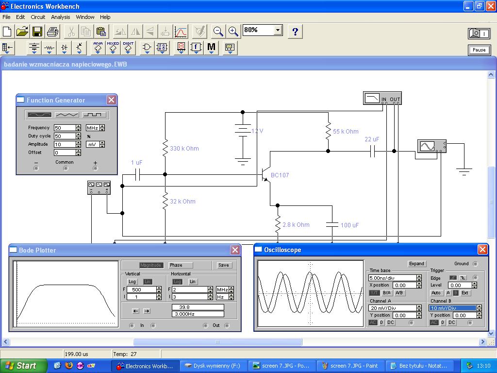

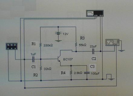

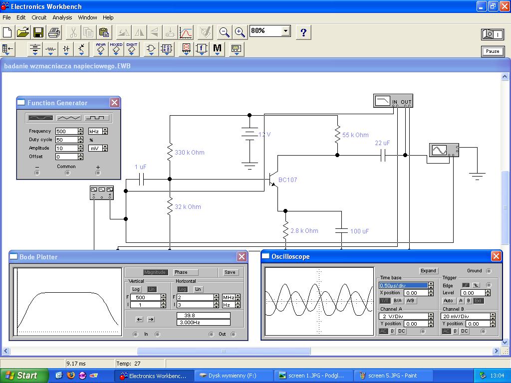

    Witam. Czy ktoś mógłby mi powiedzieć jaki filtr jest zastosowany w tym wzmacniaczu i dla jakich częstotliwości wzmocnienie będzie duże, a dla jakich małe?
    Z góry dziękuje za pomoc ;)

    Ponieważ oporność pozorna kondensatora idealnego maleje ze wzrostem częstotliwości więc wraz ze wzrostem częstotliwości maleje spadek napięcia wejściowego na tym kondensatorze i coraz większa jego część dociera do bazy tranzystora i na wyjście wzmacniacza. Dlatego mówimy że jest to układ górnoprzepustowy. Nie wiem czy to zrozumiale opisałem. Chciałem jak najprościej.

    Żaden. Kondensator w tym układzie nie spełnia roli filtru
    w takim znaczeniu jak się to powszechnie przyjmuje.
    Spełnia on rolę "zwieracza" dla składowej zmiennej aby nie
    wpływała ona na punkt pracy tranzystora.Układ ten jest
    jednostopniowym wzmacniaczem pracującym w układzie
    wspólnego emitera.
    A to ciekawe.
    Ja tam widzę trzy filtry górnoprzepustowe, które wyznaczają dolną częstotliwość graniczną wzmacniacza WE.

    Oczywiście można spojrzeć na to z takiej strony, ale wtedy
    każde zestawienie opornika z kondensatorem jest jakimś
    tam filtrem. Jak również każda pojemność układowa w
    zestawieniu z każdą opornością tworzy jakiś filtr. Tak
    patrząc można nawet w tym układzie zobaczyć znacznie
    więcej filtrów niż trzy.

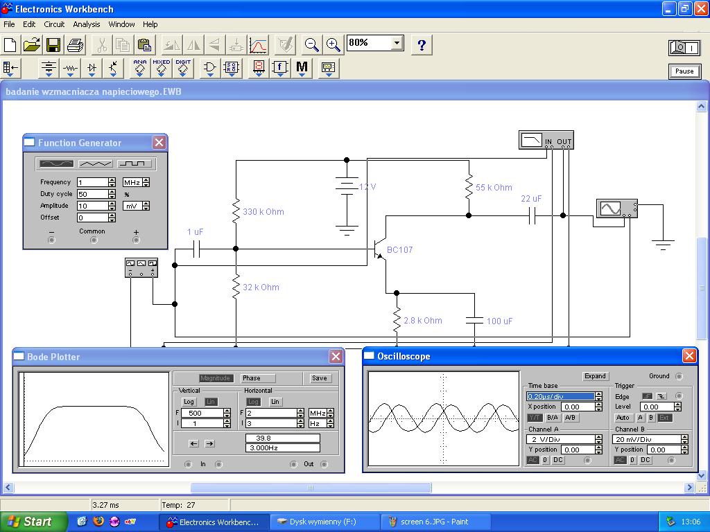

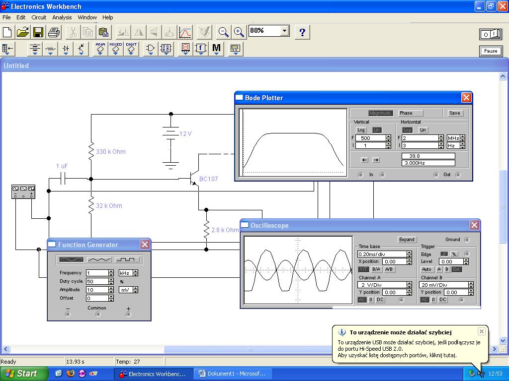

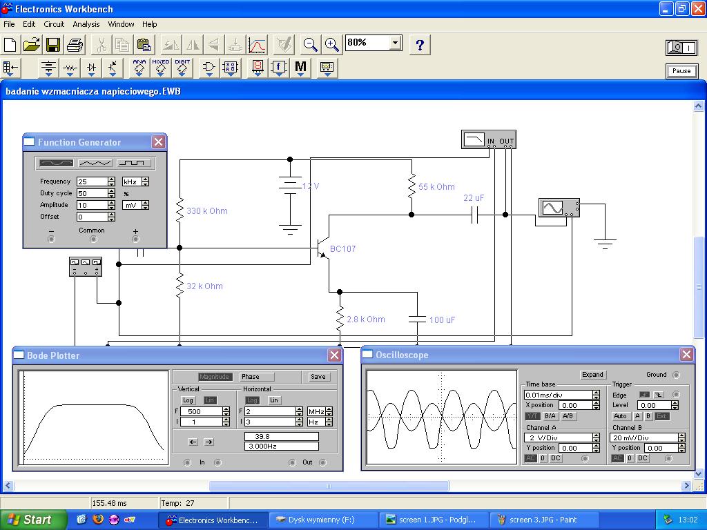

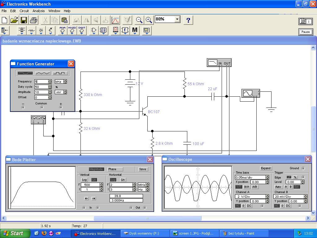

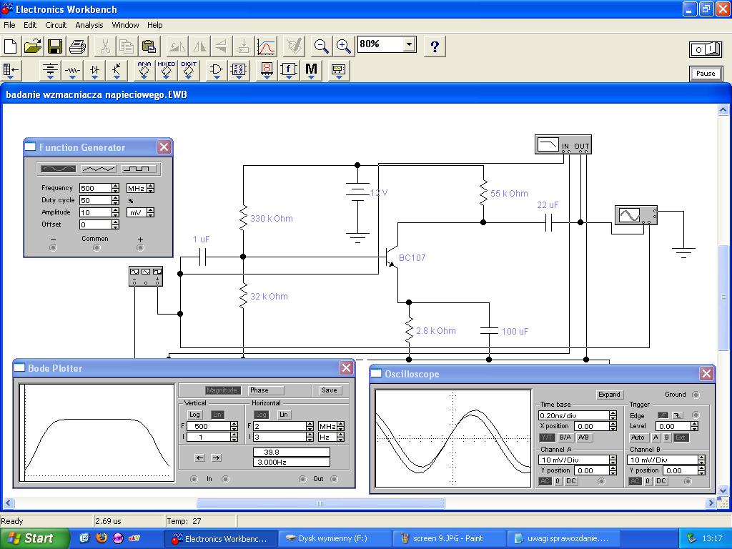

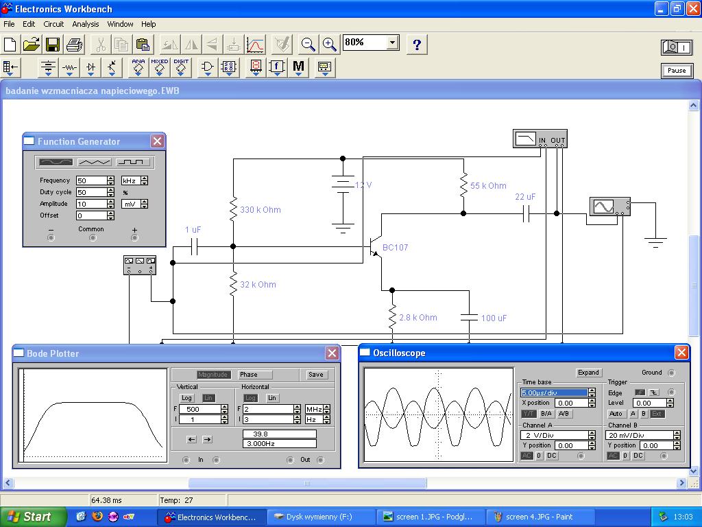

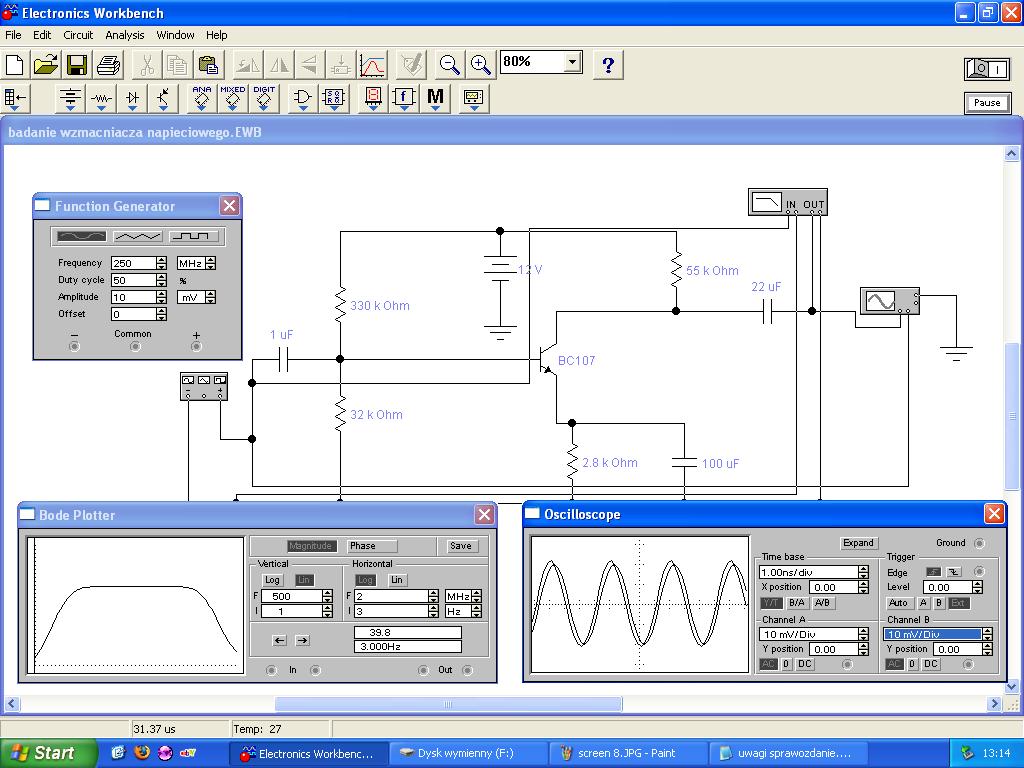

    czyli rozumiem, że skoro jest to filtr górnoprzepustowy, to wzmocnienie będzie duże dla dużych częstotliwości, tak?? Bo właśnie na symulacji mi wyszło, że ten wzmacniacz nie wzmacnia małych (rzędu Hz) oraz dużych częstotliwości (rzędu MHz).
