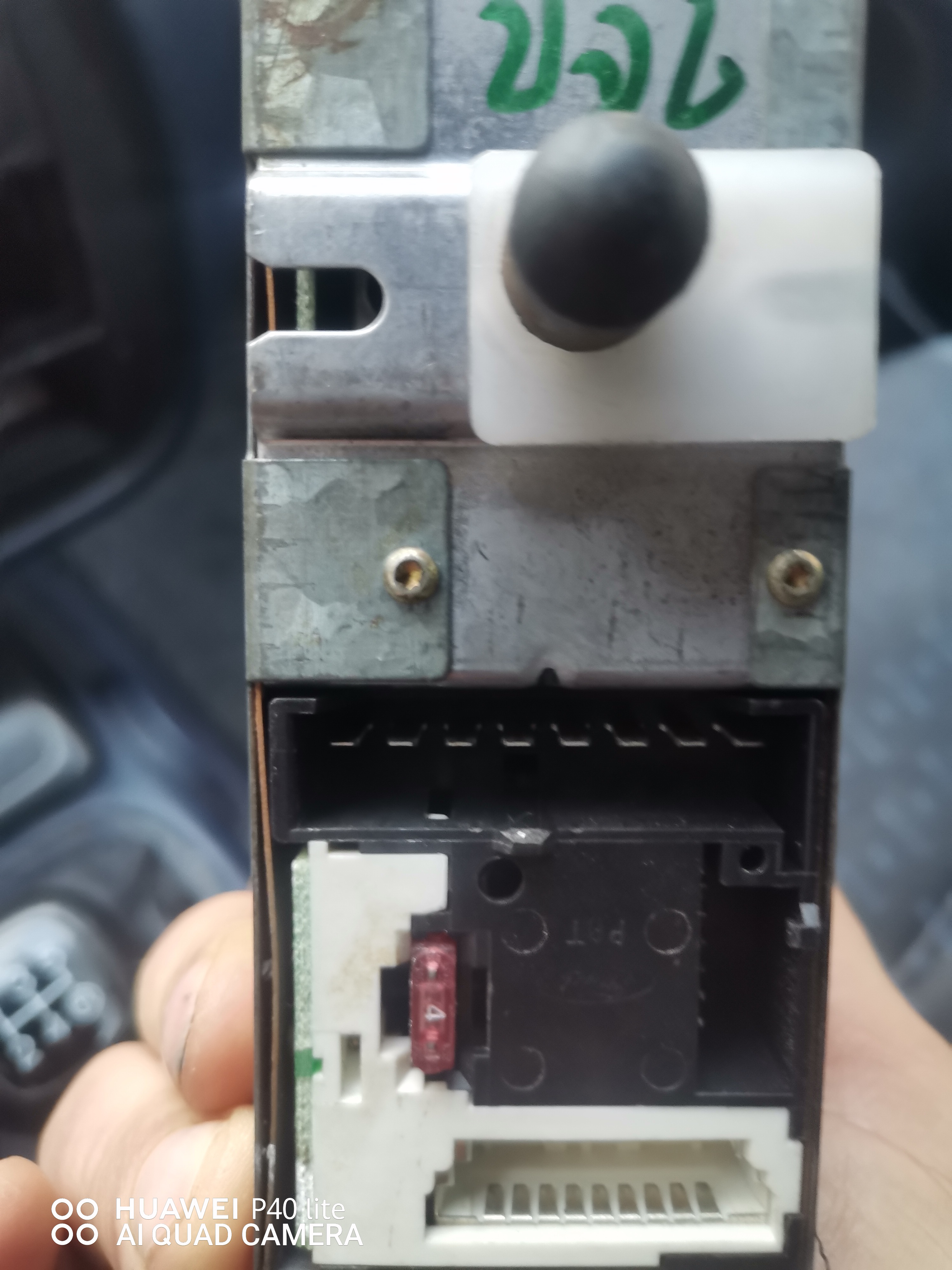

  • #5 19901761
    ernestwasilewski1
    Poziom 4  
    Posty: 5
    A jaka pasuje kostka do takiego radia
    • Ford galaxy mk1 przestało działać sterowanie radiem przy kie IMG_20220220_072500.jpg (1.33 MB) Musisz być zalogowany, aby pobrać ten załącznik.
    • Ford galaxy mk1 przestało działać sterowanie radiem przy kie IMG_20220220_072447.jpg (1.01 MB) Musisz być zalogowany, aby pobrać ten załącznik.

    Chcę wlozyc inne radio
  • #8 19906164
    ewdar
    Posty: 181
    Pomógł: 4
    Ocena: 21
    Kolego jak sobie przypominam to za wzmacniaczem lub przed jest opcja że omijasz oryginalne kostki i łączysz się po standardzie.
    Też kiedyś chciałem podłączyć inne może lepsze radio, ale jest to dość ciężko" spiąć" aby wszystko działało mam na myśli sterowanie przy kierownicy manetkę.
    Może lepiej nic nie zmieniać oprócz auta?
