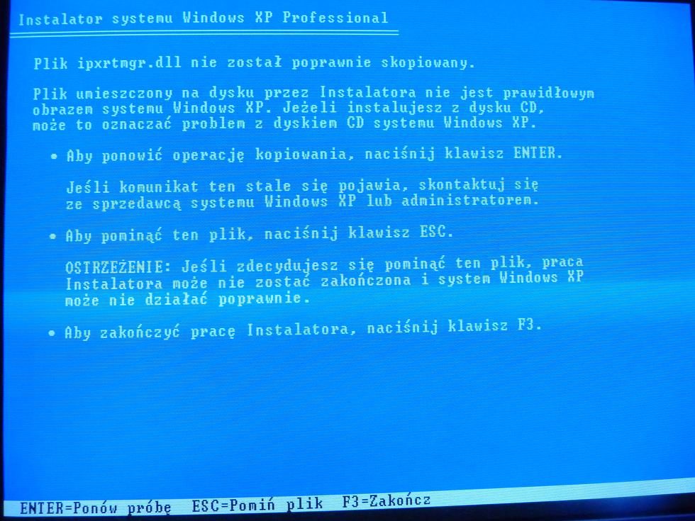

    Podczas instalacji windowsa xp wyskakuje taki bład
    Błąd instalacji Windows XP - problem z kopiowaniem plików z płyty
    nie jest to wina płytki ani napędu gdyz podpinałem inne i było to samo z innej płytki było tez to samo
    dotyczy to roznych plikow podczas instalacji czasem gdy nacisne ENTER to pojdzie dalej ale czasem nie ;] dopiero po ESC ale wtedy bedzie lipa bo nie wgra polowy plikow ;]
    jesli ktos wie co zrobic to prosze o pomoc

    A czy taśmy łączące napędy z płytą główną też wymieniałeś ?
    Jeśli nie to wymień.
    Dodatkowo jeśli posiadasz 2 moduły pamięci na czas instalacji zostaw jeden.
    Nie zaszkodzi również przetestować pamięć w programie Memtest.

    najczęstszym problemem jest aj powiedział mat_ed pamięć. jeśli masz 2 kości wyjmij jedną i zobacz na której pójdzie dalej. jak nie to pożycz na czas instalacji. chwile po zainstalowaniu od biedy komp pochodzi na starej pamięci

    Tryb pracy dysku - napędu (PIO zamiast UDMA).
    Jeżeli to nic głębszego to wystarczy odinstalowanie kontrolera, który w tym trybie pracuje i restart komputera.

    A próbowałeś innego Windowsa czy tego samego na innej płycie. Ja miałem podobnie i doszłem do wniosku że żle nagrana płyta lub windows jakiś "wadliwy" tego się trzymałem i pomogło.

    płytka jest dobra bo z niej instalowałem wiele razy a po 2 z innej jest to samo:)
    a te tryby pio i udma to wiem ze sie właczało w windowsie ale jak go niemam to w biosie tego nie widziałem :P

    W BIOS-ie też pewnie by się znalazły jakieś ustawienia (tyle, że bez dodatku odinstaluj) inna sprawa, że zrozumiałem, iż o kopiowanie w ogóle chodzi, a nie plików w czasie instalacji
    Płyta może i dobra, ale czytnik może być wymęczony. Tyle, że i tak najpierw powinieneś sprawdzić pamięć (mat_ed już do tego Cię wczoraj namawiał), a potem z czytnikiem kombinować dopiero.

    Miałem identyczny przypadek- uszkodzona była jedna kość pamięci, co spowodowało również jakieś bady na HDD. Pomogło dopiero kilkakrotne pełne formatowanie dysku na drugim kompie / bo na drugim , sprawnym komputerze była taka sama tablica, system nie chciał się zainstalować, mimo, ze pamięci były dobre/ oraz wymiana 1 kości pamięci. Prawdopodobnie zadziałał tu jakiś wirus, bo stało to się po tym, jak komputer zaczął się nagle sam restartować i nie wgrywał systemu do końca, tylko w koło się restartował.

    to ja własnie tak miałem ze sam sie restartował zrobiłem formata i niechce sie zainstalowac;]
    dobra ludziska jak wyjałem jedna kosc to sie skopiowały te pliki ale instaluje sie juz pol dnia:D a powinno 45min :P jak to bywało ;] za wolno kopiuje te pliki i za wolno pozniej instaluj :P teraz z tym mam problem
