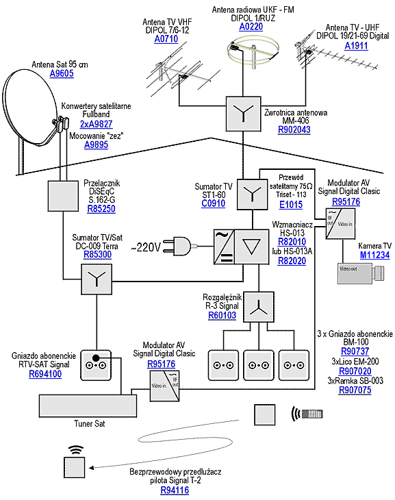

    Chciałbym podłączyć dekoder do Wzmacniacza antenowego, aby jeden kanal z dekodera byl odbierany we wszystkich telewizorach w domu a jest ich 10. Przykładowo na dekoderze wlacze program Polsat Play i chcialbym zeby na kazdym telewizorze jednym z programow byl wlasnie Polsat Play. Na 2 telewizory nie mam problemu z podzialem, ale czy jest wogole mozliwosc zeby to zrobic na cala siec TV w domu?

    Euro-zewnętrzny modulator-wzmacniacz-rozgałęźniki.
    Jeżeli już jest położona instalacja w domu to sygnał z modulatora wpinamy za pomocą sumatora przed wzmacniacz.
    Podglądowy schemat na którym można się oprzeć.

    Wykorzystałem wbudowany modulator w dekoderze analogowym :).
    Mam jeszcze pytanie odnosnie tego sumatora. Na allegro znalazlem sumator sygnału TV naziemnej z sygnałem satelitarnym. No i taki sumator ma:
    Dane techniczne:
    zakres częstotliwości wejścia SAT - 950...2400 MHz
    zakres częstotliwości wejścia TV naziemnej - 0,15...860 MHz
    Czy sygnal z modulatora jest sygnalem satelitarnym o takiej czestotliwosci?

    zwykły jak do naziemnej byle nie za 3zł
    Sygnał z modulatora jest na częstotliwości w granicach 470-850 MHz.To nie jest sygnał satelitarny.
    Za sumator może robić odwrócony rozgałęźnik .
