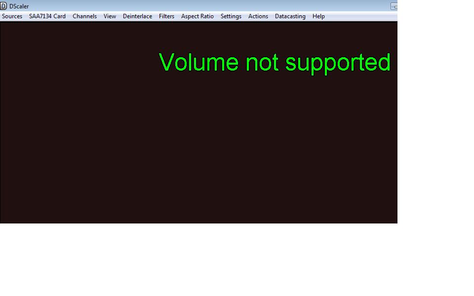

    Dobra instalacja systemu od nowa pomogła wszystko już zapamiętuje mam jeszcze tylko jedną sprawę, mianowicie nie da się pogłaśniać ani przyciszać z poziomu DScalera są trzy opcje jaki mi się pojawiają
    1Karta TV Philips Proteus 7134 - brak wykrywania na Windows Vista, sterowniki?
    2Karta TV Philips Proteus 7134 - brak wykrywania na Windows Vista, sterowniki?
    3 Pokazuje się na ekranie OSD ze zmniejszającą lub zwiększającą się głośnością ale z dźwiękiem się nic nie dzieje.

    Cytat z postu w którym się wypowiadałem:
    problem został rozwiązany z pomocą supportu dscaler http://www.dscaler.org/Help/index.php?helppage=SoundIssues.htm
    mianowicie Settings->Audio-Mixer Setup-> i zaznaczamy "Use the System's Mixer"
    i regulacja głośności się zjawiła i już głośniki nie strzelają.
    Standardowo jeśli to nie pomoże to zrób screena tamtejszej zakładki

    Dobra pomogło dzięki chociaż trzeba było ściągnąć kolejny program do regulacji audio i ustawić skróty klawiszowe bo z tego co się dowiedziałem to mogę mieć konflikt sterowników.
    W każdym razie wielki dzięki przerabiarka.

    No skoro suwak się poruszał, a głos był to rzeczywiście...dziwne.
    Musisz pokombinować z AudioMikserem Systemowym i tym z DSCalera.
    Być może to wina sterowników systemowych od głośności.
    Usuń realtek'a i zainstaluj sam sterownik dźwięku.
    Ustaw w panelu sterowania: sterowanie urządzeniem tym, które masz?
