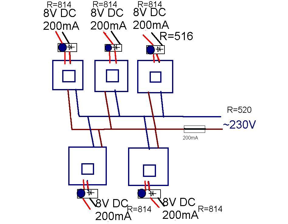

    Zrobiłem zasilacz na potrzeby firmy iTTv. Dali mi 5 zasilaczy 200mA 8V oraz jeden 100ma 12V. Wszystko trzeba było rozkręcić, powyjmować transformatory i płytki drukowane z diodami prostowniczymi i kondensatorem. Te 5 zasilaczy po 200mA to typowa chinszczyzna, wszystko ledwo co sie trzymało, luty były zimne, kondensatory wgniecione, na płytce były ucinane przewody i lutowane z 2 strony, Doprowadzenie zasilania 230V do trafo zrobione cienkimi przewodami głośnikowymi. Totalna masakra, poprawiłem luty i przewody wszystko przymocowałem od wewnątrz do obudowy która była bardzo mała (do tej pory sie dziwie jak to sie tam mieści).
    Było mocno ściskane żeby sie zmieściło. W środku dałem bezpieczniki 200mA i 100mA. Wszystkie przewody wyprowadziłem z obudowy a do obudowy wchodzi 230V do którego podłączone są wszystkie trafo.
    Miałem przeżycia z siecią, dlatego wole sie zapytać. Zmierzyłem na wszelki wypadek, czy nie ma zwarcia na przewodach które mam podłączyć do sieci - nie ma, ale jest opór ok 520 Ω i czy mogę to podłączać do sieci?

    Sprawdź Rezystancję na wtórnym, powinna być mniejsza od R(pierwotnej). Potem możesz podłączyć i ostrożnie sprawdzić miernikiem napięcie na wyjściu.

    Na wtórnym 820 :-(

    Sprawdź dokładnie, wtórne będą miały na pewno drut o większym przekroju od pierwotnego, i pamiętaj to wyprowadzeń podczas pomiaru nie może być nic podłączone.

    może spróbuj dać mały prąd zmienny na wtórne, kilka voltów o małym natężeniu prądu(nie większy niż prąd dopuszczalny trafka), i sprawdź napięcie na pierwotnym, potem będziesz mógł obliczyć jakie będzie napięcie prawidłowe.

    Ale to nie jest sam trafo, po drodze jest mostek Gretza kondensator elektorlit.

    Musisz dokonać pomiaru bez podłączonych jakichkolwiek innych rzeczy. Przewody z wyjścia czyli wtórnego muszą być odłączone, postaraj sie odłączyć przynajmniej jeden i sprawdź.

    Może napisz jak sie zabezpieczyc w razie gdyby coś było nie tak. Bezpieczniki pomiedzy 230V a zasilaczem?

    podłącz w ten sposób:
    Zasilacz własnej roboty. Mogę podłączyć do sieci?
    pamiętaj bez obciążenia.
    Szkoda ze nie mżesz testować pokolei...

    Ok, jutro podłacze bezpiecznik. Jak do konca tygodnia nie odpisze to znaczy że zostałem porażony prądem :-)
    A tak na serio, to nie moge testowac pokolei bo to juz mocno scisnięte i obane termoglutem.
