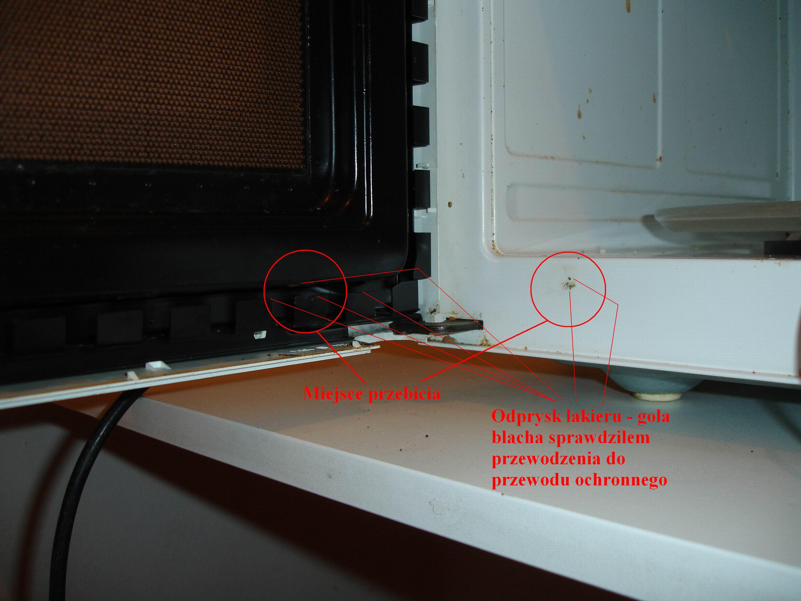

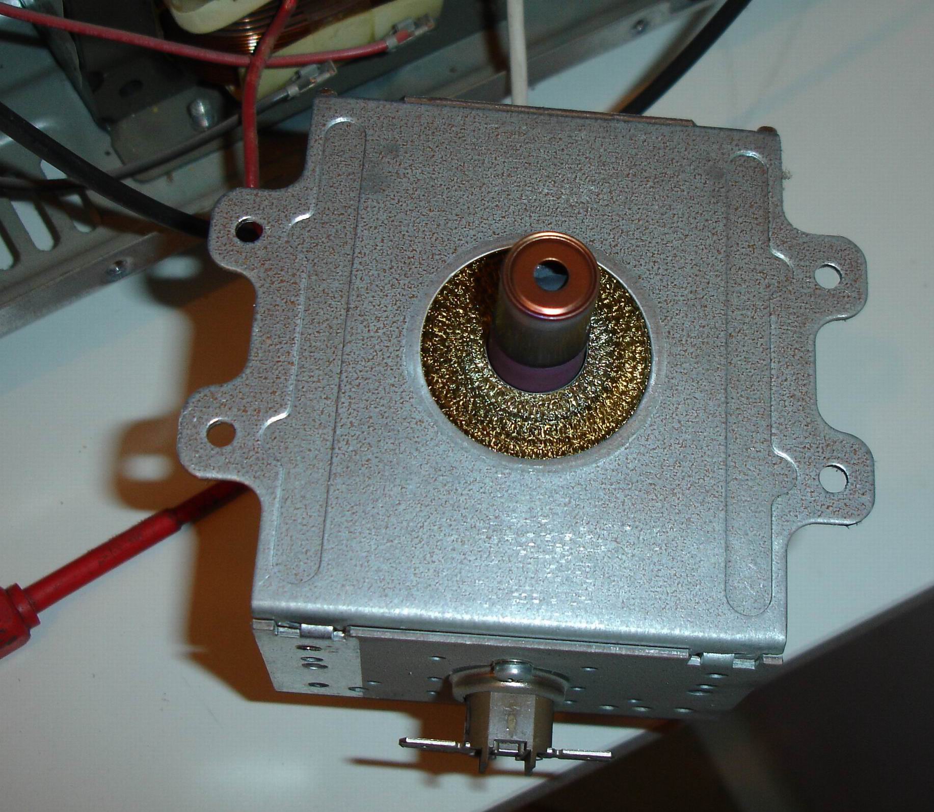

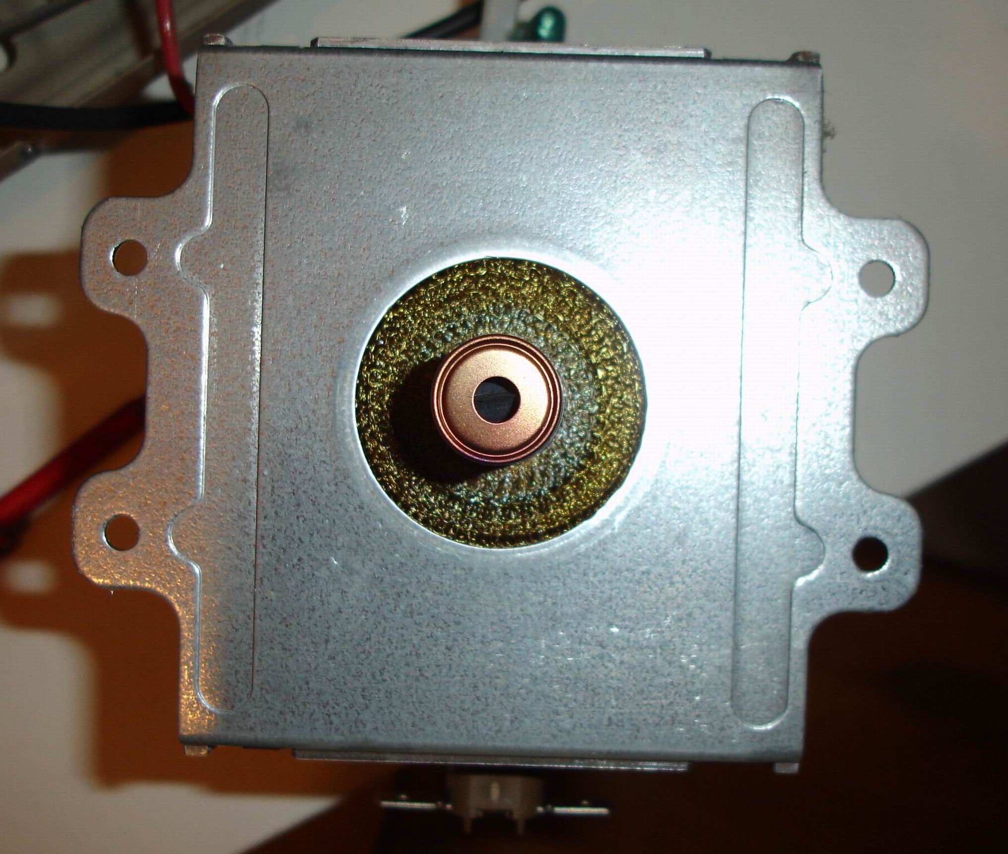

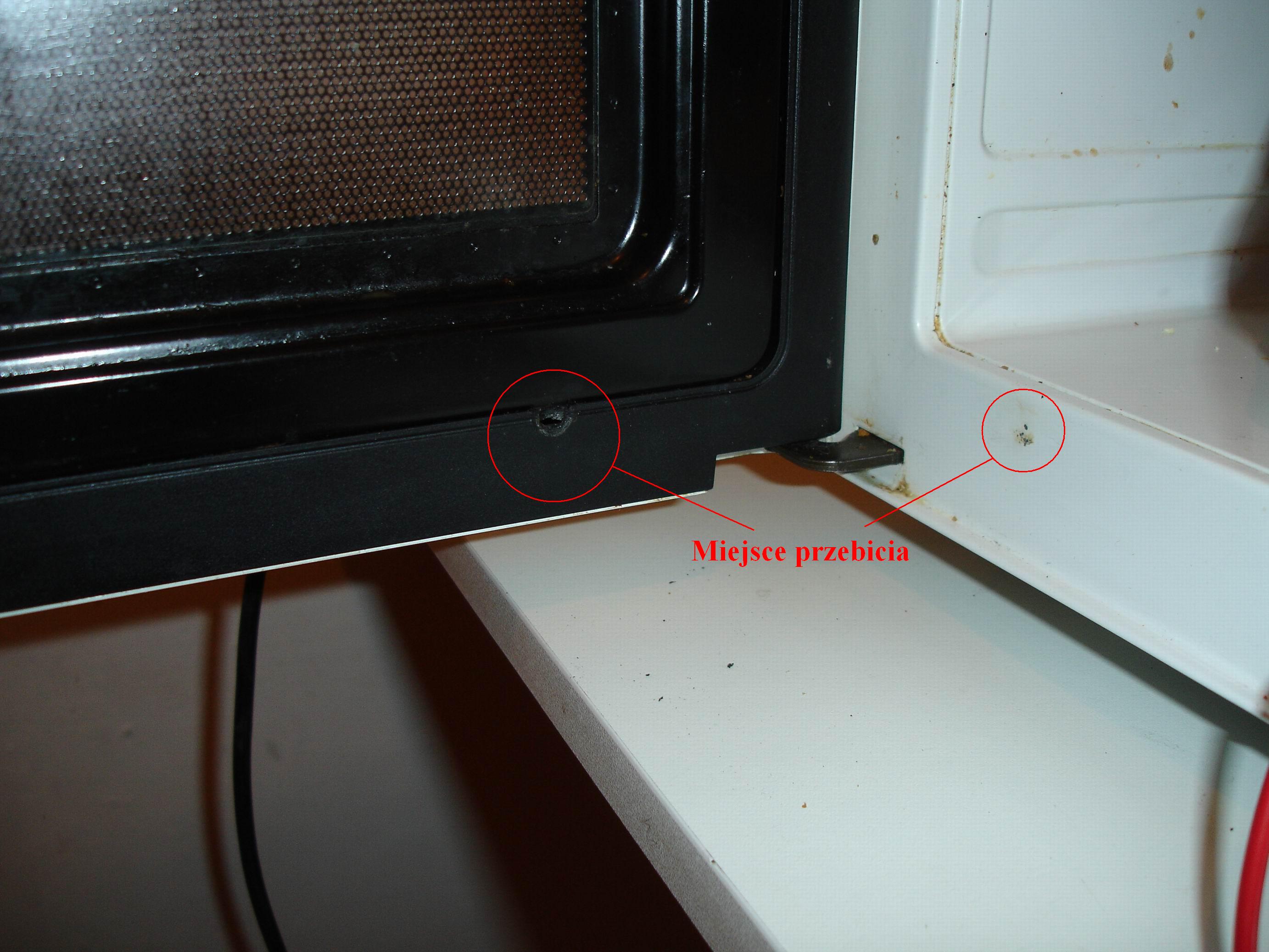

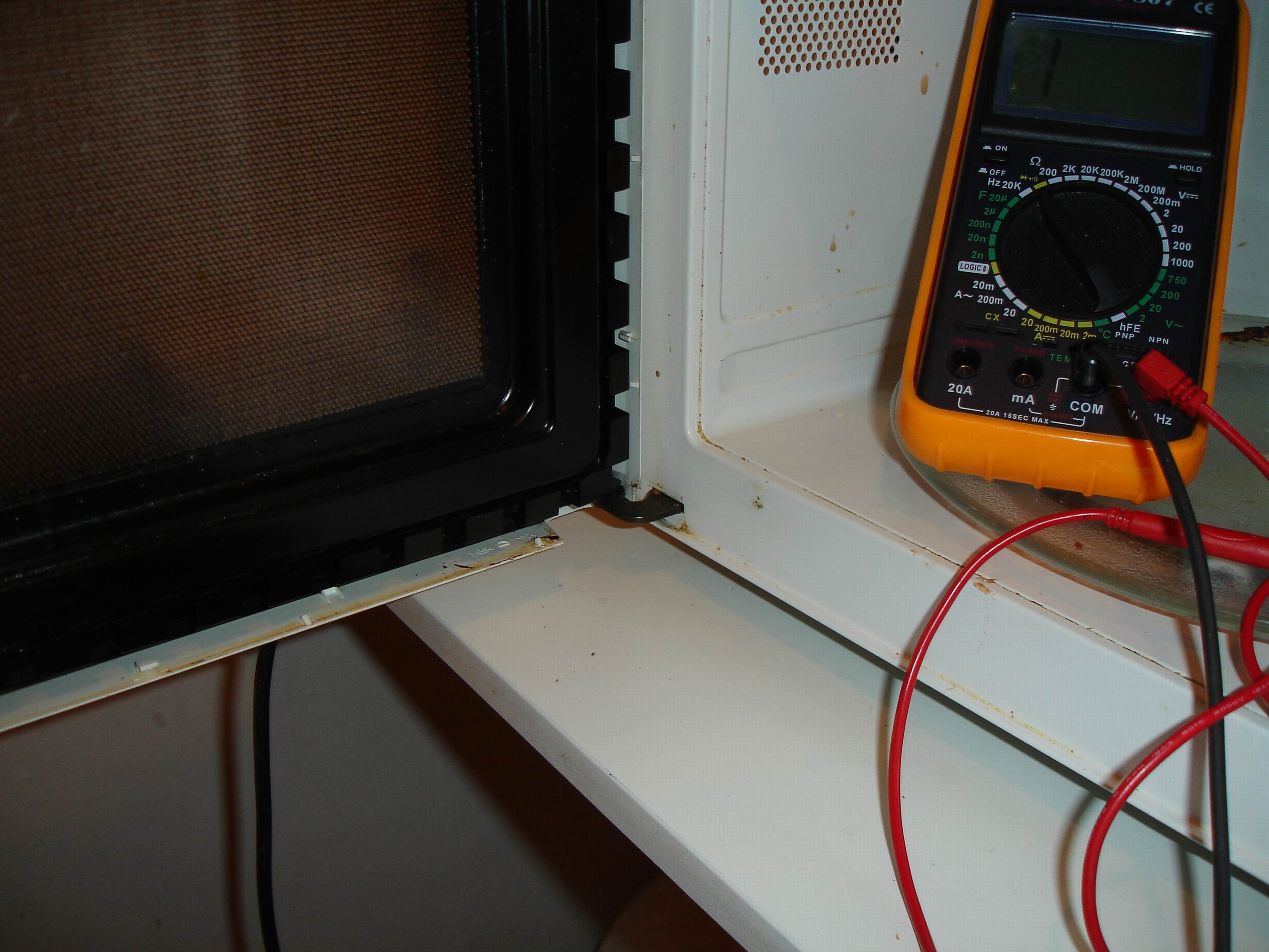

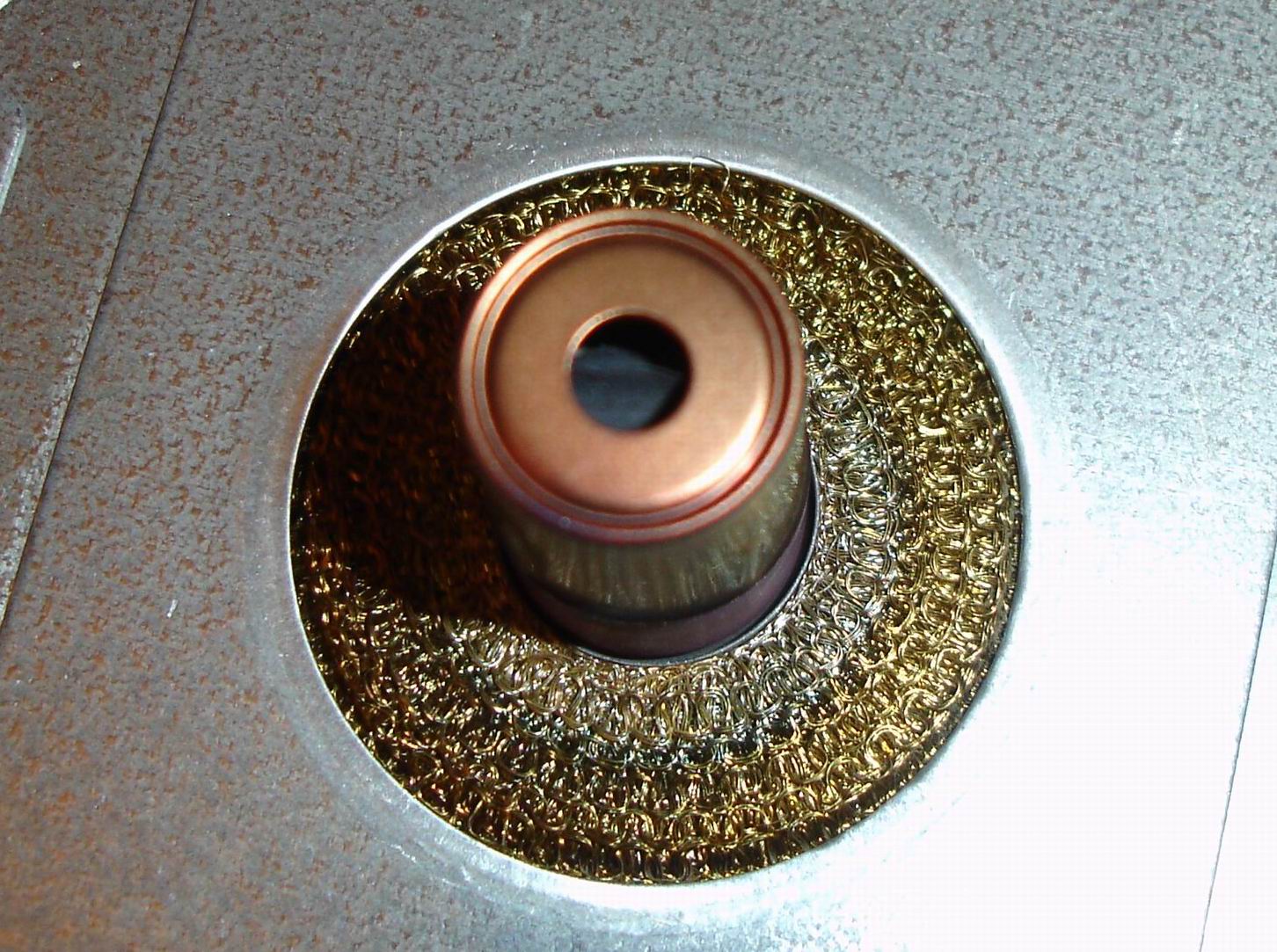

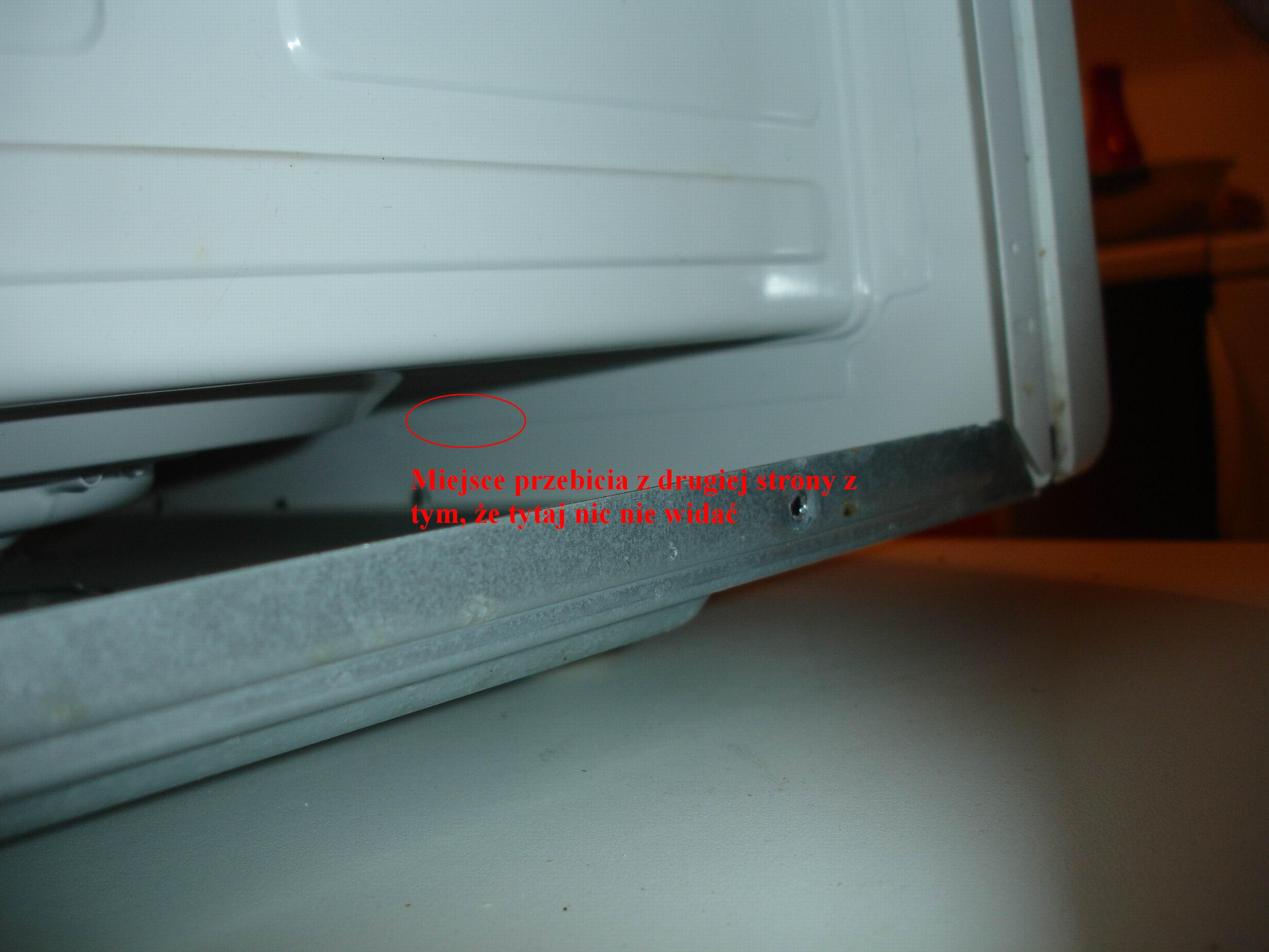

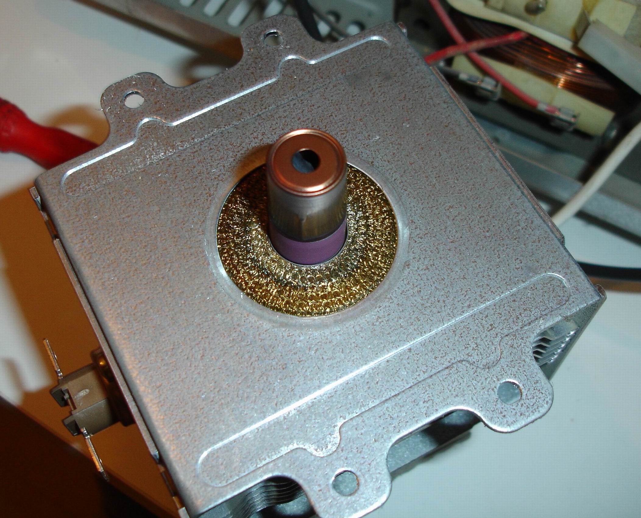

    Witam mam mikrofalówkę DeLongi MV535, jest to już stary sprzęt ale działa bez zarzutu, kiedyś (rok może 2 lata temu) mikrofala zaczęła strzelać, iskry pojawiały się w okolicach dołu drzwiczek, po jakims czasie iskrzenie zanikło ale w wewnętrznej plastykowej osłonie drzwiczek wypaliła się niewielka dziurka, mikrofalówka działa do dzisiaj bez żadnego problemu, no i znów zaczęła iskrzyć ale teraz już dość poważnie, czyć było spaleniznę plastyku, rozkręciłem mikrofalówkę i na fotkach przedstawiłem w jakim stanie są drzwiczki i obudowa, wymontowałem też magnetron ale wygląda na sprawny sami oceńcie,
    Na obudowie zauważyłem mały odprysk lakieru przez który właśnie przechodziły iskry do nie pomalowanych elementów metalowych na drzwiczkach
    Czy da się to naprawić, poprzez pomalowanie tego odprysku, czy to iskrzenie jest niebezpieczne?

    Foto magnetronu:

    Pomalowac biala emalia i powinno byc dobrze

    Cóż, mikrofala nie wygląda na na zbyt często mytą ;) i pewnie dlatego zaczęła protestować.
    Przeczyść ją przynajmniej w tych miejscach które zostały nadpalone (spirytusem albo inną substancją która by odtłuściła te punkty tak żeby za jakiś czas farba z nich nie odpadła). Pomalować możesz dowolną nieprzewodzącą prądu farbą a więc 99 % dostępnych na rynku.

    tak tez zrobiłem, odtłuściłe i pomalowałem zwykłą olejną farbą, i jak na razie jest wszytko OK, no i przy okazji wyczyściłem ją dokładnie, aż wstyd pokazywać taką mikrofalę no ale jakoś nigdy czasu na to nie ma :)

    powiem krótko ze swojego doświadczenia : strzelanie wewnątrz mikrofali spowodowane jest wyłącznie przez jej zabrudzenie , niekoniecznie widoczne , wystarczy warstwa nieprzypalonego tłuszczu, nie ma znaczenia czy lakier wewnątrz obudowy jest czy go wogóle nie ma, co do płytki czy to mika czy tworzywo faktem jest że jeśli raz nastąpi na niej iskrzenie to nawet po jej umyciu może (ale nie musi) nadal iskrzyć z powodu pozostałości zwęglenia w jej strukturze wewnętrznej..

    faktycznie może nie do końca przeczytałem tekst ze zrozumieniem, więc co mogę dodać ..obudowa mikroweli jest metalowa ..to oczywiste, drzwiczki też mają elementy metalowe, i tu może wystąpić problem że zawiasy (metalowe) nie zapewniają połączenia elektrycznego części metalowych obudowy i drzwiczek, wtedy występują bardzo duże różnice indukowanych potencjałów elektrycznych (na skutek działania mikrofal) w dwóch różnych "ośrodkach" nie połączonych ze sobą , co powoduje wyładowania (iskrzenie) między nimi , czyli brak dobrego elektrycznego styku między obudową a drzwiczkami, propnuje doprowadzić do dobrego styku na zawiasach między obudową a dzwiczkami..

    problem rozwiązany, wyczyściłem mikrofalówkę bardzo dokładnie z tłuszczu i wszystkich pozostałości obiadów, pomalowałem odprysk na obudowie farbą olejną, tak samo zabezpieczyłem metalową cześć na drzwiczkach gdzie było przebicie, do tego poznałem budowę mikrofalówki od środka i jestem bardzo zadowolony wszystko działa tak jak powinno i nie muszę kupować nowego sprzętu jeszcze trochę posłuży studentowi :)
