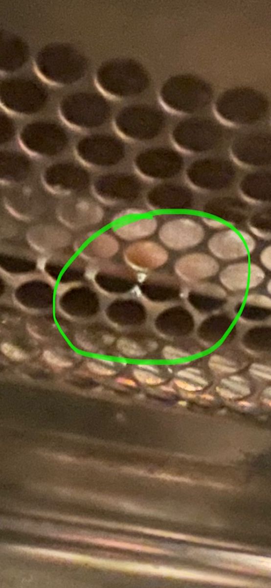

    Potrzebuję pomocy w rozwiązaniu problemu z iskrzącą mikrofalówką.
    Model Electrolux EMT25207OX z grillem. Uszkodzeniu uległa komora wewnątrz kuchenki, a mianowicie jej górna ścianka, która jest wykonana z perforowanej nierdzewki (patrz linki z filmem i zdjęciem).
    Iskrzenie występuje gdy:
    1. Włączam mikrofalę z zainstalowanymi i podłączonymi do niej grzałkami grilla.
    2. Włączam mikrofalę z zainstalowanymi wewnątrz ale wypiętymi z przewodów grzałkami
    Iskrzenie nie występuje gdy:
    1. Włączam samego grilla i grzałki pracują i grzeją jak powinny.
    2. Włączam mikrofalę, ale grzałki grilla są rozłączone i wyjęte z mikrofali.
    W pierwszej kolejności wymieniłem grzałki na nowe, ale nie rozwiązało to problemu. Wymieniłem też płytkę mikową, ale stara też była w bdb. stanie.
    Bezpiecznik na transformatorze też sprawdzony i jest OK. Grzałki nie dotykają uszkodzonej obudowy.
    Czy uszkodzona wnęka będzie tym problemem, który powoduje iskrzenie?
    Jeżeli tak, to dlaczego nie iskrzy podczas pracy jak nie ma w kuchence grzałek? Czy można zespawać tą wnękę i czy trzeba też użyć jakiejś farby do zabezpieczenia spoiny? Czym to ewentualnie spawać?
    Z góry dziękuję za pomoc w naprowadzeniu na rozwiązanie problemu.

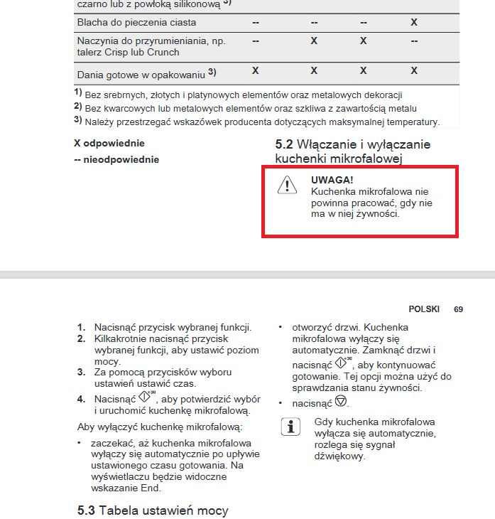

    Instrukcję obsługi to się czytało?? Żeby było szybciej, to strona 69.

    Widzę, że różne są wersje instrukcji. Najbardziej zbliżona:
    Iskrzenie w mikrofalówce Electrolux EMT 25207OX z grillem - uszkodzona wnęka
    Chodzi o to co zaznaczyłem.

    Powinieneś wymienić całą wewnętrzną osłonę, ponieważ zaprezentowane uszkodzenie powoduje "wyciek" promieniowania poza komorę. To bardzo niebezpieczne dla użytkowników tego urządzenia. Spawanie, czy mostkowanie tego oczka jest niedopuszczalne z serwisowego punktu widzenia (wszystko jest pięknie, dopóki ktoś nie ucierpi wskutek takiej naprawy). Po wymienionych przez Ciebie zabiegach (eksperymentach) można dojść do wniosku że nawet dla własnego dobra nie powinieneś zajmować się naprawą tego urządzenia. Jak wspomniał przedmówca - zapoznaj się z zasadą działania kuchenki mikrofalowej i poczytaj o zagrożeniach i skutkach ekspozycji organizmów żywych na działanie promieniowania mikrofalowego. Nie odbierz tego posta jako złośliwości z mojej strony. To dla Twojego dobra. Jeśli naprawiasz to osobie trzeciej, narażasz się na konsekwencje prawne, jeśli sobie - unikniesz niemiłych niespodzianek.
    Pozdrawiam. ;)
    Jaką długość mają mikrofale w przypadku kuchenki mikrofalowej, że obawiasz się o wyciek tych fal?
    Jakiś czas temu miałem kuchenkę mikrofalową z wyższej półki i tam były bezpośrednio otwory z komory na zewnątrz były o średnicy 4.3mm. Czyli bardzo duże, pierwszy raz się taką konstrukcją spotkałem. Pomiary w odległości 4-5cm od obudowy nie przekraczały normy bezpieczeństwa.
    Do autora tematu.
    Gdyby zawsze w kuchence byłoby coś co pochłania mikrofale, to nie zakładałbyś tego tematu. W górze najczęściej osadzają się tłuszcze / wilgoć. Z doświadczenia wiem, że mało kto używa grilla i ten tłuszcz może się kumulować (wiele razy w miesiącu mam okazję takie kuchenki z grillem "wypalać" na zewnątrz i idą kłęby dymu). Wystarczy na chwilkę załączyć mikrofale bez żywności, by punktowo cała moc była odbierana przez to co nie powinno. Usterka gotowa.

    Kuchenka używana wasze z zawartością żywności wewnątrz. Tak jak pisałem powyżej, przecież nie ogrzewam sobie tym mieszkania tylko podgrzewam żywność.
    Grill był używany trzy razy częściej niż mikrofalówka więc grzałki były wygrzane i tłuszczu na nich nie było. Zresztą cała kuchenka była zawsze czyszczona po każdym przygotowaniu posiłku.
