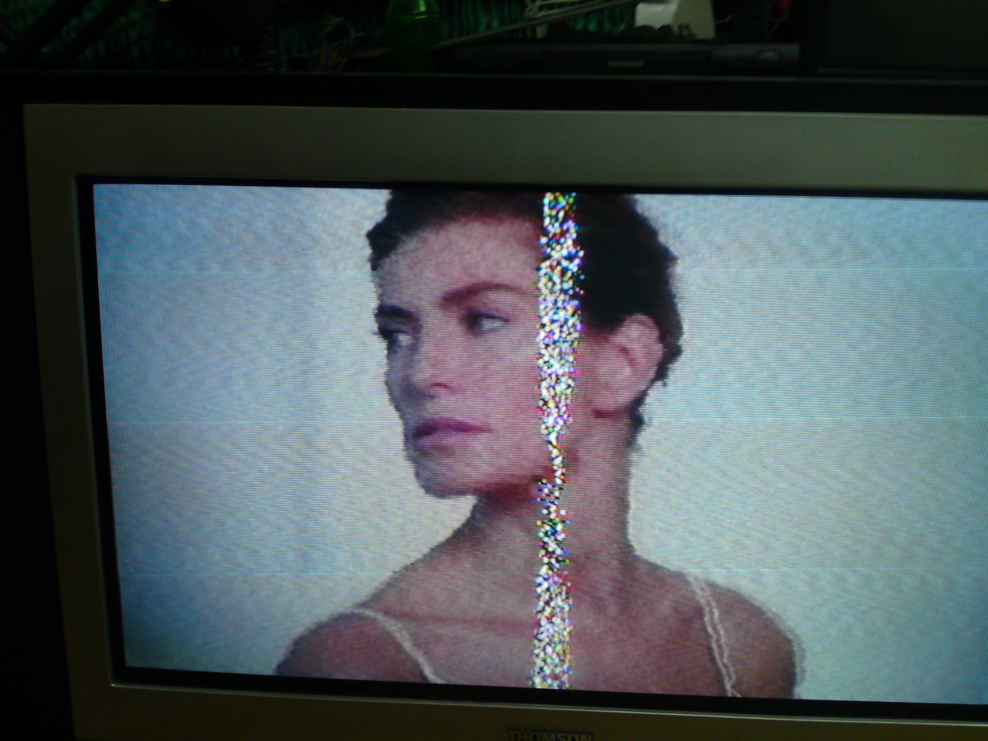

    Witam trafił do mnie telewizor j.w. standardowo jak w tym chasis kondensator 510nf napuchniety i wylany po wymianie TV zastartował tylko ze na obrazie jest dziwny pionowy pas tak jak by jakies iskrzenie oraz strzepi obraz zobacz foto. Dodam ze wszystkie kondensatory w odchylaniu, oraz wszystkie w zasilaczu razem z głownym 320uf, brak juz mi pomysłow, moze ktos miał cos pododnego. Pozdrawiam

    Sprawdż przewody na trafopowielaczu, może być sam trafopowielacz.

    Sprawdziłem tez przewody, miałem juz takie dwa i zawsze konczyło sie na kondensatorze tym 510nf a ten kondensator fakt, był konkretnie rozgrzany ale by sie cos przeniosło na trafo cos zle pracuje słychac delikatnie ale to nie z trafa. Myslałem o podstawce na PK

    Iskrownik w podstawce. Wymień podstawkę. Częsty przypadek.

    Podstawka nie pomogła, zauwazyłem ze iskrzenie pojawia sie nie jak podejdzie W.N tylko jak pojawi sie obraz, poniewaz zakłuca inne telewizory pojawia sie na ich obrazie taki sam pas iskrzen, a jak odłacze G2, W.N podejdzie ale nie iskrzy na innych. Juz sam nie wiem

    Spróbuj ominąć wyłącznik sieciowy. Czyli jak G2 odłączone to nie zakłóca? Sprawdź kondensator na podstawce przy G2.

    Zaraz spróuje ominac włacznik, tak jak g2 odłaczone to oczywiscie nie widac na obrazie usterki ale patrzac na inny TV podłaczony do anteny to sie przenosi. Juz mi rece opadaja z tym TV
    To musi byc cos po stronie pierwotnej nie dodałem jeszcze ze w momecie gdy pokazuje sie obraz z jednego z tych trafek za mostkiem wydobywa sie dzwiek który cyklicznie zie zwieksza a w momecie gdy jest silniejszy pas jest wiekszy i grubszy i szarpanie tez wieksze. Dodam ze wszystkie kondensatory impulsowe i elektrolity w przerwornicy wymienione

    A kondensator sieciowy na 400V.

    jako pierwszy podkładany dodam ze TV chodził ok dopuki nie uszkodził sie CL036 510nf, po wymianie zastartował i pojawiła sie ta usterka

    Panowie -a odkąd to pionowe pasy są spowodowane przez iskrzenie trafopowielacza bądź iskrownika ??? Proponuję sprawdzić od wtyku 220 V do filtra p-zakł. w zasilaczu TV.ew,coś się uszkodziło w torze sygnałowym.Spróbuj zlokalizować czy zakłócenia są przenoszone przez sieć czy "po antenie"

    Do kolegi ormon zobacz foto i jeszcze strzepi obrza czego nie widac na zdjeciu, bardziej przenosi sie gdy do odu TV podłaczona jest antena ale przy wyjetych antenach jest widoczne zakłucenie lecz jest mniejsze

    Foto widziałem ,ale jak sam piszesz ,tego co mam zobaczyć nie widać na zdjęciu-proponuję nie słuchać trafa WN tylko go podmienić .

    Pas ziarnistosci widac nie widac tylko postrzepionego obrazu, nie trafo na W.N. wydaje taki dziwny dzwiek tylko jedno z filtracji nap. sieciowych. Zauwazyłem ze nap. na kondensatoche głuwnym na 400V faluje dziwnie plus minus 10V

    Podstaw jeszcze raz inny kondensator 510n, może dałeś jakiś trefny.
