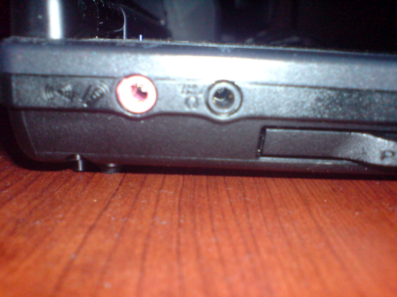

    mam pytanko chciałbym podlaczyc głośniki Logitech x 540 do tv i szukam kabla który ma takie 3 końcówki, czy sa wogóle takie bo szukam na allegro i znaleźć nie umiem :/ nie wiem jak je nazwać odpowiednio

    Takie mam wejścia w TV wiec musiał bym mieć kabelek z jednej strony 3 jecki a z drugiej 2 chinche? tylko takich kabelków chyba nie ma :| chyba ze sie myle?
    i następna sprawa takie mam wejścia w kompie a dokładnie w laptopie :)
    Jak podłączyć głośniki Logitech X-540 do TV? Szukam odpowiedniego kabla
    Żeby wszytko ładnie grało musiał bym mieć kabelek z jednej strony 3 jecki z z 2 strony jeden jeck. Znajdę taki kabelek? bo na allegro szukam i jakoś nie widzę :)
    Jak widać na tej fotce mam kabel z 3 jeckami z 2 stron w subwoferze podłączam wszystkie a w laptopie tylko zielona wtyczkę i gra wszytko ale chyba nie tak jak powinno :/

    Ale wszystkie głośniki ci grają jak podłączasz tylko tym zielonym?
    Tak tylko ze central i tylne satelitki grają znacznie ciszej i tak jakby bez basu
  • #7 6299503
    lElektryk
    Posty: 376
    Pomógł: 13
    Ocena: 68
    To w sumie tak jakby nie graly... Po co kupowałeś głośniki 5.1 skoro nie masz sześciokanałowej karty dźwiękowej?

    Kabelek, ale chyba nie kupisz takiego fabrycznie zrobionego. Pozostaje zrobić samemu. Jeżeli masz choć trochę zdolnoci manualnych, to możesz zrobić takie "urządzenie" które sumowało by sygnał. Urządzenie - w cudzysłowiu, bo składałoby się ono tylko z kilku gniazd połączonych ze sobą i zamkniętych w jakiejś estetycznej puszcze którą postawiłbyś sobie obok suba.
    A jak nie to 3x takie coś:
    poszczepiać ze sobą odpowiednio i wsio.

    Na upartego możesz podłączyć przez czincze ("Audio Out na TV") do zielonego mini-jacka jest taka przejściówka. Do tego masz przycisk matrix ktory ze stereo robi stereo na wszystkie glosniki.
