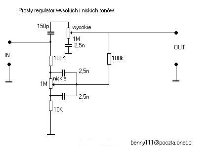

    Witam chciałbym zlutować najprostszy regulator wysokich i niskich tonów i mam nadzieje , że mi pomożecie w końcu od tego jest forum . Zamieszczam tutaj schemat i moje pytanie jest takie czy ten regulator będzie działał z wzmacniaczem samochodowym stereo 2-kanałowym?
    Czy ten regulator tonów zadziała z 2-kanałowym wzmacniaczem samochodowym?

    dwa?? czyli musze robić oddzielnie do kazdego kanału?? a jakie tam są potencjometry??

    Dokładnie dwa. Na rysunku masz schemat mono, a potencjometry to 1M {1 mega}.

    jaki to ma być dokładnie potencjometr ??
    i czy da się jakoś zmniejszyć te straty na sygnale wymieniając jakiś kondensator bądź rezystor??

    Czyli jak zrobie jeden taki układ to będe sterował tylko jednym głośnikiem i tak może być bo drugim nie muszę i na drugim nie będę miał straty
    Aha podwójny a nie może być taki jak na aukcji nr.586269441 allegro ?? Potencjometr Obrotowy 1M 0,5W

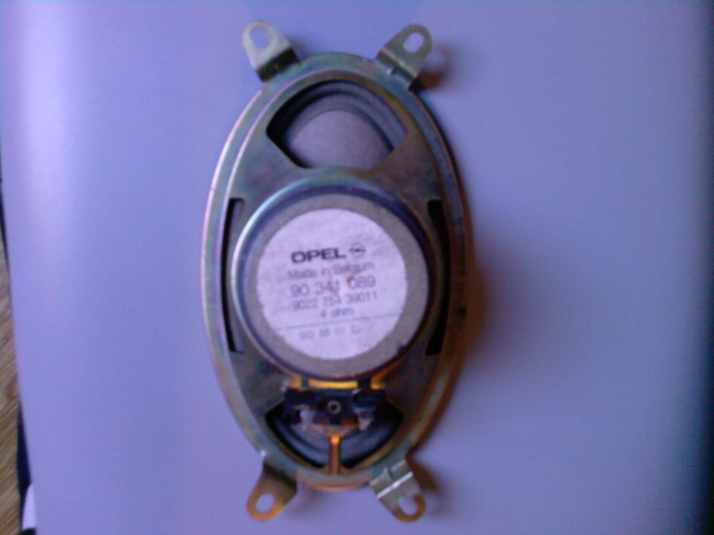

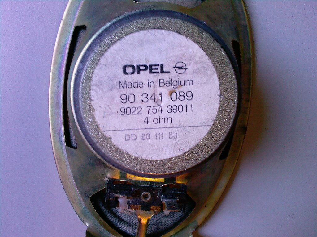

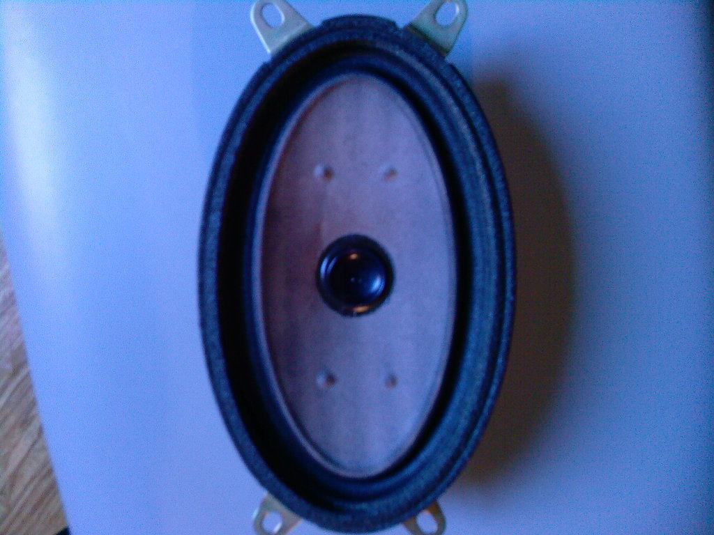

    To ja chyba po prostu zrezygnuje z tej regulacji i wstawie tylko kondensator tak żeby zmniejszyc odrobine bass bo na pełnej głośności troche charczy . Jaki mam wstawić kondensator do takiego głośnika ? na obrazku?

    to jaki dac kondensator do stłumienia lekko bassów?

    ok czyli 220nF
    ok czyli 220nF najlepiej ceramiczny może być na 50V

    ok dzięki a to nie ma znaczenia , że ten głośnik nie jest basowy niskotownowy?

    wlasnie puszczam dużą moc daje prawie na pełny ale "furkota" trochę i chcę mu zmniejszyć bass . PRzed chwiła na próbę podłączyłem szeregowo kondensator 2,2uF/63V i głośnik nie miał basów ale cicho grał i jeszcze więcej charczał na pełnej głośności . Ale jutro kupię kondensatory 220nF i zobaczymy
