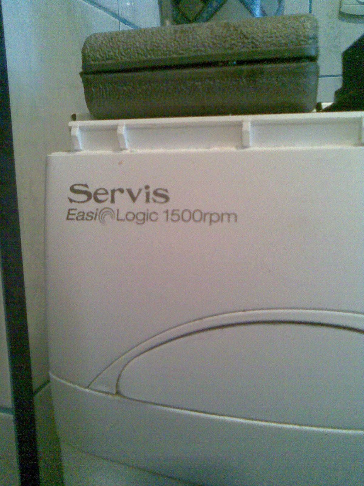

    Witam. Spotkał się ktoś z taką pralką? Uszkodzony jest programator wypalone ścieżki i stopiona wtyczka a nigdzie nie mogę znaleźć nic na temat tej firmy. Może ktoś już przerabiał ten temat? Dziękuję i pozdrawiam

    Nie mam za bardzo takiej możliwości bo pralka stoi u klienta. To co udało mi się odczytać z programatora to: 85s-65dx-45dx , minisel CFE42 i jeszcze kilka innych ciągów numerów. Wyszukiwarka nic ciekawego nie znajduje, a na pewno po polsku.

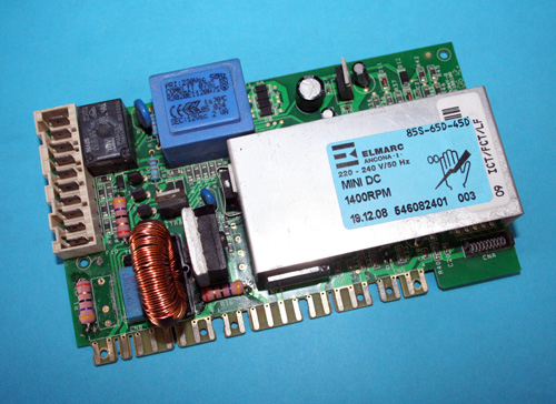

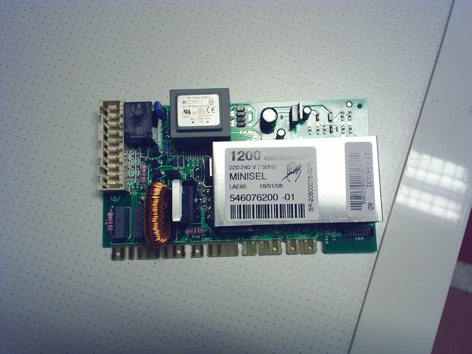

    Dla mnie ta elektronika wygląda jak z Elto, Upo czy Ardo.
    To ze stajni Antonio Merloni ;)

    Elektronika dokładnie tak wygląda tylko w żadnym polskim sklepie tego modelu modułu nie znalazłem. Stopione jest to kremowe gniazdo i wtyczka z przewodami , a od spodu brakuje kilku ścieżek od właśnie tego gniazda. Może to wina tylko słabego styku. Skoro mam już widok płytki od spodu to spróbuje te braki jakoś załatać bo nic innego nie pozostało. Pozdrawiam

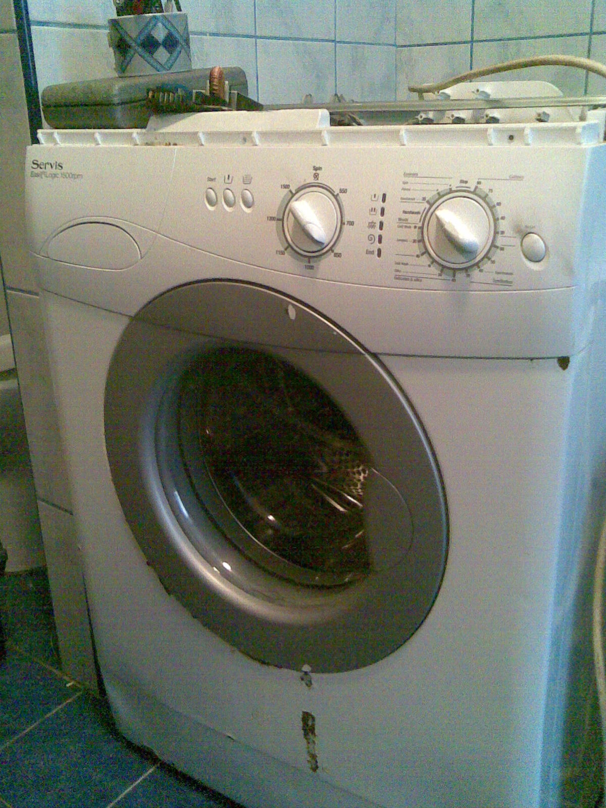

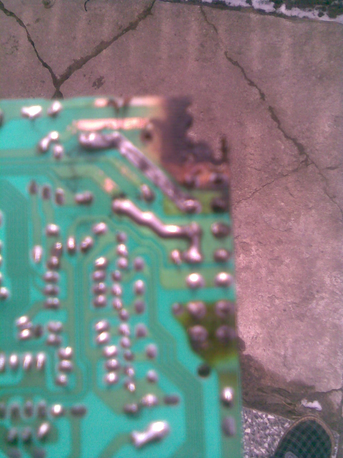

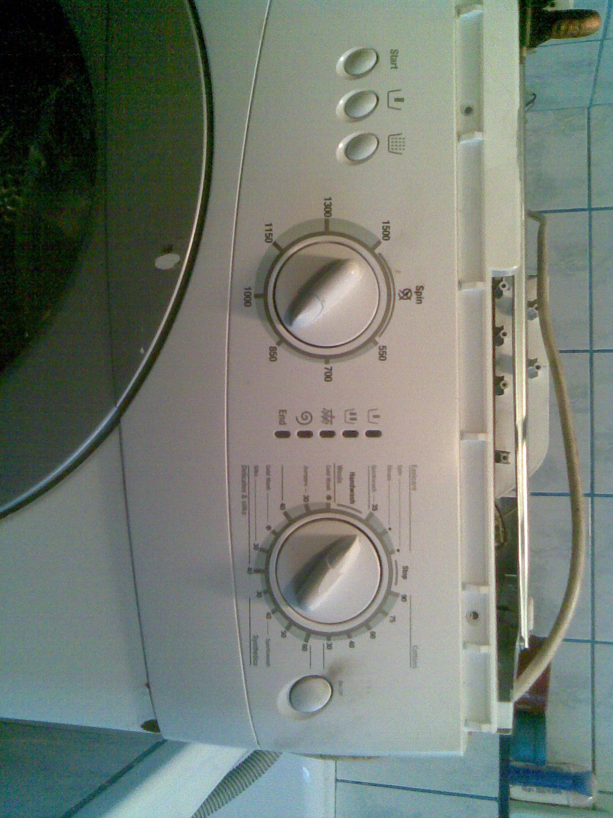

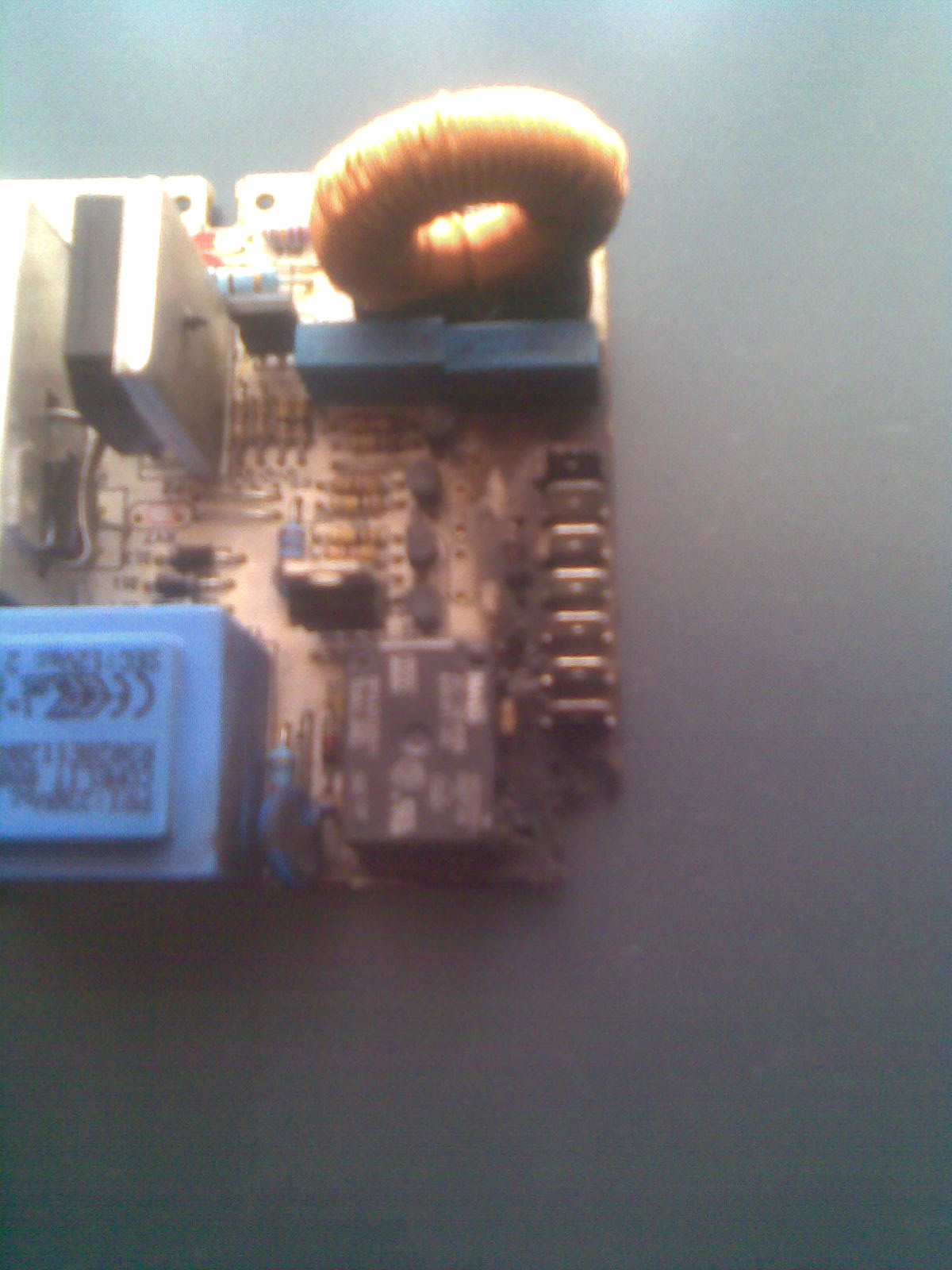

    Servis easy logic 1500 - odtworzenie ścieżek modułu Minisel Servis easy logic 1500 - odtworzenie ścieżek modułu Minisel Servis easy logic 1500 - odtworzenie ścieżek modułu Minisel Servis easy logic 1500 - odtworzenie ścieżek modułu Minisel Servis easy logic 1500 - odtworzenie ścieżek modułu Minisel Po umyciu wygląda że może być trudne odtworzenie ścieżek bo są duże braki a zdjęcie w poście od kolegi jednak się różni. Przepraszam za jakość ale zdjęcia są robione telefonem. Pozdrawiam

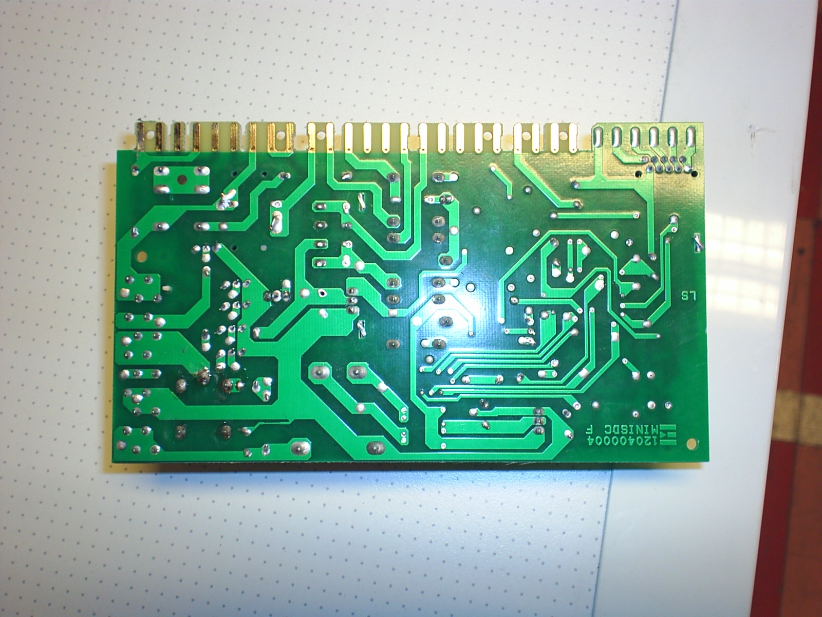

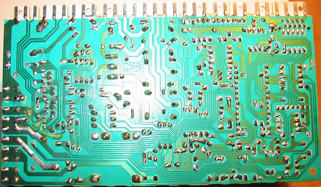

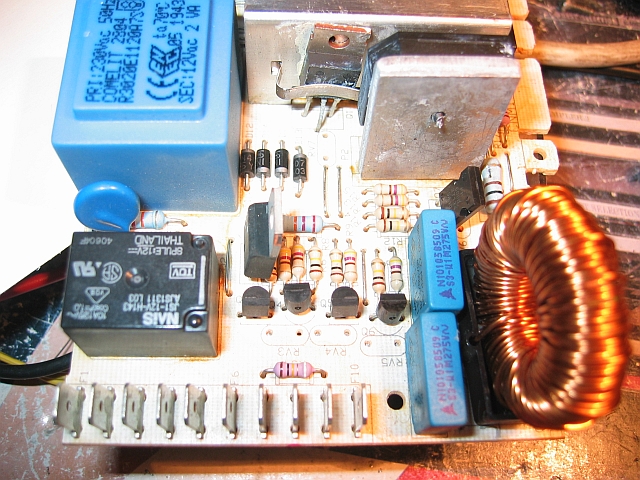

    Widzę, że faktycznie jeszcze aż takiego strzału to dokładnie nie widziałem, ale sądzę że zamieszczone moje fotki rozjaśnią całkowicie koledze tę sprawę odtworzenia skrawka PCB... :D

    Myślę że nie tyle był to strzał co przegrzanie i zapalenie się całego złącza. Wtyczka z kablami nie wygląda lepiej. Pytanie tylko czy sterownik przeżył. Będę go reanimował i o efektach napiszę. Pozdrawiam

    W prawym dolnym rogu jest pokrywa filtra, po otwarciu klapki, na jej wewnętrznej stronie winna być naklejka z danymi pralki. Sprawdź i podaj. Zdjęcia się różnią ale moduły elektrycznie są takie same. różnica jest w zastosowanych elementach i ich montażu. Smd i przewlekany.
    usuń miejsca popalone <zwęglone a przewody przylutuj bezpośrednio do ścieżek.
    może ładnie nie wygląda ale ma dobry styk !! :D

    Czasami trzeba mieć zaciętość „krawca”, ale mając obie płytki (w tym wypadku fotki) można wszystko wykonać i połatać stosownie co do możliwości czy też zdolności....
    Oczywiście potrzebna doza szczęścia jest nie bez znaczenia w tym przypadku, ale warto spróbować. :D

    Witam. Wszelką spaleniznę usunąłem , dolutowałem kabelki bezpośrednio do modułu i wszystko zaczęło działać. Dziękuję wszystkim za pomoc. Pozdrawiam
