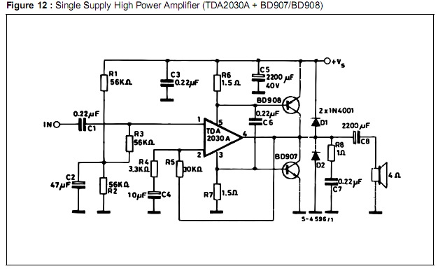

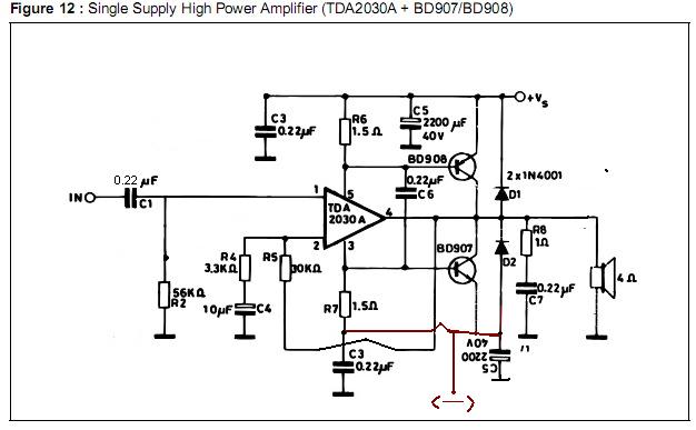

    Chciałbym,aby ktoś pomógł mi przerobić schemat tego wzmacniacza,na taki nadający się pod zasilanie symetryczne. Ponieważ wzmacniacza tego chcę użyć do małego subwoofera na 13cm głośniku. W subwooferze tym, będzie też filtr dolnoprzepustowy potrzebujący zasilania symetrycznego na TL072.
    I chciałbym ten wzmacniacz ze schematu ponizej zasilić napięciem symetrycznym 2x18V.

    Cześć, powinno działać

    2040 ma taka sama aplikację , zasada z tymi kostkami jest taka : najpierw głośnik pózniej zasilanie.

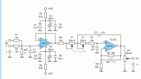

    Schemat filtra:
    TDA2030A + BD907/908 na zasilanie symetryczne. Jak?
    Jest na mniejsze napięcie,bo tam są oporniki dane. Ale czy dałoby sie to wszystko razem połączyć z jednego trafa?
    Wzmacniacz na TDA2030/2040 i te filtr.

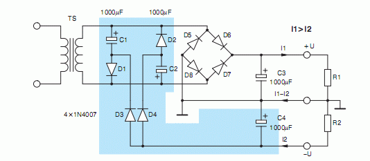

    Ewentualnie pomyślałem,że swój symetryczny transformator połączę szeregowo, by mieć te 36V. I do niego wg. np. schematu ponizej dorobię napięcie symetryczne do zasilania filtra na TL072.
    Co Wy na to? Może ktoś mnie naprowadzi na jakiś trop,czy dobrze myślę?

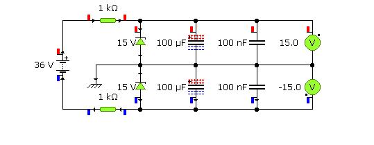

    zasilanie do filtra. Pamietaj ze na schemacje jest "sztuczna masa" i nie łączysz jej z masa zasilania(końćówki) TDA zostaw na pojedynczym szkoda roboty jak jest gotowa aplikacja.\

    Poskładałem takie właśnie zasilanie jak podał jedi9, ale mam różnicę na minusie i plusie rzędu 0,5V - skąd bierze się ta różnica? Pominąłem rezystancję 1kR, a wiec z napięcia 36V mam 17,5V i 18V

    Diody zenera nie są idealne i przez to są różna napięcia, chyba że układ jest obciążony.

    W jakim celu użyte są diody Zenera 12V na schemacie filtra? Jeśli zamiast 30V użyję napięcia 18V, to wartości R4/R5 zmniejszone do 330-680R będą dobre?

    Diody zenera ograniczają napięcie zasilające TL072 do ±12V. Maksymalne napięcie zasilające może wynosić ±18V więc ewentualnie można się pozbyć tych diod na 12V, ja bym je jednak zostawił, rezystory mogą być takie jak proponujesz, bliższe jednak 330Ω.

    To po co wstawiać oporniki,skoro same didoy zmniejsza do 12V?

    Tak same diody zmniejszą, ale bez rezystorów będą dodatkowo świecić i dymić.
    Rezystory ograniczają prąd płynący w obwodzie i nie można się ich pozbyć.
