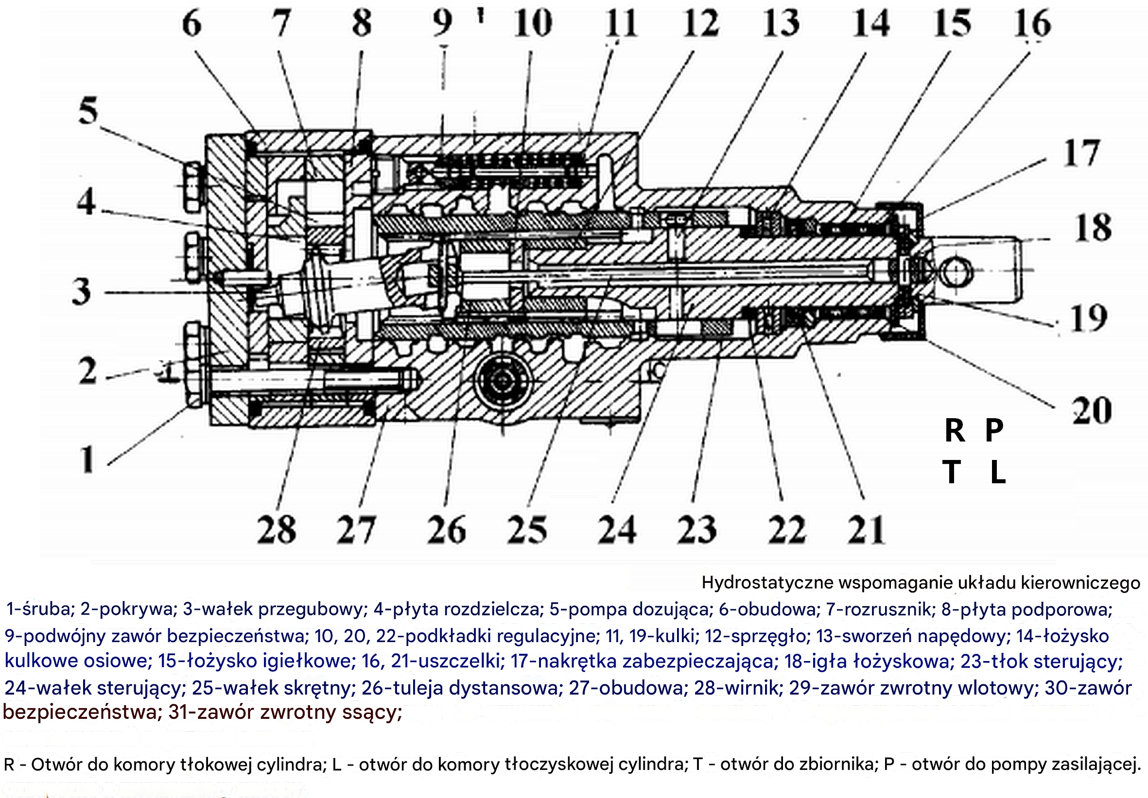

    Schemat przekroju hydrostatycznego wspomagania układu kierowniczego z numerowanymi elementami

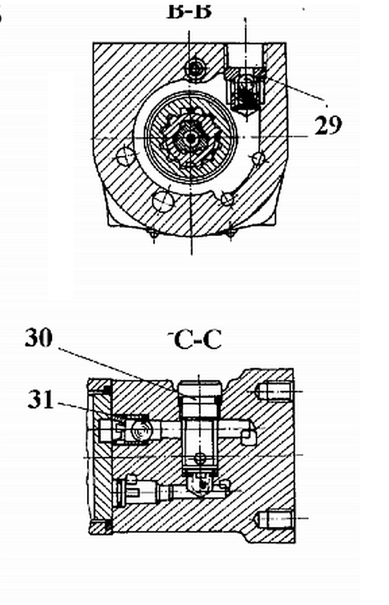

    Rysunek techniczny z przekrojami B–B i C–C elementu mechanicznego z kanałami i śrubami
Dyskusja dotyczy wózka widłowego Balkancar DV1792.33.32 z automatyczną skrzynią jazdy i problemem z ruchem do przodu: wózek stopniowo tracił napęd do przodu, a do tyłu jechał prawidłowo; po rozgrzaniu skrzyni objaw nasilał się i jazda do przodu była możliwa tylko skokowo, przy wysokich obrotach. Wskazywano na możliwe przyczyny związane ze ślizganiem sprzęgieł hydraulicznych, zabrudzonym sitkiem ssawnym, zużytym lub zanieczyszczonym olejem Boxol, problemami z rozdzielaczem hydraulicznym, pompą oleju, tarczkami ciernymi i stalowymi oraz uszczelnieniami. Opisano budowę skrzyni z dwoma sprzęgłami, chłodnicą oleju i kontrolą poziomu oleju na pracującym silniku. Po demontażu skrzyni ujawniono wcześniejsze nieprofesjonalne naprawy, silikony i uszkodzenia mechaniczne; po wymianie tarczek, ustawieniu rozdzielacza i wymianie uszczelek napęd został przywrócony. W dalszej części wątku pojawiły się pytania o olej do skrzyni, rozrusznik do silnika Perkins 4-cylindrowego oraz wycieki z rozdzielacza jazdy i dostępność DTR, instrukcji obsługi oraz katalogu części.
