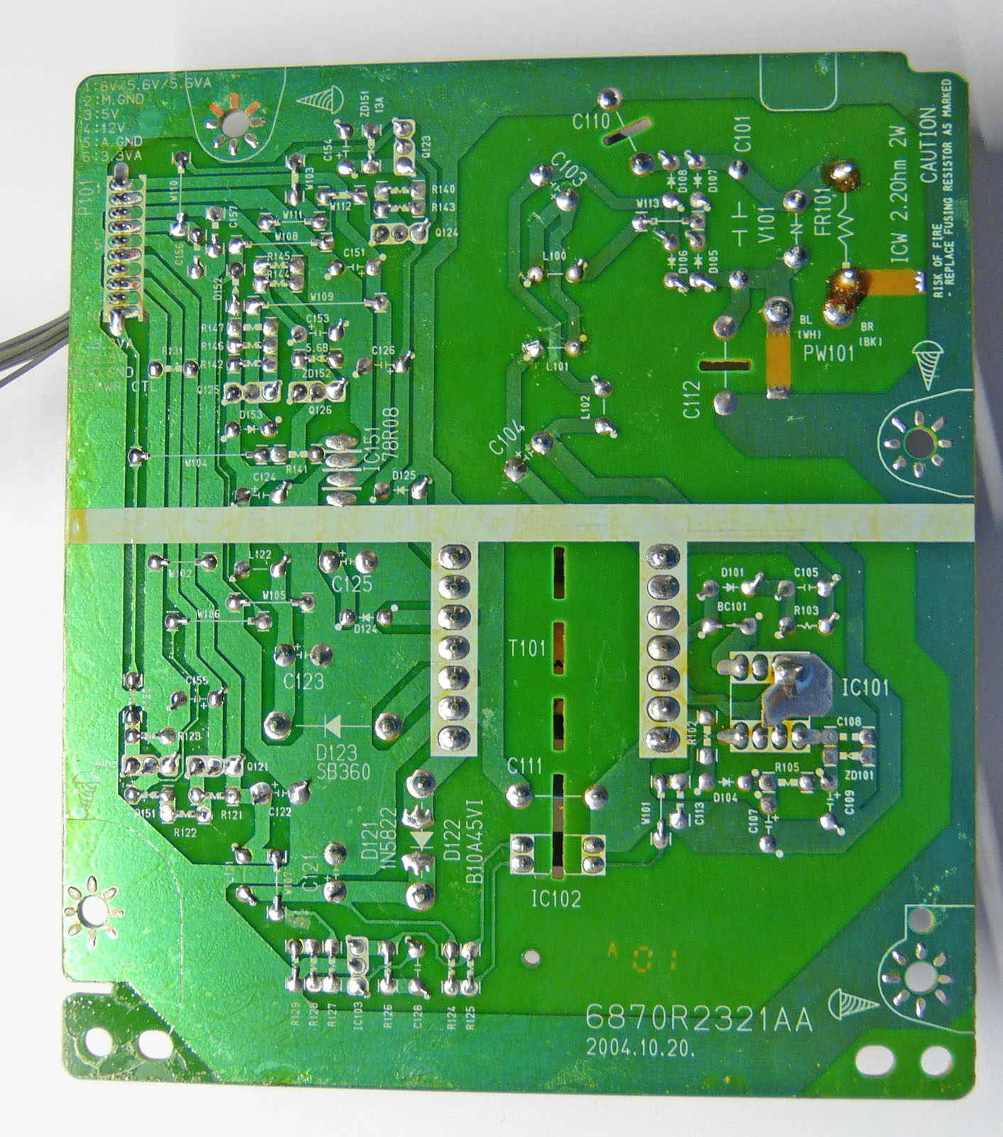

    Mam problem z zasilaczem od DVD LG. Zasilacz robi zwarcie i pali szeregowy rezystor 3R3. Nie rozumiem zbytnio jak ten zasilacz funkcjonuje. Po stronie pierwotnej napięcie jest prostowane, przechodzi przez blok kondensatorów elektrolitycznych i dławików a następnie bezpośrednio trafia do uzwojenia transformatora. Jedynym elementem aktywnym jest mały scalak. Czy ktoś wie co może być uszkodzone?

    No nikt wróżką nie jest ... Jesli ten opornik jest po stronie pierwotnej to uszkodzony może być właśnie ten układ - zawiera on w sobie tranzystor kluczujący MOSFET na 700V. Tu jest jego aplikacja: http://pdf1.alldatasheet.com/datasheet-pdf/view/82921/ONSEMI/NCP1014AP065.html . Poza tym miernik na pomiar złącza i szukać zwarcia.

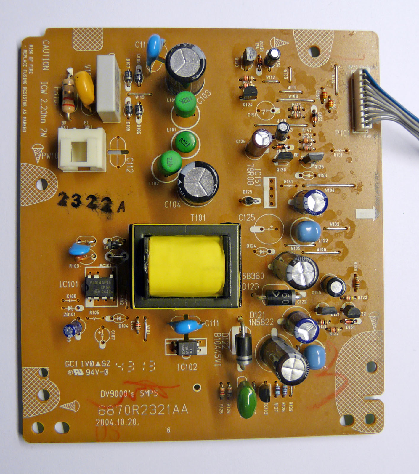

    Sprawdź diody D105 - D108 (mostek).

    Proponuję zacząć sprawdzanie od elementu V101 obok uszkadzającego się rezystora.
    To warystor i mógł zadziałać przy przepięciu...

    Warystor nie przebił się. Mierząc rezystancję na nóżkach C104 miernik pokazuje 0,4R. Tyle, że jest to najprawdopodobniej rezystancja cewki transformatora, ale jest włączona równolegle do obwodu zasilania.
    Wlutowałem również NCP1014. Układ wygląda na sprawny. Na zasilaniu nadal jest zwarcie. Czy możliwe jest że problem stwarza transformator?
