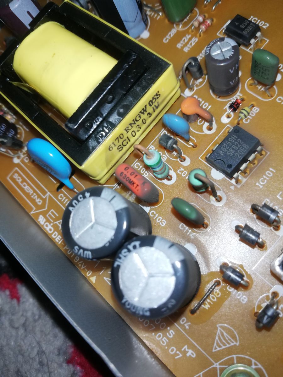

  • #3 21595539
    niezniszczalnymikol
    Poziom 4  
    Posty: 62
    >>21566791
    LG DVX380 nie włącza się po podłączeniu do prądu – podejrzenie uszkodzenia zasilacza
    Ma moje to coś się tu spala po podłączeniu zasilania coś faktycznie zaczyna śmierdzieć spalenizną.

    niezniszczalnymikol napisał:
    https://obrazki.elektroda.pl/8477790200_1751450446.jpg
    1. Co już wiemy i co widać na zdjęciu
    1. Po załączeniu DVX-380 czuć zapach spalenizny, a urządzenie pozostaje „martwe”.
    2. Na fotografii widać typowy zasilacz LG (EAX318452-01).
    • Żółty element to transformator impulsowy.
    • Dwa czarne elektrolity z przodu (C107 / C108 1000 µF / 10 V) są przyklejone brązową masą.
    • Ta sama brązowa masa (tzw. bonding-glue) przebarwiła się i przypomina „wyciek” elektrolitu. To fabryczny klej – nie elektrolit.
    • Po stronie pierwotnej nie widać nadpalonych ścieżek ani pękniętej obudowy MOSFET-u, więc zapach najprawdopodobniej pochodzi z rozgrzanego kleju i/lub pracującego w zwarciu zasilacza, a nie z doszczętnego spalenia półprzewodnika.
    Wniosek: uszkodzenie nadal tkwi w sekcji zasilania, ale najpierw należy:
    • usunąć stary klej (może już przewodzić i powodować zwarcia),
    • wymienić krytyczne kondensatory,
    • sprawdzić elementy mocy „na zimno”.
    2. Kroki diagnostyczne – bez podłączania zasilania
    (Użyj multimetru i lutownicy 60 W; kondensator sieciowy rozładuj rezystorem 100 kΩ / 2 W przez ≥30 s).
    1. Bezpiecznik F1 (T 1,6 A) – pomiar omomierzem. Przerwany ➔ najpierw wyklucz zwarcie MOSFET-u i mostka.
    2. Mostek prostowniczy DB101 – test diody każdej z czterech gałęzi. Zwarcie = wymiana całego mostka.
    3. MOSFET Q101 (zwykle FQPF7N60C) – na płycie, ale warto wylutować:
    • test diody pomiędzy D a S,
    • rezystancja D-S < 10 Ω = uszkodzony.
    4. Kondensator startowy C112 (4,7-22 µF / 50 V) – ESR-metrem lub profilaktycznie wymień; wyschnięty nie uruchamia układu PWM.
    5. Rezystor startowy R124 / R125 (82-150 kΩ 0,5-1 W) – pomiar omomierzem; > 200 kΩ kwalifikuje do wymiany.
    6. Schottky po stronie wtórnej (D107 – SS24 lub SK34 na radiatorze) – test diody. Zwarcie po stronie wtórnej „dusi” cały SMPS.
    3. Minimalny „pakiet reanimacyjny” (koszt ~12 zł)
    Pierwotna:
    • C112 10 µF / 50 V low-ESR 105 °C
    • C114 220-330 µF / 400 V (jeśli wybrzuszony)
    Wtórna:
    • C107, C108 1000 µF / 10 V
    • C109 470 µF / 16 V (+12 V)
    Dodatkowo:
    • usunięcie całego brązowego kleju skalpelem i IPA – zwłaszcza spod rezystorów i diod; po latach staje się półprzewodzący i węszy „przypaleniem”.
    4. Test po naprawie – obowiązkowo przez żarówkę 60-100 W
    1. Włączasz odtwarzacz przez szeregowo wpiętą żarówkę (tzw. limiter serwisowy).
    2. Brak mrugnięcia żarówki i pojawienie się +5 V-STB (na wyjściu filtra L103) oznacza, że zasilacz wystartował poprawnie.
    3. Po odłączeniu żarówki sprawdź oscyloskopem: tętnienia +5 V ≤ 50 mV p-p.
    Jeżeli +5 V-STB jest prawidłowe, a odtwarzacz nadal „martwy”:
    • sprawdź taśmę panelu frontowego,
    • zmierz LDO 3,3 V przy układzie MT1389,
    • upewnij się, że kwarc 27 MHz oscyluje (sonda x10, > 500 mVpp).
    5. Dlaczego śmierdziało?
    1. Przegrzany, zwęglony klej pod C107-C108 (wystarczy temp. 80-90 °C).
    2. Zwiększony ESR kondensatorów ⇒ wzrost tętnień ⇒ MOSFET pracuje w trybie przeciążenia ⇒ transformator i klej grzeją się, wydzielając charakterystyczny zapach.
    Po usunięciu kleju i wymianie „padniętych” elektrolitów objaw zwykle znika.

  • #5 21596951
    niezniszczalnymikol
    Poziom 4  
    Posty: 62
    Po wymianie części opisanej na płycie jako C105 dalej nic w sklepie nie mieli kądensatorów na 450v
    @ElektrodaBot
    @ElektrodaBot
    Szybka odpowiedź
    1. Kondensator C105 (220-330 µF / 400-450 V) to jedynie filtr głównej magistrali ≈ 325 V DC; jego wymiana rzadko przywraca pracę zasilacza.
    2. Jeżeli wstawiłeś wersję 400 V – może pozostać, pod warunkiem że jest 105 °C i low-ESR. 450 V daje tylko większy margines.
    3. Za zupełny brak reakcji odpowiada w 90 % układ startowy:
    • kondensator C112 (4,7–22 µF/50 V) – prawie zawsze wyschnięty,
    • rezystory startowe R124/R125 (82-150 kΩ) – potrafią “uciec” > 200 kΩ.
    4. Na zdjęciu nie widać śladów zwarcia – brązowe “plamy” to stary fabryczny klej; usuń go.
    5. Zanim zasilisz płytę ponownie, bezwzględnie: wymień C112, sprawdź R124/R125, MOSFET i mostek, uruchom przez żarówkę 60-100 W.
    Samo C105 nie rozwiąże problemu – potrzebna jest naprawa całego obwodu startowego.
    1. Co widzimy na zdjęciu
    Na fragmencie zasilacza LG EAX318452-01 znajdują się:
    • żółty transformator impulsowy,
    • główny sterownik PWM IC101 (8-pin, KA1M0880/SG6841),
    • szary elektrolit 10 µF/50 V (to właśnie C112!),
    • dwa czarne 1000 µF/10 V (C107/C108) oblane klejem.
    Klej sczerniał od temperatury i wydziela charakterystyczny zapach palonej żywicy – to prawdopodobnie „spalenizna”, którą czujesz.
    2. Typowy przebieg usterki „martwy zasilacz SMPS”
    1. Po wielu latach C112 traci pojemność → napięcie VCC sterownika nie dochodzi do 15-17 V potrzebnych do startu.
    2. Sterownik cyklicznie próbuje ruszyć, MOSFET pobiera impulsy prądu, transformator grzeje klej, ale napięcia wtórne (5 V STB) się nie pojawiają.
    3. Użytkownik wymienia C105 (bo największy) – bez efektu.

    1. Odlutuj przewód sieciowy i rozładuj kondensator C105 za pomocą rezystora 100 kΩ/2 W.
    2. Usuń cały brązowy klej ostrym nożykiem; zwłaszcza spod R124/R125 i diod – po latach staje się przewodzący.
    3. Wymień C112 na NOWY 105 °C low-ESR (np. Panasonic FR, Nichicon PW).
    4. Zmierz R124/R125 – jeśli odczyt różni się > 10 % od nominału, wymień.
    5. Profilaktycznie wstaw nowe: C107, C108, C109 (low-ESR 105 °C).
    6. Sprawdź mostek DB101 i MOSFET Q101 omomierzem – brak zwarć.
    7. Podłącz przez żarówkę 60-100 W w szereg:
    • żarówka tylko błyśnie → OK,
    • świeci pełną mocą → nadal zwarcie – odłącz natychmiast.
    8. Zmierz +5 V STB na wyjściu filtru – powinno być 5,0–5,2 V.
    9. Jeśli 5 V jest, zasilacz żyje; usuń żarówkę, złóż napęd i testuj tackę, odczyt płyty.
    5. Czy kondensator 400 V zamiast 450 V może zostać?
    Tak, w urządzeniach na 230 V AC napięcie w szynie wynosi 310-330 V DC. Kondensator 400 V ma 20-25 % zapasu i jest standardowo stosowany. 450 V zwiększa tylko żywotność w gorących zasilaczach; nie jest wymagany.
    6. Jeśli po naprawie zasilacz nadal „milczy”
    1. Sprawdź taśmę przycisków/panelu – przerwanie = brak sygnału POWER ON.
    2. Zmierz lokalne LDO 3,3 V i 1,8 V na płycie głównej.
    3. Brak taktowania 27 MHz przy MT1389 → uszkodzony kwarc lub brak 3,3 V.
    4. Ostatecznie możliwa uszkodzona pamięć SPI – naprawa często nieopłacalna.
    7. Co dalej?
    • Daj znać, jakie wartości miał stary C112 i czy żarówka zareagowała tylko „błyskiem”.
    • Jeśli pojawią się wątpliwości co do lokalizacji elementów – wrzuć zdjęcie w lepszej rozdzielczości, zaznaczę je markerem.
    Powodzenia – prawie na pewno ożywisz odtwarzacz samą wymianą C112 i kilku elektrolitów wtórnych.
