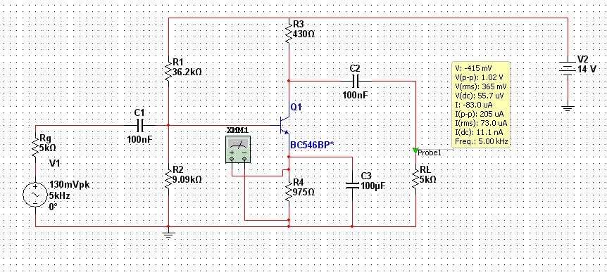

    Witam, mam do zaprojektowania wzmacniacz o wzmocnieniu 30, prądzie kolektora 2mA, napięciu zasilającym 14V oraz obciążeniu 5kOhm. Obliczyłem jego parametry i teraz mam problem gdyż podczas symulacji wzmacniacz zniekształca mi napięcie wyjściowe przy bardzo małym napięciu wyjściowym (już od 0.2-0.3 V). Oprócz tego wyszło mi bardzo małe wzmocnienie skuteczne układu (4.2). Czy to normalna sytuacja? Nie wiem czy pomyliłem coś w obliczeniach.
    Dzięki za pomoc.

  • #3 6372031
    borygo88
    Posty: 3
    O coś takiego:
    Projektowanie wzmacniacza tranzystorowego w układzie OE
    Nie trzeba od razu tak niegrzecznie, poprostu pytałem czy jest możliwa taka sytuacja, że przy małym wejściu od razu dostaję zniekształcenia na wyjściu.
    No niestety, ale może tak być. Jak by ci to delikatnie powiedzieć. Źle dobrałeś wartości rezystorów i kondensatorów.
    2mA*430Ω=0.86V Trochę za mało jak na wzmacniacz.
    Na dodatek nie uwzględniłeś Rg w obliczeniach na wzmocnienie.
    A schemat masz narzucony czy możesz coś zmienić ?

    Dobierz elementy tak by w stanie bez sygnału:
    - na emiterze tranzystora było ok. 1V
    - płynął założony prąd kolektora
    - prąd dzielnika polaryzującego bazę był ok. 10 razy większy niż prąd bazy
    - napięcie spoczynkowe na kolektorze było w połowie drogi pomiędzy Ucc i minimalnym napięciem na kolektorze dla którego tranzystor nie jest jeszcze nasycony (Uc>Ub+0.5V) co da ci maksymalny możliwy zakres zmian Uwy.
    - wzmocnienie dla prądu zmiennego możesz regulować bocznikując rezystor Re drugim rezystorem połączonym szeregowo z kondensatorem (wtedy masz regulację tylko dla składowej zmiennej bez ruszania punktu pracy)
    - przy ustalaniu wzmocnienia musisz pamiętać o dzielnikach (Rg i Rwe układu oraz Rwy i RL)

    Przy tych kryteriach (pomijając ujemne sprzężenie zwrotne w emiterze), o których pisze Paweł Es. wzmocnienie wzmacniacza w układzie OE zależy zasadniczo od napięcia zasilania i jest równe w przybliżeniu ku = Ucc / Ut / 2 = Ucc / 52mV (Ut=26mV).
    I teraz ograniczać wzmocnienie można przynajmniej na kilka sposobów:
    1. Tworzyć dzielnik napięcia na wejściu razem z rezystorami bazowymi R1 i R2, tj. dodając rezystor szeregowo z C1. Zwiększa rezystancje wejściową.
    2. Ograniczać wzmocnienie sprzężeniem zwrotnym w emiterze (o tym pisze Paweł). Zwiększa rezystancje wejściową.
    3. Dokładając rezystor równolegle z rezystorem RL. Ogranicza swing wzmacniacza, ale zmniejsza rezystancje wyjściową.
    4. Dokładając rezystor między C i B tranzystora, wzmocnienie zależy od Rg. Zwiększa rezystancje wejściową.
    To Rwy wzmacniacza zależy od RL?
    Rwe się zwiększy? Jakim cudem ?
    No chyba ze mówimy o innej rezystancji wejściowej
    Nie, ale zależy od tego dodatkowego rezystora który jest wpięty na stałe i razem z R3 i Q1rce determinuje Rwy, jednocześnie ograniczając swing niezależnie od tego czy RL jest wpięte czy też nie.
    OK, ma kolega racje, zagalopowałem się :oops:. Ogólnie pomysł z wpinaniem w złącze BC nie jest do końca trafiony.
