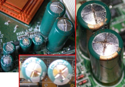

    Zakładam, że stan kondensatorów sprawdziłeś?

    Tak jak wyżej, sprawdź elektrolity.
    Jeśli natomiast okażą się w porządku, to proponuję zaprogramować BIOS - jeśli faktycznie procesor sprawny i na innej płycie działa.
    Zdjęcie poglądowe uszkodzonych elektrolitów:
    Brak sygnału na monitorze po włączeniu komputera z płytą Abit KV7 FastkLine

    Bios restartowałem za mocą zworki i za pomocą wyjęcia baterii na 2 min. Co do kondensatorów to sprawdziłem je nie ma wybrzuszeń ani wycieków. Spróbuje jeszcze raz go zrestartować (chodzi o bios). A procek i karta na innej płycie działają. Dodam że komputer nie wydaje żadnych dźwięków.
