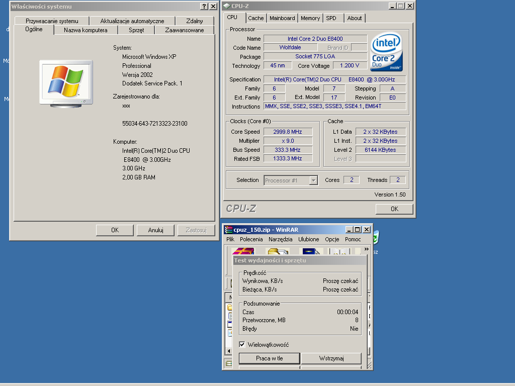

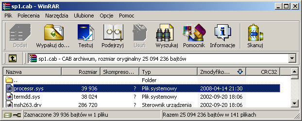

    2 dni temu stwierdziłem, że problem stanowi jakiś sterownik.
    Skopiowałem wszystkie pliki z rozszerzeniem sys znajdujące się w Windows\system32\drivers z SP3 do Windows-a z SP1 w to samo miejsce.
    Ku mojemu zdziwieniu pojawił się inny komunikat (Autochk not found ...).
    Więc dzisiaj zainstalowałem jeszcze raz Windows z SP1 przy wyłączonym EIST i po jego instalacji włączyłem go.
    Następnie zacząłem zamieniać po kilkanaście plików z folderu drivers (1 lub 2 litery).
    W końcu doszedłem, że problemem jest plik processr.sys.
    Po zamianie go z SP3 system się włącza.
    Teraz wystarczyło go tylko zamienić w instalacji.
    Należy go podmienić z archiwum sp3.cab do archiwum sp1.cab.
    Plik sp1.cab należy rozpakować, zamienić plik i spakować.
    Obrazek przedstawia zamieniony plik processr.sys w pliku sp2.cab.

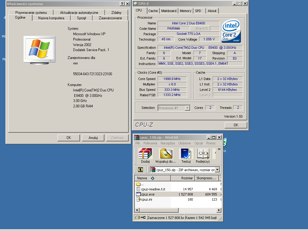

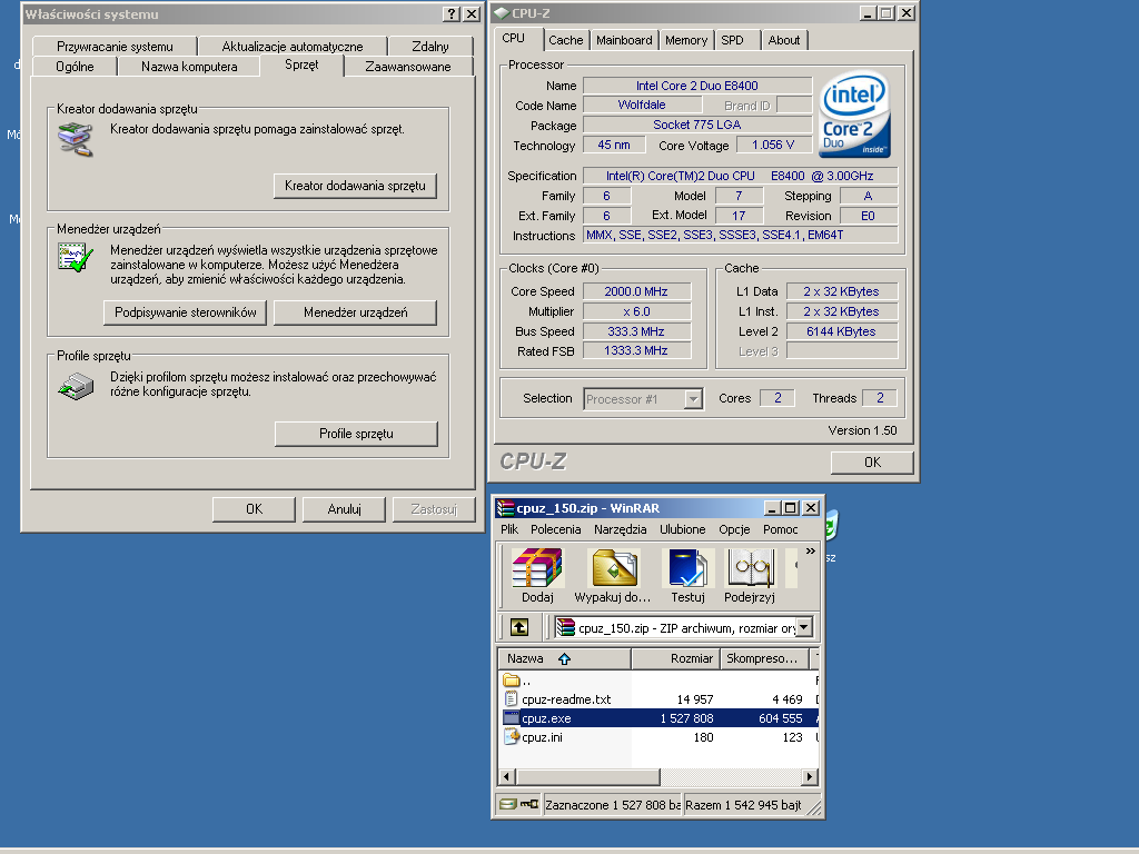

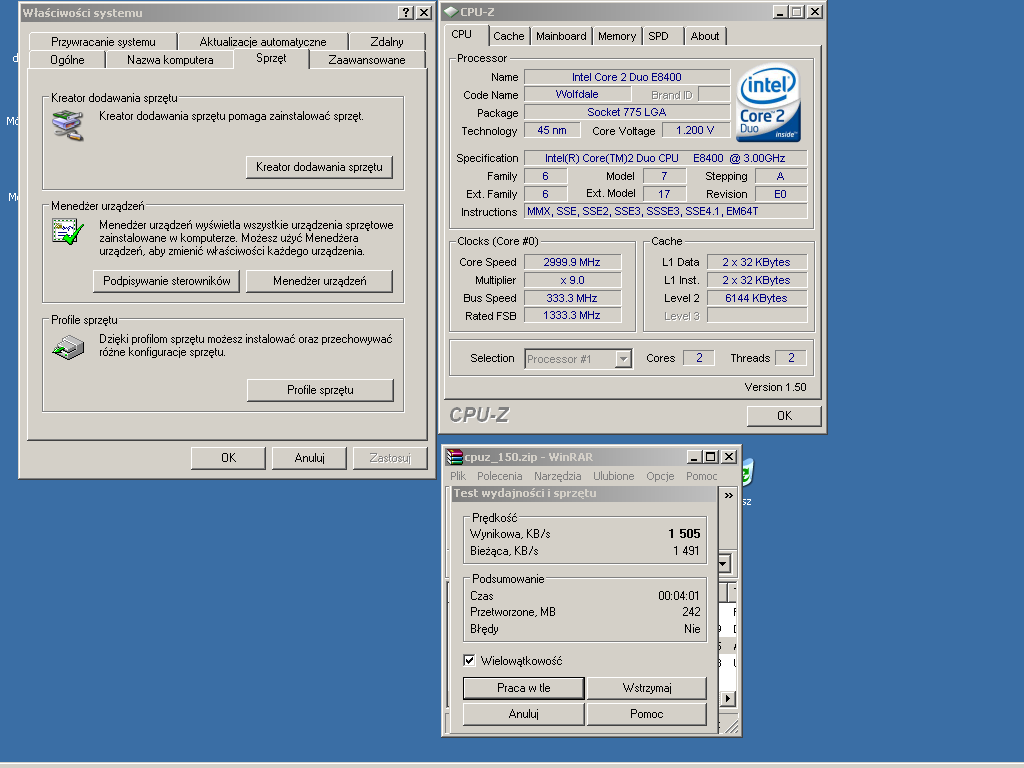

    Windows XP PRO SP1 - Błąd IRQL_NOT_LESS_OR_EQUAL podczas instalacji
    Tutaj są 4 screeny potwierdzające wersję systemu operacyjnego oraz prawidłowe działanie Cpu EIST Function.
    Można to zauważyć w polu Core Speed oraz Multiplier.
    Windows XP PRO SP1 - Błąd IRQL_NOT_LESS_OR_EQUAL podczas instalacjiWindows XP PRO SP1 - Błąd IRQL_NOT_LESS_OR_EQUAL podczas instalacjiWindows XP PRO SP1 - Błąd IRQL_NOT_LESS_OR_EQUAL podczas instalacjiWindows XP PRO SP1 - Błąd IRQL_NOT_LESS_OR_EQUAL podczas instalacji
Problem dotyczył instalacji systemu Windows XP PRO SP1 na komputerze z płytą główną EP45-DS3L, procesorem Intel Core 2 Duo E8400 oraz kartą graficzną Zotac GF 9800GT. Po pierwszym restarcie podczas instalacji sterowników pojawiał się blue screen z błędem IRQL_NOT_LESS_OR_EQUAL, zwłaszcza przy włączonej funkcji CPU EIST (Enhanced Intel SpeedStep Technology) w BIOS-ie. Windows XP SP3 instalował się bez problemu na tej samej konfiguracji sprzętowej. Wyłączenie EIST w BIOS-ie umożliwiało instalację SP1, jednak po ponownym włączeniu EIST system ulegał awarii, choć w trybie awaryjnym działał poprawnie. Problem wynikał z niekompatybilności obsługi ACPI i sterownika processr.sys w SP1 z funkcją EIST. Rozwiązaniem było podmiana pliku processr.sys z wersji SP3 do instalacji SP1 poprzez modyfikację archiwum sp1.cab, co pozwoliło na poprawne działanie systemu z włączonym EIST. Dyskusja obejmowała także sugestie dotyczące testów pamięci RAM, ustawień BIOS, zasilania oraz integracji sterowników za pomocą narzędzia nLite, jednak kluczowa była modyfikacja sterownika procesora w instalatorze SP1.
