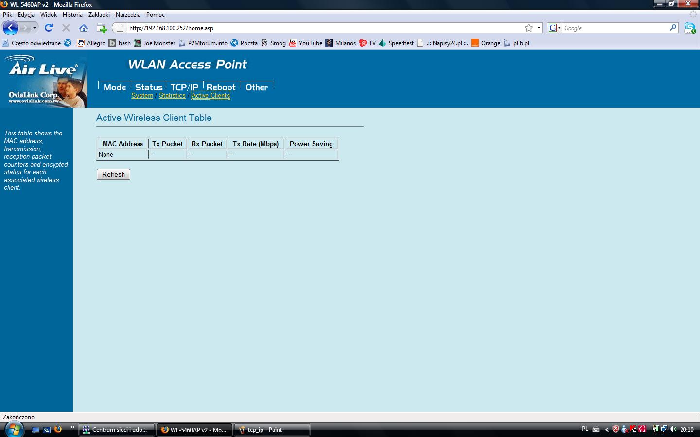

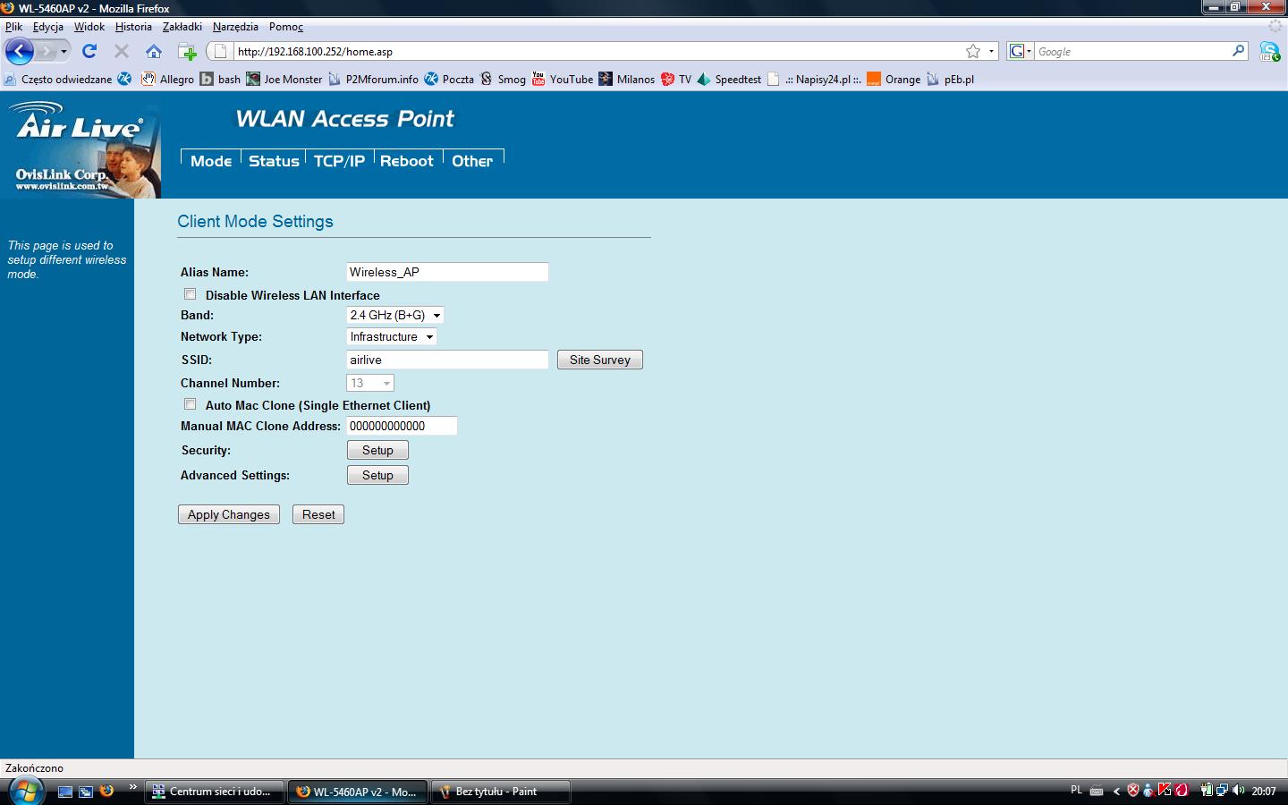

    Witam, mam jeden ruter jak w tytule i dwa AirLine 5460AP.
    Ruter mam podłączony do Neostrady i do dwóch komputerów oraz do jednego AP, który służy jako nadajnik. Drugi 5460AP stoi u mojej sąsiadki piętro wyżej który ma odbierać neta, i tu rodzi się problem - net nie chodzi. W pozostałych kompach net jest.
    Pierwszy AP jest skonfigurowany jako AccesPoint i na pewno rozsyła neta bo sprawdzałem na laptopie wifi - net działa.
    Kumpel podłączył mi tą sieć kiedyś i działała normalnie ale niestety znajomy wyjechał.
    Szukałem na różnych forach i nic konkretnego nie znalazłem co by mi pomogło na pozbycie się problemu, przyznam że cienki jestem w te klocki.
    Na co mnie było stać to wejście w konfiguracje AP i ustawienie go jako Client, ale to nie przyniosło skutków.

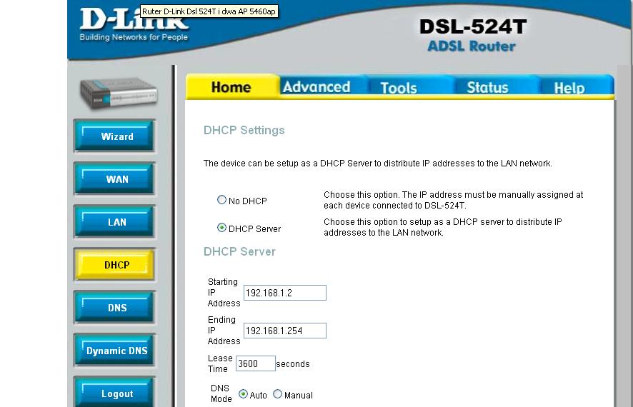

    Jest ustawione automatyczne pobieranie adresu i DNS oraz sieć poprawnie wpisana. Może tu Panowie widzicie błędy?

    A tu z rutera PRT SCR.

  • #5 6408924
    bgguns
    Posty: 105
    Ocena: 9
    Moze na poczatek wez i ustaw wszystko w jednej klasie adresowej bo widze ze Dlinka masz na 192.168.1.1 a Ovisa na 192.168.100.252.
    Jak ustawisz ovisa np na 192.168.1.100 to powinno pomoc. Po ustawieniu zaloguj sie od sasiadki na niego ( po ustawieniu w jej kompie IP recznie np 192.168.1.111) i sproboj sie polaczyc z twoja siecia wifi. Jak sie polaczy to zmien jej ip na automatyczne i juz powinno grac. Wg mnie podstawowy problem to rozne klasy IP routera, APka i Ap clienta
