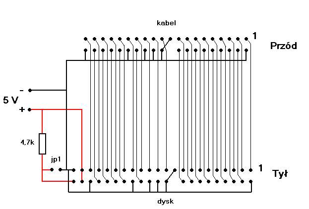

#1 613583 26 Kwi 2004 16:01 697561640 697561640 Poziom 14 Posty: 182 Pomógł: 4 Ocena: 14 Autor tematu Post #1 613583 26 Kwi 2004 16:01 Witam Czy wie ktoś jak zrobić lub gdzie dostać przejściówkę aby podlączyć dysk z notebooka do normalnego komputera??? pzdr Mam na sprzedaż: 30.06.2006 Panel dotykowy 17" Produkcji "elo" touchsystems USA 31.12.2005 LCD 2 x 16 znaków, podświetlany 10.12.2005 LCD 2x16 podswietl. 27.11.2005 Wyświetlacz LCD 2 x 16 z kontrolerem
#2 613592 26 Kwi 2004 16:07 zyraf zyraf Poziom 26 Posty: 1155 Pomógł: 1 Ocena: 52 Pomocny post? (0) Post #2 613592 26 Kwi 2004 16:07 nie jest to skaplikowane, calosc dziala tak samo, tylko ze w zlaczu w dyskach 2.5" jest jeszcze +5V doprowadzone. schemat jest gdzies tu dostepny, gotowe przejsciowki mozna kupic np na allegro, do 25zlotych widzialem
#3 613623 26 Kwi 2004 16:25 kazik70 kazik70 Poziom 28 Posty: 1375 Pomógł: 53 Ocena: 73 Pomocny post? (0) Post #3 613623 26 Kwi 2004 16:25 Tych przejściówek jest pełno na allegro. Schemat takiej przejściówki masz poniżej. Załączniki: 25-ide.jpg (33.09 KB) Musisz być zalogowany, aby pobrać ten załącznik.
