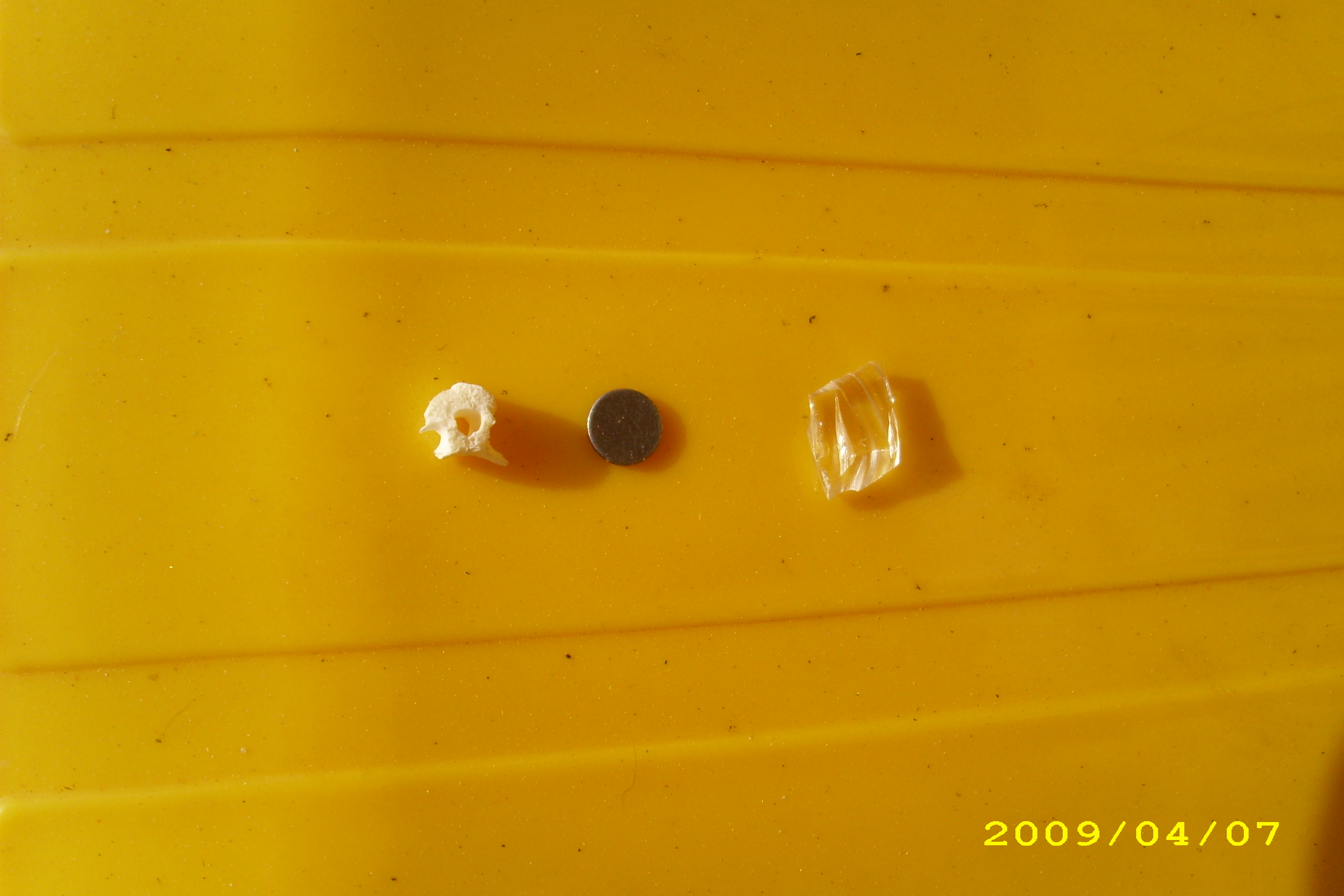

    Załączam zmywarkę włącznikiem. Zmywarka chwilę czeka, potem wypompowuje wodę, następnie ją pobiera. Woda leci z sieci, od dołu wpływa do płaszcza wodnego, płaszczem do góry i swobodnie spada do hydrostatu. Z hydrostatu przelewa się do zmywarki. W miarę napełniania się zmywarki hydrostat włącza górny mikroprzełącznik - woda płynie dalej. Następnie dość szybko napełnia się hydrostat, uruchamia się drugi mikroprzełącznik (aqua-stop), odcina dopływ wody, ale z płaszcza jeszcze spłynie jej na tyle dużo, że przelewa się przez hydrostat. Następnie woda spływa z hydrostatu odpuszcza mikroprzełącznik aqua-stop, puszcza wodę i historia się powtarza. Trzy razy przeleje wodę, zanim ostatecznie odetnie dopływ wody. Wylana woda zbiera się na dnie zmywarki, podnosząc pływak aqua-stop i zmywarka przestaje zmywać.
    Po wylaniu wody z dna zmywarki, da się raz zmyć naczynia normalnie, następne pranie już nie wyjdzie. Na razie zakręciłem o połowę kranik doprowadzający wodę do zmywarki i mniej lub wcale się nie przelewa.
    Hydrostat wyczyszczony, cewki dwóch zaworków przy płaszczu wodnym sprawdzone, mikroprzełączniki w hydrostacie sprawdzone.
    Co może być, i jak to naprawić?
    I jeszcze jedno, w środku zmywarki po zdjęciu filtrów znalazłem kawałeczek zbitego szkiełka - myślę, że z kieliszka, kawałeczek odłamanego plastiku i okrągłą ok 5 mm średnicy blaszkę - to mogło się wziąść z jakiegoś uszkodzonego urządzenia w zmywarce.
    Dołączam poglądowe zdjęcia - żółta gumeczka uszczelniająca rurkę płaszcza wodnego od góry wchodzącą do hydrostatu jest nieorginalna.

    Rurka sprawdzona, czysta. Problem polega raczej na zbyt szybkim napływaniu wody do hydrostatu. Czy ktoś wie, czy na wlewie wody do zmywarki nie ma jakiejś redukcji ciśnienia?

    Jeżeli przymknąłeś dopływ wody i pomogło to masz prawdopodobnie wypłukaną kryzę (albo ktoś wyjął) w zaworze przy kranie. Jak odkręcisz zawór to powinna w nim być uszczelka, pod nią sitko, a pod sitkiem okrągły plastik z dziurkami i gumką i to jest kryza ograniczająca przepływ wody przez zawór. Mogła gumka stwardnieć i też wtedy nie spełnia swojego zadania.

    Rozebrałem, przeczyściłem. Jeszcze jestem w trakcie testowania, ale pierwsze pobranie wody poszło gładko. Jak zakończę fazę testów dam znać.
    Załączam zdjęcia dla potomnych.
