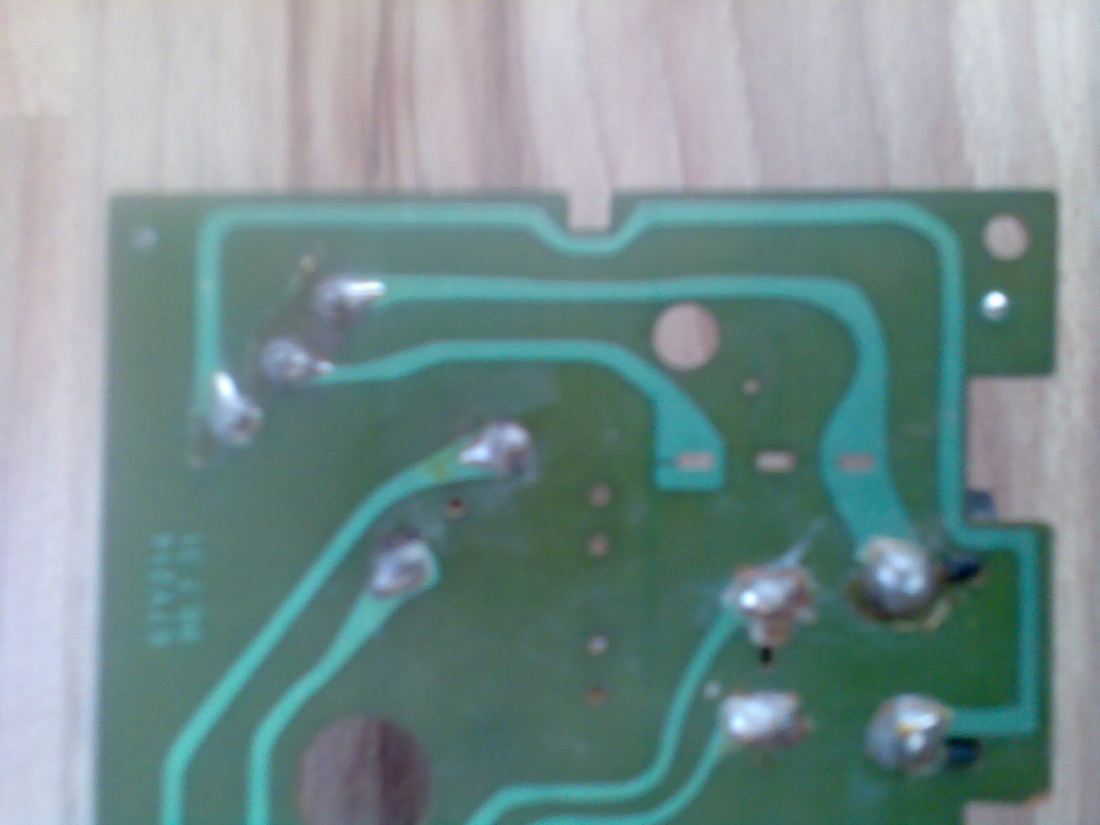

    Witam, chciałbym się was spytać jak mam odłączyć ten transformator od płytki następnie jak go podłączyć do przewodów i czy troszkę zardzewiały i chyba zalany transformator będzie działać jak go wyczyszczę i wysuszę ?
    Jak odłączyć i podłączyć transformator z płytki, czy zardzewiały po czyszczeniu zadziała? , a tu umieszczam ścieżki tego transformatora. Jak odłączyć i podłączyć transformator z płytki, czy zardzewiały po czyszczeniu zadziała? . Jak coś jest źle to poprawię ;p

    Aby go odłączyć od płytki po prostu go odlutuj. Uzwojenie pierwotne będzie miało większą rezystancję ale już na płytce widać które to jest ponieważ wystarczy zobaczyć które wyprowadzenia idą do gniazda zasilania natomiast część wtórna do jakiegoś mostka prostowniczego bo widzę na tym zdjęciu coś podobnego do diod. To czy będzie działał to kwestia stanu izolacji na uzwojeniach ale myślę że powinien działać.

    Dziękuję bardzo !!! wszystko wiem ,dałem pomógł za pomoc :D
