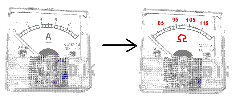

    Witam wszystkich.
    Jak wykonać omomierz którego skala nie zaczyna sie zerem?
    Chcę aby tarcza mojego przyrządu zaczynała się na 75 Om a kończyła się na 120 Om. Przyjmijmy że użyty mikroamperomierz ma zakres np 1mA/ dla 1V.
    Już tłumaczę o co chodzi.
    Wartość mierzona to 100 Om +-5%. Nie występują inne wartości, stąd wymóg rozciągnięcia wycinka skali.
    Użyty ma być tani seryjny ustrój pomiarowy za kilka złotych (chcę wykonać 10 omomierzy do jednoczesnego pomiaru 10 rezystancji) z którego zostanie usuniety fabryczny bocznik w celu "odzyskania czułości"
    Łatwo zauważyć że poprzez włączenie opornika w szereg z mikroamperomierzem do zasilanego stałym napieciem obwodu uzyskujemy omomierz "z zerem". więc to rozwiązanie odpada.
    Proszę zobaczcie obrazek
    Jak przerobić mikroamperomierz na omomierz z zakresem 75-120 Om?
    Będę wdzięczny za radę jak to podłaczyć i jakiego typu ustrój pomiarowy się nadaje.
    Wojtek

    Do pomiaru uzyj czteroramiennego mostka pradu stalego, znanego pod nazwa: mostka Wheatstone'a.

    Dziękuję za zainteresowanie tematem.
    Dioda 52:
    Znam ten mostek z literatury ale zasada posługiwania sie nim polega na uzyskaniu równowagi przy pomocy regulowanych oporów. A więc trzeba kręcić gałką.
    A ja muszę widzieć wynik na skali bez kręcenia gałką. Nie jest to lenistwo, ale usprawnienie seryjnych pomiarów.
    Widzę to tak: właczam dziesięć mierzonych oporników w obwód i jednym rzutem oka oceniam czy wszystkie wskazówki mieszczą się na zielonym fragmencie skali czyli 100 omów +/- 5%.
    Cały pomiar trwa 3 sekundy.
    Elektrit:
    Rozumiem że chodzi o właczenie ustroju równolegle bądź szeregowo do mierzonego oporu. Nie mam pojęcia który lepiej sie nadaje. Obojetne byleby działał.
    Podajcie jakiś schemat proszę. Może być bez wartości, byle zrozumieć pomysł.
    Tak sobie myślę czy może właczyć w obwód jakiś element o stałym spadku napięcia, np diodę...?
    A jak pracuje typowy woltomierz samochodowy o zakresie 8-16V?
    Tam tez nie ma zera na skali. Czy może jest tam jakaś dioda zenera w szeregu?
    czy tu nie ma jakiejś podpowiedzi?
    Wojtek

    Nie trzeba kręcić żadną gałką. Możesz użyć tzw. niezrównoważonego mostka Wheatstonea, w którym dobierasz na stałe wartości trzech rezystorów w gałęziach mostka tak, zeby po podłączeniu badanej rezystancji Rx=100Ω do czwartej gałęzi uzyskac wychylenie wskazówki przyrządu np. do połowy. Robisz w tym miejscu sobie oznaczenie na skali. Co prawda nadal przy braku podłączonej rezystancji badanej wskazówka sie nie wychyli, ale za to zaletą mostka będzie jego duża czułość wskazań w okolicy 100Ω. Wartości rezystancji stałych mostka to np. 100Ω, 100Ω, 50Ω.

    Rozwiązanie z miliamperomierzem:
    Dla 75Ω napięcie na mierniku wynosi 0V
    Dla 125Ω napięcie to wynosi 1V.
    Rozwiązanie z komparatorem okienkowym (wydaje mi się, że prostsze)
    na 1 LM339 robimy dwa tory pomiarowe. Potencjometry zadawania poziomów mogą być wspólne dla całości.
    Dioda świeci gdy rezystor mieści się w zakresie +/-5%.
    Na potencjometrach ustawiasz napięcia:
    $$U1=5V*\frac{Rx*0.95}{Rx*0.95+R5}$$
    $$U2=5V*\frac{Rx*1.05}{Rx*1.05+R5}$$
    Układ ma tę zaletę, że łatwo go przeprojektować na inne wartości rezystancji i inne tolerancje. Można też dać przełącznik zespołów potencjometrów zadających poziomy i szybciutko sobie przełączać wymaganą tolerancję.
    Rezystory w układzie są 1%.
    W obu układach stosujemy potencjometry wieloobrotowe

    Dobiera sie oporniki tak , aby otrzymac na srodku skali dokladnie 100Ω. Wtedy dobiera sie pozostale dwa oporniki w galezi, ktore tak sie dobiera, aby bylo wychylenie na brzegach skali odpowiadajace zakladanym tolerancjom. Jak bedzie trzeba to narysuje schemat. Uzyte oporniki powiny miec tolerancje 1%, lub lepsza. Wykonanie go na ukladzie scalonym to jest nic innego jak tez mostek, tylko jest wiecej elementow.

    Tak, da to efekt "rozciągniętej skali", bo gdybyś przeanalizował równania mostka to zauwazysz, że prąd przepływający przez miliamperomierz jest wprost proporcjonalny (lub odwrotnie proporcjonalny) do odchyłki Rx od wartości znamionowej 100Ω. To czy wprost czy odwrotnie proporcjonalny zależy w którym miejscu włączysz Rx w mostku. A jakie wartości oporów stałych dać to juz napisałem. Ten 50Ω daj na przeciwko Rx w mostku. Tym większe rozciagnięcie skali uzyskasz im bardziej zmniejszysz wartość tych dwóch oporów stałych 100Ω, ale nie możesz ich zmniejszać do bardzo małych wartości, bo wówczas oporność przewodów i połaczeń będzie za bardzo fałszować pomiar. Poza tym większy prąd będzie pobierany wówczas z źródła zasilania.
