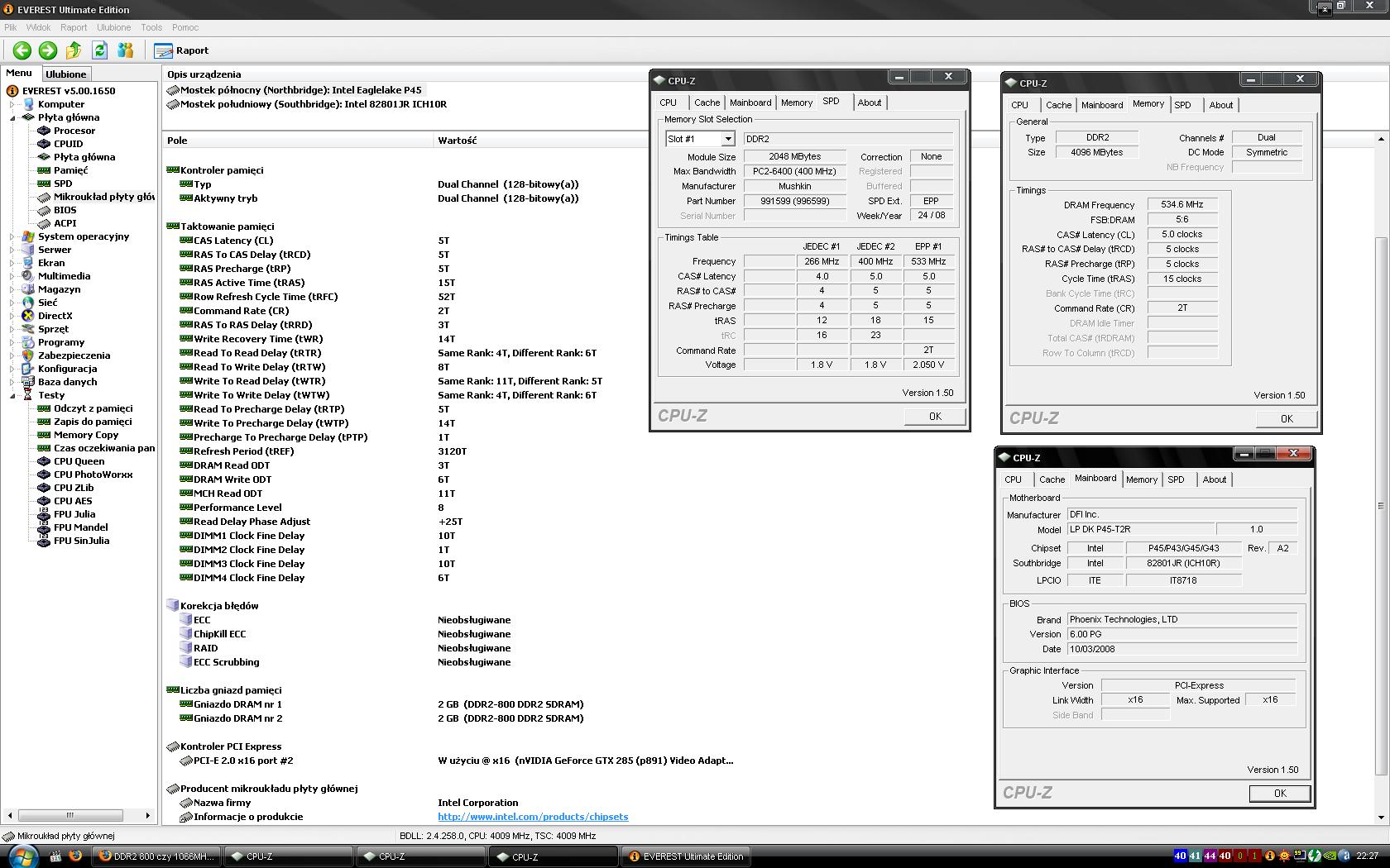

    Wlasciwie autor tematu nie zabiera glosu, wiec podepne sie i zapytam:
    Mam pamieci mushkin xp 1066 mhz cl 5 w kosciach 2x2 gb.
    Na plycie dfi dk p45 t2rs + e8400 pamieci nie chca isc wyzej niz 1069 mhz. Poprostu powyzej tej wartosci komputer nie wstaje.
    Podnosilem napiecie, zmienialem timingi, uruchamialem zestaw na nominalnym procesorze jak i na podkreconym...zawsze powyzej 1069 mhz komputer nie wstaje.
    Czyzby te pamieci byly tak lipne czy poprostu mushkin i dfi sie nie lubia ?.
    Oczywiscie nie zmienialem wszystkich timingow, bo jest ich tam ze 3 strony biosu :D.
    Jakies sugestie ?.

    MIchał
    Te muchy maja stockowo 1066 mhz. U mnie nie chca isc wiecej jak 1069 mhz. 1 hz wyzej i komputer nie wstaje.
    Przecierz takie kosci nie moga byc tak dziadowskiea moze ?:
    http://www.agito.pl/ddr-2/mushkin-ddr2-pc8500-2x2048mb-xp-1066mhz-cl50.1607.328821.html
    tymek_85 napisał:
    Te pamięci to już w ogóle klapa!! Nie wstawały na 533 nawet po aktualizacji biosu na płycie głównej... Oburzony poszedłem do sklepu, gdzie oddano mi pieniądze - teraz czekam z 1G 333MHz na pamięci z komputronika -
    Corsair Twin2X DDR2 2x 2GB 1066 MHz CL5-5-5-15:
    http://www.komputronik.pl/Pamiec_DRAM/Corsair_Twin2X_DDR2_2x_2GB_1066_MHz_CL5_5_5_15/pelny,id,63023/
    Geil do bani ?.
    Co sie dzieje na tym rynku ?.
    Mialem geil 800 ultra cl4 i szly do prawie 1100 mhz z cl 5 oczywiscie.
    Najwazniejsze, zeby u Ciebie byly kosci 1066 mhz lub wyzsze.

    ugh-zan3 DFI to jak 20 letni samochód, ma swoje zdanie i swoją duszę. Przedstaw timingi, napięcie pracy to pomyślimy. Geil w ddr2 nigdy nie brylował jeśli mówimy o oc.

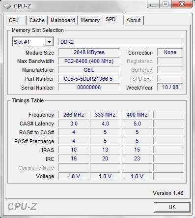

    Te Geil'e 4GB DDR2 1066 5-5-5-15 Ultra nie miały nawet w Timings Table 533 frequency:
    DDR2 800 czy 1066MHz pod Kuma 7750 i MSI KA780G 780G

    Teraz w biosie mam 2.1 volta, bo cpu pracuje na 445x9=4.1 ghz.
    A tu zalanczam fotke z timingow memek:
    tymek_85...jestem zaskoczony :(.

    @SP5IT oraz ugh-zan
    tRFC 42, 45 lub w ostateczności 48.
    Performance lv na 7
    MCH Read ODT na 8T i nie wierzę, że nie :)
    Muszek co prawda nie znam, ale ustawienia to ustawienia.
