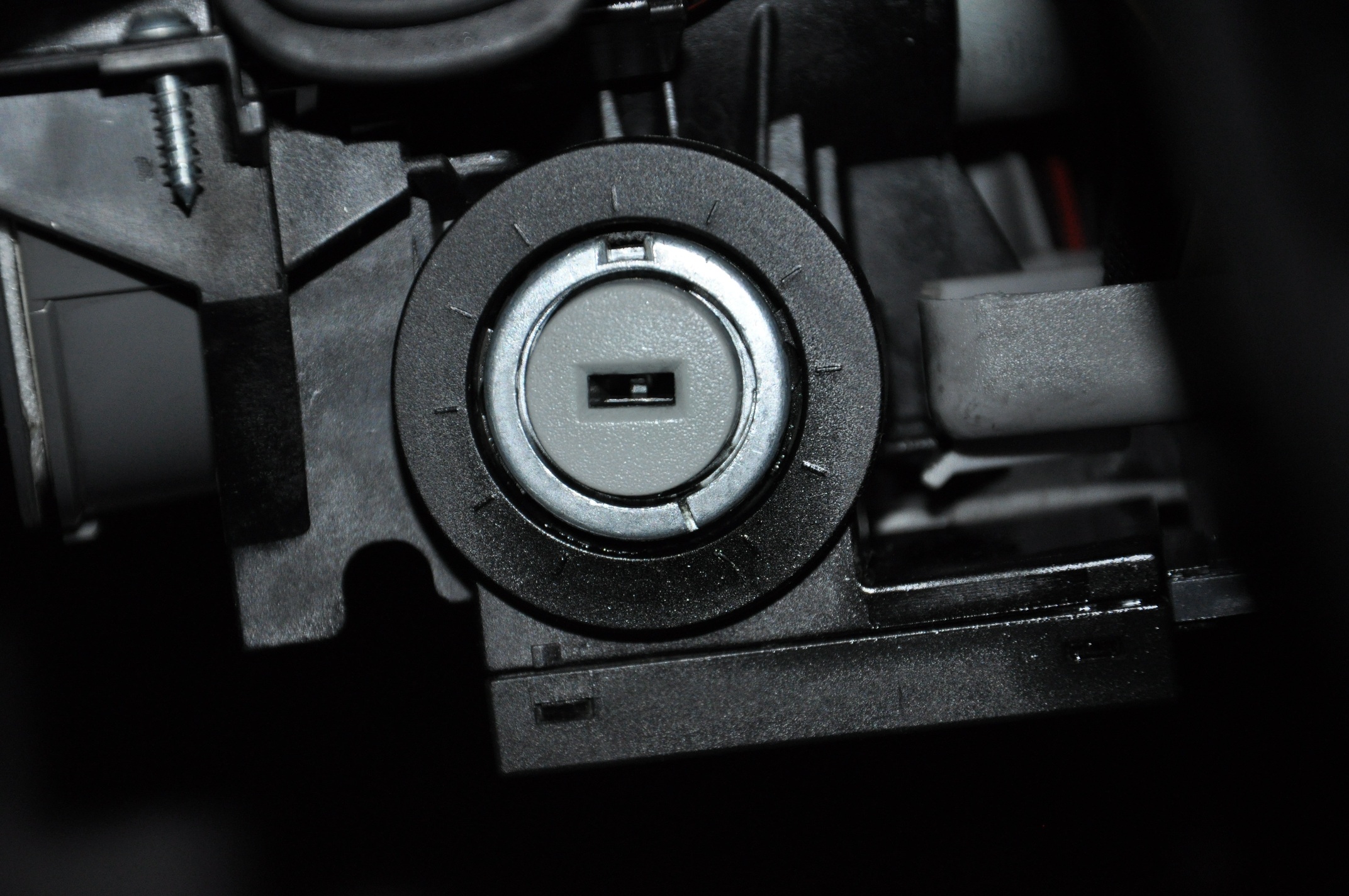

    Temat stary ale żeby nie zakładać nowego podepnę się bo problem dokładnie ten sam. Astra G, 2008r, kluczyk już ten taki płaski, nie z ząbkami jak te stare. Wczoraj samochód stał pod firmą, na słońcu. Chcę wrócić do domu, stacyjka się nie przekręca, nic. Wróciłem taksówką, po godzinie zaopatrzony w sprzęt wróciłem na miejsce. Trochę WD - 40, później sprężonym powietrzem w sprayu, już kapitulowałem ale stacyjka puściła. Czym prędzej, nawet nie składając niczego do kupy, wróciłem do domu. Teraz muszę to jakoś rozebrać bo jak znam życie, jeśli tego nie zrobię i nie przesmaruję to w poniedziałek czeka mnie powtórka z rozrywki. W internecie jest sporo informacji jak to zrobić. Pisze że trzeba wsadzić jakiś drucik w dziurkę. Sęk w tym że u mnie przy stacyjce, na samym jej początku założony jest jakiś sterownik i nie mam dostępu do żadnej dziurki. Owszem, jest jakaś na samej górze ale tam żaden drucik nie chce wejść. Może za gruby wkładam (1mm średnicy). Bardzo Was proszę o radę jak to rozebrać.

    Dzięki za odpowiedź. Temat jak najbardziej czytałem cały, nawet kilka różnych tematów na różnych forach. Sęk w tym że w ten otworek na górze ja za nic nie mogę niczego wsadzić. Nawet próbowałem wkładać tam cienką długą szpilkę (cieńszą niż 1mm), nie wchodzi w ogóle, nawet kawałek. Tak jakby coś tam blokowało. Poniżej zamieszczam zdjęcie jak to u mnie wygląda.

    Ten otworek jest zaraz przy kolumnie.

    I jest do niego dostęp od góry rozumiem? Tylko że ja tam mam wszystko obudowane przez ten hmm, sterownik? On jest tam przyczepiony i za nic nie mogę go zdjąć a nie chcę nic połamać. Zresztą zaraz pójdę jeszcze i sprawdzę.

    Nie od przodu!
    Po wymontowaniu przełącznika wycieraczek,zauważysz otworek zaraz przy kolumnie kierowniczej.Przekręć kluczyk do pozycji 1 iw ten otworek wciśnij twardy drut.Wkład stacyjki powinien wyskoczyć na zewnątrz.
    Sterownik immo nie przeszkadza w dostępie do otworu.
    Sterownik jest od strony klucza,a otwór od strony kolumny.
    Jak wyjmiesz ,to daj znać,bo smarowanie nic nie da!.

    Miałeś rację. Ja po prostu wciskałem nie w ten otwór co trzeba. Wkład wyskoczył. Oczywiście go przesmaruję, miejsca gdzie mam to zrobić znam, nasmaruję smarem grafitowym, czytałem że się do tego nadaje. A powiedz mi taką rzecz, może się orientujesz w temacie, co mogło być powodem że kluczyk nie chciał się przekręcić po 8h stania samochodu na słońcu? Będzie coś jeszcze z tej stacyjki czy już zupełny złom? On u mnie słuchaj nawet nie chciał się wcisnąć w sensie że jak się wkłada kluczyk, stacyjka trochę się wciska do środka po czym można przekręcić. U mnie nawet wcisnąć się nie dało. Jedyne co mogłem zrobić to włożyć i wyjąć kluczyk, nic poza tym. W końcu po około godzinie prób i chłodzenia tego powietrzem w sprayu, gdy już miałem kapitulować i brać lawetę, kluczyk się przekręcił.

    problem polega na tym ,że trzpień,który wciąga wkład stacyjki podczas przekręcania,wybił sobie miejsce w obudowie . Ja ten trzpień piłuję na półokrągło i wyrównuję obudowę.
    Musisz przyjrzeć się dokładnie , i wyrównać zapadki,które wystają z bębenka.
    Ten trzpień jest od przeciwnej strony niż kluczyk.
    Przemyj wszystko benzyną ekstrakcyjną i nasmaruj twardym smarem.
    Pod żadnym pozorem nie używaj WD40,ani gafitowego.
