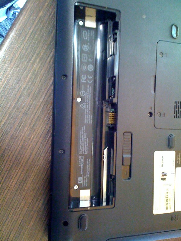

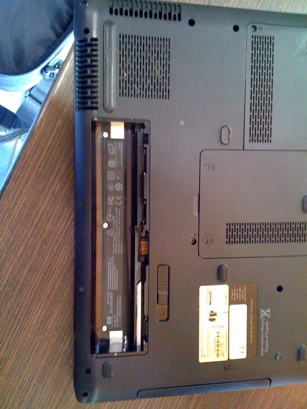

    A wiec tak dziękuje wszystkim za podpowiedzi ja taśmę będę miał w ciągu 5 dni ale nie wiem czy sobie poradzę patrzyłem pod baterie i są tam 3 śrubki wzdłuż na środku i dwie czarne przy boku odkręciłem je ale tam nic nie mogłem odchylić żadnego plastiku czyli co muszę rozkręcać całego laptopa dodaje zdjęcia żebyście zobaczyli i fajnie by było jakby ktoś narysował na zdjęciach co gdzie mam odkręcić co podnieść itp ?? aha i tak przy okazji jak tu się wymienia ram ? bo odkręciłem te listewkę co zakrywa ram i mam dwie kości i jedna chciałbym wymienić ale nie wiem jak ja wyjąć ?

    Ściągnij ze strony hp instrukcję serwisową, tam masz pokazane jak po kolei rozbierać tego laptopa, aby wymienić tę taśmę musisz zdjąć klawiaturę i ten panel nad klawiaturą z przyciskami, aby wymienić RAM zdejmujesz tę pokrywkę i te metalowe elementy odciągasz od kości i kość wyskakuje...
