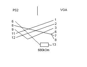

    Mam monitor z Sync on Green(obsługuje synchro na zielonym)
    Podłączyłem tak:
    Jak podłączyć PS2 do monitora VGA z Sync-On-Green? Nie działa połączenie
    ale nie bangla... ktoś może pomóc, co jest nie tak?
    1,2,3-r, g, b po stronie vga
    12,11, 9 - g, r, b po stronie playstation multi av
    8 ps2 i 678 vga- video gnd(masa)

    Skąd wziąłeś taki schemat :?:
    Czy wymusiłeś ProgressiveScan w jakiejś grze ?
    Proponuję poczytać TEN wątek, w którym to dowiesz się co nieco. Poczytaj również TO

    Jest masa różnych tematów dotyczących podłączania ps2 do monitora BEZ SoG. Skąd wziąłem schemat? Strony drugi raz nie znalazłem, jest to tabelka z opisem złącz ps2 i vga(nry pinów) i które połączyć z którymi, a które zostawić niepodłączone. Progressive scan (480p) tekkenie pal jest-sprawdzałem na liście z tamtych tematów. W soul calibur III nie wiem-na jednym jest że tylko wersja ntsc ma 60hz i 480p, ale u mnie wybiera się między pal 50hz i ntsc 60hz przed załadowaniem gry. Próbowałem też trójkąt + X. Spodziewałem się, że albo zadziała, albo dostanę komunikat o złej częstotliwości itp., a tu nic.
    PS:nie wiem czy to może mieć znaczenie, ale:
    kabelki dolutowałem do złącza starej karty agp, leżącej ot tak. dzięki temu nie mam komunikatu o niepodłączonym kablu
    PS2->krótkie izolowane kabelki->agp ->kabel vga-vga->monitor
    próbowałem też z kuń-densatorami 220uF na liniach RGB z + do konsoli

    Potrzebujesz odpowiedniej płyty botującej przez która odpala się gry w trybie VGA.
    Obraz płyty w załączniku.

    Jeśli masz modchipa modbo to ustaw sobie tam opcję VGA w jego menu.
    Może ten Twój monitor nie do końca jest SoG i lutowanie do gniazda na starej kartcie VGA też jest złym pomysłem... Ale jeśli to nie zadziała to polecam temat https://www.elektroda.pl/rtvforum/topic1273333.html
    i warto dorobić standardowy separator synchronizacji.
    Z doświadczenia wiem , że nie wszystkie gry pracują poprawnie z VGA np w God of WAR 2 na moim LCD obraz potrafi drgać w pionie...

    wampir, wydaje się to logiczne, ale wątpię żeby moje nie zmodchipowane ps2 odpaliło płytę nagraną w zwykłej nagrywarce... ale spróbuję.
    damik-j.w., moje ps2 jest nieprzerabiane. LM1881n do rozdzielenia synchro zastanawiałem się, ale skoro monitor ma SoG(tak twierdzi instrukcja i jakaś strona z listą monitorów obsługiwanych przez PS2 Linux Kit) to dałem sobie spokój z tym układem.

    Płytka z "Xploder HDTV Player'em" (ten loader umożliwia włączenie trybu VGA jednak kompatybilność z grami jest dość słaba) była robiona w oryginale podobnie jak SwapMagic i działa na niemodowanej konsoli (bez przerabiania) jednak zdobycie jej w polsce może być kłopotliwe , zerknij na zagranicznych aukcjah internetowych jeśli masz tam kogoś znajomego to kup....
    lub
    Może to czas popełnić modchipa np Modbo, bo to daje Ci możliwość normalnej pracy z monitorem VGA (w odpowiedniej konfiguracji chipa to naprawdę fajny bajer) bez przełączania pomiędzy monitorem i TV. Jednak wczesniej nim przekonfigurujesz chipa sprawdz działanie z płytki nagraną wersją loaderaHDTV czy ci zatrybia VGA by potem nie było niespodzianki z cofaniem opcji na ślepo ;)
