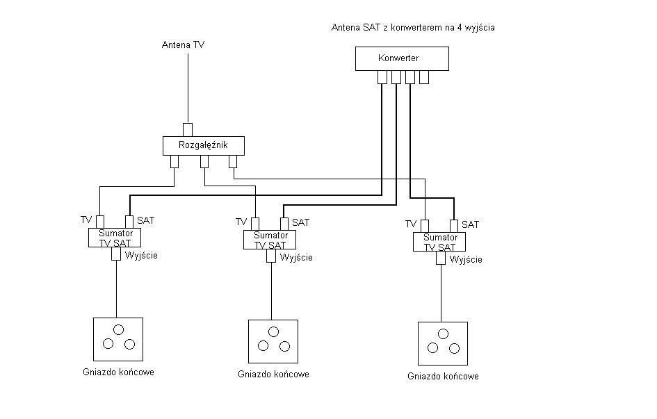

    Przygotowałem na szybko taki schemat:
    Instalacja TV i SAT w domu jednorodzinnym, 3 tunery?
    Czy będzie działał prawidłowo? A może trzeba zastosować jeszcze wzmacniacz sygnału z anteny TV?
    Ewentualnie w podobnych kosztach byłyby takie switche:
    1. http://www.allegro.pl/item _multiswitch_viper_5_4_nowy_gwar_paragon_s_142.html
    2. http://www.allegro.pl/item _multiswitch_blue_line_5_4_nowy_sh54a_viper.html
    Wtedy jak rozumiem do jednego switcha podpinam sygnał z konwertera quad i anteny TV naziemnej, a z wyjść rozprowadzam sygnał jednym przewodem do każdego gniazdka końcowego i cieszę się sygnałem SAT w każdym gniazdku? Będę wtedy – po podłączeniu tunerów – oglądać różne programy – czy będę miał tylko jeden i ten sam program SAT? Czy każdy tuner cyfrowy będzie prawidłowo działał po podłączeniu do switcha – czy będę musiał kupić tuner o specjalnych parametrach? (obecnie posiadam Golden Interstar 7700 i mam zamiar dokupić drugi taki sam).

  • #5 6445845
    irekr
    Posty: 9689
    Pomógł: 1192
    Ocena: 1240
    Myslenie jak najbardziej prawidłowe.
    ale:
    1. Nie kupuje się takigo sprzetu na alledrogo z założenia, to nie garść nakrętek.
    2. Układ z multiswichem pozwala na oglądanie niezaleznie od siebie dowolnych programów na każdym z dekoderów. To miltiswich w zalezności od sygnalów podawanych przez dekodery podaje sygnały jednego z czterech wyść konwertera - poziomego i pionowego dolnego pasma lub pionowego i poziomego górnego pasma.
    Rodzaj podłączonego dekodera nie ma znaczenia.
  • #6 6448999
    rafsp319032
    Posty: 11
    Ocena: 3
    Podczas planowania instalacji z tunerem telewizji cyfrowej proszę zwrócić uwagę że może być problem z podłączeniem tunera(ów) do zwykłego multiswitcha, radze już teraz pomyśleć jaki to będzie tuner itd. W sieci są szczegółowe informacje a także gotowe schematy.
