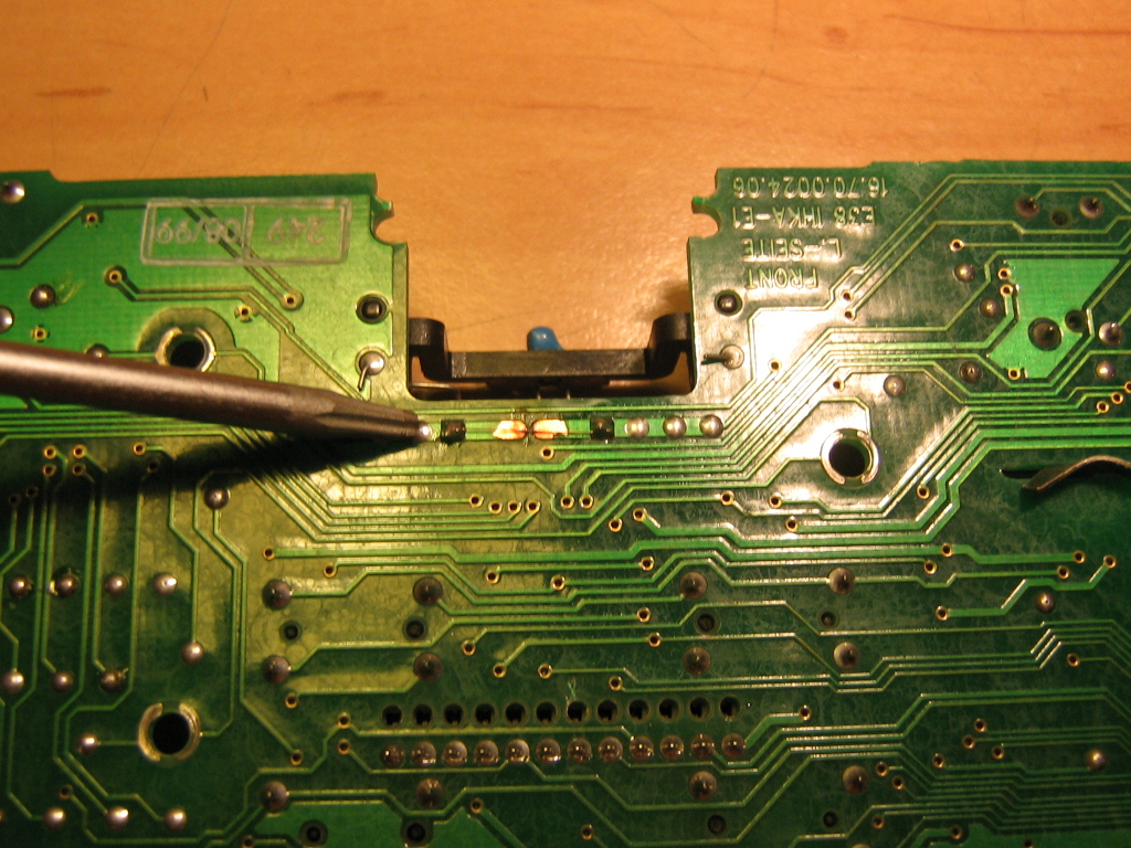

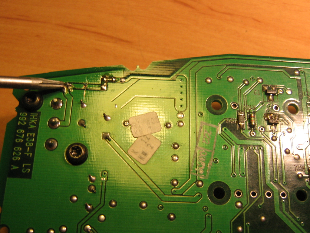

Nie wiem jak to się stało, albo zakładali aku na opak albo co, upaliło te ścieżki bezpiecznikowe:
scieżki połaczyłem, ale dalej efekt jest taki:
-cały czas działa dmuchawa ( IHKA daje ciągle plus na cewkę przekaźnika geblasemotor relais)
-działa ze stałymi obrotami, mimo że panel pokazuje że niby reguluje
-cały czas wali ciepłym, mimo że na panelu cyfry temperatury się zmieniają.
Może ktoś miał podoby feler na tapecie i go rozgryzł?
