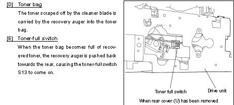

    Witam! Kopiarka świeżo po przeglądzie (i pustym zb.zużytego toneru) pokazuje komunikat o konieczności wymiany zbiornika zużytego toneru. W manualu nie znalazłem kodu kasującego ten błąd. Proszę o pomoc :?

    Sprawdź kanał odprowadzenia toneru, koło zębate ślimaka zespołu czyszczącego no i czujnik przepełnienia toneru ( tutaj z tyłu kopiarki )

    BoBa masz całkowitą rację ostatnio wymieniałem takie kółeczko Krikesz rozbierz jeszcze i dokładnie wyczyść nawet wyskrob toner i śmieci które są w końcówce ślimaka(czarna rurka ze sprężyną mocowana na 2 śrubki)ślimak musi lekko przesuwać się w kanale inaczej będzie nadal blokował czujnik

    Maszyna sprawuje się dobrze, ukł.czyszczący ze ślimakiem wyczyszczony perfekt,tylko jest jedno ale... Zaraz po wł. na ułamek sekundy pojawia się ten komunikat i gaśnie. Potem podczas pracy więcej się już nie zapala. Zignorować to, czy walczyć dalej???
